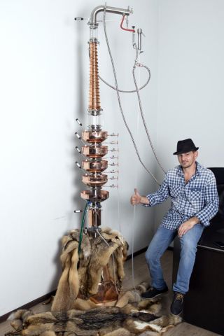

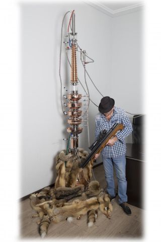

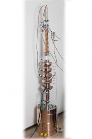

Всем привет.

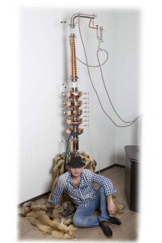

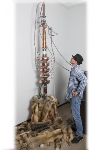

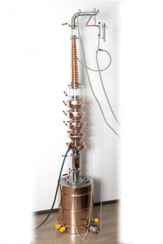

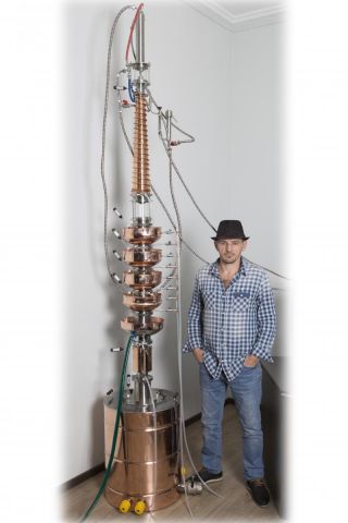

Друзья вот мой красавчик в стиле "Стимпанк" готов к работе, на этом аппарате буду делать дистилляты.
Специально вчера для этого аппарата оборвали виноград черный винный по сахару 24%, оберу бубки от палок подавлю и поставлю на брожение без сахара с мезгой.
Сбраживать буду при низкой температуре думаю что не боле 15 градусов.
Если честно было лень обрывать этот виноград так как я уже сделал вино, но вот есть повод для новых творческих погонов.
Изменено пользователем Добровар
  • + репутация 6
Вадим, выглядит красиво, и хорошо что есть термометры в каждой тарелке.
У всех конструктивов стеклянных и медных ТК есть досадные недостатки - отсутствие полных термоизоляторов между этажами, без мостиков тепла через клампы, это ухудшает КПД колонны по разделению из-за шунтирующего теплопереноса.
Наличие термометров может показать разницу в температуре между тарелками в варианте с изолирующей прокладкой и без неё.
Стеклянная  ТК, в этом плане, всегда хуже, не так эффективно естественное охлаждения её колб, но тоже было бы интересно посмотреть на межэтажную разницу в температурах.
Себе вторую колонну буду делать с сантиметровыми фторопластовыми прокладками между этажами, с термоизолирующим крепежом.
Изменено пользователем Asus

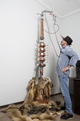

[member=Добровар], Вадим, зачетный агрегат, а фотки - глянец :)
Надо посмотреть что да как на этом красавце получается. Может действительно колонны как самолеты - если радует глаз форма, то летает делает продукт  на отлично. Посмотрим.
