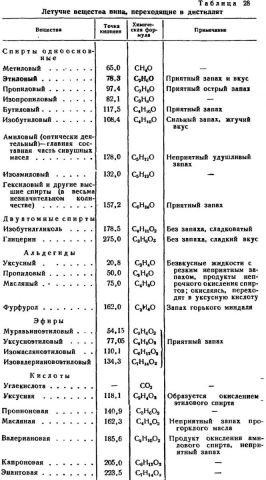

127L Опубликовано 3 ноября, 2017 Автор Опубликовано 3 ноября, 2017 Privodchik сказал: Вечны вопрос. Вечность вопроса сомнительна, насколько я понимаю, вопрос о вреде каких либо примесей стал актуален в узкой компании самогонщиков всего несколько лет назад. На самом деле вечный вопрос в том, что лучшее враг хорошего, идеал недостижим. Посмотрим таблицу 28 на странице 541, из нее видно, что есть примеси способные привнести в дистиллят ароматы и вкусы которые человек может интерпретировать как «приятные» или «не приятные», естественно полагаясь на свой вкус, т.е. на некий образ который как говорят нейрофизиологи есть совокупность «отражаемого с отражающим». Отсюда нет единого мнения, сколько и каких примесей должен содержать напиток, чтоб приводить в восторг абсолютно всех знатоков. Но все же из таблицы видно, что присутствие какой-то части высших спиртов, альдегидов и летучих кислот явно нежелательна в напитке. Если посмотреть внимательно, с высоты современных знаний о Кректах, то можно заметить что нежелательные примеси имеют явно выраженные головные (альдегиды), хвостовые (летучие кислоты) и промежуточные (высшие спирты и их изомеры) свойства. Простая кубовая дистилляция с дефлегмацией или без позволяет относительно эффективно избавляться от головных и хвостовых примесей, но совершенно неспособна разделить промежуточные примеси . Именно этим обусловлено повышенное, по мнению некоторых специалистов, содержание сивушного масла в фруктовых дистиллятах. Однако существуют способы кратно сократит нежелательные промежуточные примеси, правда это уже не в контексте технологии по Герасимову, - у него несколько другой подход. Герасимов говорит о приоритете примесей создающих букет напитка, в т.ч. о примесях вне букета производящих отрицательный эффект. 2 Раствор коварен!

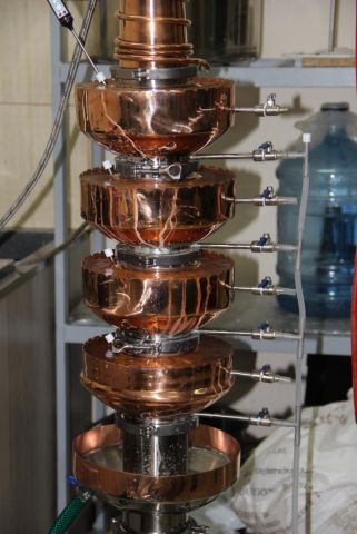

Добровар Южный поток Опубликовано 4 ноября, 2017 Опубликовано 4 ноября, 2017 (изменено) Добровар сказал: Дополнение от 127L, - это пример аппарата с дефлегмацией, насколько я понял, - если это так, то почему бы не обсудить его конструкцию в контексте данной темы, Добрый день Андрей. И так по оборудованию на котором буду делать дистилляты. Андрей хорошо что поднял вопрос про рекламу, все верно это чисто Т.Т.Х. так как аппарат разрабатываю чисто для своих хотелок и не как иначе. Это колонна еще полностью недоделанная так как проходит тестовые режимы что бы понять что убрать что добавить. Выглядит это так, медный шлем или по другому тарелка в которой внутри есть нержавеющая колпачковая тарелка, с каждой тарелки можно делать отбор продукта, а также сделал поверхностное дополнительное охлаждение в виде водопада перелив с тарелки на тарелку. Обязательно сниму кино и конструктивно покажу сам аппарат и как на нем работаю. На данный момент больше дополнить не могу так как нет точного понимания работы колоны вчера был первый тестовый запуск, в дальнейшем расскажу принцип работы и обязательно проверим что за продукт выдает данное оборудование надеюсь что все срастется и мы возродим хорошо забытое старое как оборудование так и дистилляты. Изменено 4 ноября, 2017 пользователем Добровар 1 тел. 89654225555 "Южный поток"
127L Опубликовано 5 ноября, 2017 Автор Опубликовано 5 ноября, 2017 Privodchik сказал: На чем гнать собрался и технология перегонки? Если про мои возможности, то в моем арсенале только простейшие варианты, - аламбик на 30л, да бидон на 65 из меди. Шлем от аламбика сопрягается с бидоном. Фактически у меня аппарат с воздушном охлаждением, - дефлегмация есть, но как ее оценивать мне не ведомо. Температура в момент перегонки около 10 С. Я полагаю что с учетом того, что моя газовая горелка будет греть бидон как минимум 3 часа и потом еще 7 часов перегонки, - я могу допустить (это вопрос), что такой аппарат может заменить аппарат с подогревателем. Завтра сделаю краткий обзор вариантов перегонки по Герасимову, мой выбор, - отбор голов при первой перегонке, отбор хвостов при второй, и третий перегон того что получилось от молодого яблочного спирта в настое с бардой от первого перегона яблочного сока. Добровар сказал: мы возродим хорошо забытое старое как оборудование так и дистилляты. Респект! По моему мнению, - "новое" это напрочь забытое "старое". На самом деле может действительно так получилось, что народ соскочил с "прямотоков" сразу на колонны, минуя старину Писториуса? Меду тем технология перегонки с дефлегмацией существовала пару сотен лет, параллельно с колоннами разных типов и с пот-стиллами размыми. 1 Раствор коварен!
Добровар Южный поток Опубликовано 5 ноября, 2017 Опубликовано 5 ноября, 2017 127L сказал: минуя старину Писториуса? Кстати о Писториусе, Андрей помнишь когда я сделал такую тарелку которая пришла мне в голову тогда ты сказал что это похоже на тарелку писториуса. И действительно я посмотрел и ахренел вот блин то что думал что придумал я оказывается уже есть что то подобное, ну не судьба быть мне первым но ни че что то новенькое все равно будет в моей колоне. Думаю что работать на ней будем точно уже с современным дефлегматором, и с новыми методиками отбора сивухи включая сюда новые узлы оборудования. тел. 89654225555 "Южный поток"
