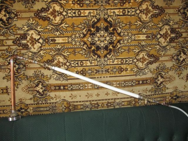

texnar Опубликовано 9 января, 2018 Опубликовано 9 января, 2018 Какова должна быть длинна? У меня медный прямоток ф18 в рубашке металлопласта ф25 на 60см утилизирует 3500вт Тебе больше 1000 наверное не надо но с запасом не хуже ведь
