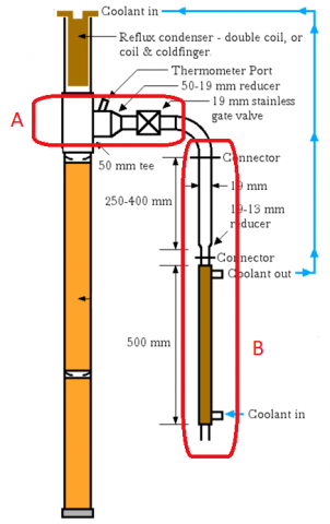

psk Опубликовано 8 января, 2018 Опубликовано 8 января, 2018 Всем привет! Раз уж тема поднялась, задам вопрос здесь. Как влияет внутренний диаметр трубы в области "B" (см. рисунок) на ФЧ? В области "A" все понятно - при полностью открытом кране соотношение возврат/отбор = (50/2)^2 / (19/2)^2 = 625/90,25 = 6,9 / 1.Но пар идет дальше в область "B", там где труба сужается до 13 мм. Из-за этого сужения соотношение возврат/отбор во всей колонне будет (50/2)^2 / (13/2)^2 = 625 / 42,25 = 14,8 / 1, или тут по другому нужно считать? К сожалению, внятного объяснения в книжках найти не удалось. 1
Zapal Опубликовано 8 января, 2018 Опубликовано 8 января, 2018 (изменено) Раз уж тема поднялась, задам вопрос здесь. Здесь все очень просто.. Производительность любой системы - определяет самое узкое место.. Касательно 13 мм - не переживайте.. через такое отверстие - с легкостью пройдет количество пара - эквивалентное 4 литра жидкого спирта в час. При условии - что система правильно сбалансирована. На рисунке в точке А - нет баланса. ( ибо - нет перепускного дросселя) - создающее легкое избыточное давление в проходе трубки точки В. Куда пару пойти проще - широким коротким проходом в дефлегматор точки А ... С какого перепуга пару надо тужится, пытаясь протиснутся в тонкую длинную трубку - к точке В.. Он туда не пойдет - нафига ему это надо.. Вот отсюда и начинаются мифы и легенды - о таинственности и сложности парового отбора. А начинаются они со школьного курса физике - за восьмой класс. ИМХО. чертеж не верный. Ставить надо калиброванный дроссель (шайбу) - к точке А (выше тройника). И ставим второй дроссель - в любой точке отвода - к конденсатору В. Оптимально подобранный баланс ( под конкретную колонну) - позволит один раз и навсегда - определить ФЧ в нужном диапазоне. т.е.е никогда - даже открыв кран отбора на полное открытие - не нарушите правильный баланс. У этой системы ( с калиброванными дросселями) - есть важнейшее преимущество перед жидкостным отбором. Даже если уменьшить мощность нагрева (случайно, сеть просела или другой косяк) - ФЧ останется фиксированным, просто уменьшится отбор.. (правило.. Холодильник должен иметь запас - и обязательно на выходе иметь ТСА). Т.е. если у вас сеть плавает ( в разумных пределах 230-200 вольт) - не обязательно приобретать стабилизатор мощности. Давление под дросселями будет эквивалентно уменьшаться - и ФЧ останется в точности неизменным. Никогда не испортите продукт.. А при жидкостном отборе - нужен или стабилизатор мощности, или делать ФЧ завышенным - если стабильность сети хреновенькая.. Изменено 8 января, 2018 пользователем Zapal 2

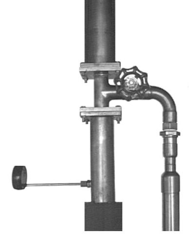

psk Опубликовано 8 января, 2018 Опубликовано 8 января, 2018 (изменено) Zapal, спасибо за подробный ответ! чертеж не верный. Ставить надо калиброванный дроссель (шайбу) - к точке А (выше тройника). И ставим второй дроссель - в любой точке отвода - к конденсатору В. Все-таки там подача пара регулируется краном "19 mm stainless gate valve". Фото такой колонны из буржуйской книги ниже. А ты предлагаешь выставить обычные шайбы (одну между отводом и димротом, другую между отводом и конденсатором) с правильно подобранными диаметрами отверстий? Т.е. флегмовое число во время отбора голов, тела и хвостов не будет меняться. Или у тебя какие-то хитрые шайбы, которые позволяют при необходимости менять диаметр отверстий во время перегонки? UPD: прочитал твое сообщение еще раз - у тебя и правильно подобранные шайбы, и кран для регулировки, верно? Изменено 8 января, 2018 пользователем psk
Zapal Опубликовано 8 января, 2018 Опубликовано 8 января, 2018 (изменено) А ты предлагаешь выставить обычные шайбы (одну между отводом и димротом, другую между отводом и конденсатором) с правильно подобранными диаметрами отверстий? Т.е. флегмовое число во время отбора голов, тела и хвостов не будет меняться. Блин.. вот что за народ.. Я что не понимаю? Я на каком языке писал - на русском или нет? Где я писал, что регулировочный кран - надо убрать? ИМХО. чертеж не верный. Ставить надо калиброванный дроссель (шайбу) - к точке А (выше тройника). И ставим второй дроссель - в любой точке отвода - к конденсатору В. Где я писал - что кран не нужен? Где? Изменено 8 января, 2018 пользователем Zapal

Zapal Опубликовано 9 января, 2018 Опубликовано 9 января, 2018 (изменено) Поясни плиз Поясняю. У меня колонна 30 мм диаметром. предельная мощность - в пределах 1 кВт. Все расчеты - грубоватые, условные и чисто для пояснения процесса. Допустим, я поставил дроссель под дефлегматор - диаметром 10 мм.. (предположим, условно получился подпор под дросселем - в 5 мм водяного столба, больше не надо - особого смысла нет). Диаметр 10 мм - площадь проходного сечения равна 78,5 мм2. следовательно для получения 1/5 части спирта надо дроссель отбора - сделать сечением в 5 раз меньше.. что получается.. 78 мм/5 = около 15 мм2. или около 4,5 мм диаметром.. вот и все. получилось ФЧ около 4.. А что касательно крана отбора - пока его проходное сечение не станет меньше чем 15 мм2 - его влияние будет нулевым.. Поэтому все колонны, с огромными шаровыми кранами - смотрятся нелепо, как натянутый на мизинец презерватив.. ни смысла ни толку.. Изменено 9 января, 2018 пользователем Zapal
serafh Опубликовано 9 января, 2018 Опубликовано 9 января, 2018 Значит для трубы 2", S1=3,14х50,82/4=2026mm2 для паропровода 3/4", S2=3,14х192/4=283mm2 считаю грубовато, по внешним диаметрам труб, отношение S1/S2=7 Если это отношение принять за ФЧ, то оно должно быть в пределах 4, то есть S1 должно быть 1132mm2 , а диаметр проходного отверстия дросселя (под дефом) должен быть порядка 38мм или 1 1/2". Сообщение отражает мнение автора (imho)
