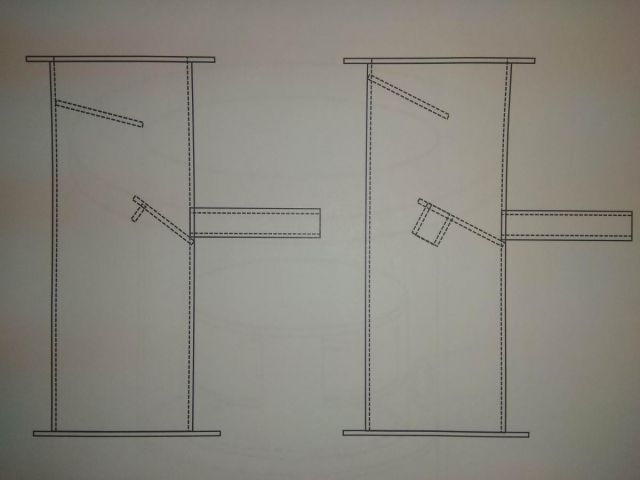

petrozelikaps Опубликовано 24 мая, 2019 Опубликовано 24 мая, 2019 (изменено) Однозначно узел под ЦП должен быть с возможностью полного отбора флегмы без возрата. Либо перегородочный, либо с зонтиком над трубкой паропровода и желательно, чтобы слив возвратной флегмы был в центр насадки (язычок или трубочка в нижней перегородке, если УПО перегородочного типа) Изменено 24 мая, 2019 пользователем petrozelikaps

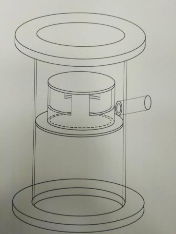

beno100 Опубликовано 1 июня, 2019 Опубликовано 1 июня, 2019 [member=petrozelikaps], Ох рисуночек для начинающего страшный )))) Вот такой мне нравится . но отзывов мало
