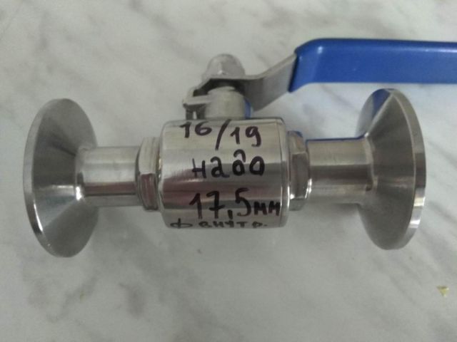

VVS2177 Опубликовано 24 февраля, 2019 Опубликовано 24 февраля, 2019 2 трубы с разным сечением с соотношением 1\5. Один поток пара (4\5 от общего) идет в дефлегматор и возвращается в насадку из дефлегамтора. Второй поток в объеме 1\5 от общего значения отбираем через прямой холодильник. У меня основная труба 35 мм внутр диаметра, тройник, отвод с шаровым краном с проходным диаметром внутр. 15,5 мм. Соотношение 5/1 диаметров соблюдается. А что по режимам? Какой нагрев давать?

Glog Опубликовано 24 февраля, 2019 Опубликовано 24 февраля, 2019 (изменено) Соотношение 5/1 диаметров соблюдается. Коллега, не диаметров, а сечений. Соотношения сечений. Площадь круга Пи Эр в квадрате. При указанных диаметрах соотношение сечений 1\5 соблюдено. По мощности нагрева - мало данных. Зависит от насдки, длины колонки, утепления. Думаю ватт 450-600. В этом диапазоне. из куба станет испарятся спирта меньше чем отбираем под дефом, получим осушение насадки и все говно в отборе автоматически. С фиксированным фч.... Решение же простое- остановка процесса по температуре в кубе это 95.8 гр.С при 760 мм. рт.ст. или в точке измерения в трубе. В 5, 10, 30 см от куба или в половине колонны. Изменено 24 февраля, 2019 пользователем Glog Ох уж эти сказочки! Ох уж эти сказочники!
VVS2177 Опубликовано 24 февраля, 2019 Опубликовано 24 февраля, 2019 (изменено) Соотношения сечений.Сорян, коллега. Ошибся. Не соотношение диаметров, а сечений, конечно.Ну уж если ты это знаешь Площадь круга Пи Эр в квадрате. то сможешь подсчитать, что 35 мм / 15 мм никак не будет 5/1, А 17,5х17,5/7,75*7,75 как раз будет давать соотношение 5/1. И кстати пи в этом рассчете нах не нужно - сокращается при делении. Единственное, думал в кране расточить внутреннему до 17 мм чтобы обеспечить соотношение 4/1. Думаю - стоит ли? Изменено 24 февраля, 2019 пользователем VVS2177
