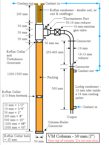

serafh Опубликовано 6 января, 2018 Опубликовано 6 января, 2018 Позволю ремарку, мы рассматриваем жидкостной отбор (LM) и паровой отбор (VM) и только. Поэтому отбор холодом (СМ) мы не путаем с паровым отбором. Также не рассматриваем гибридные виды отборов. Вариант классической колонны с паровым отбором представлены коллегой m16 в Still Drawings лист20 Чтобы было легче ориентироваться Сообщение отражает мнение автора (imho)

serafh Опубликовано 7 января, 2018 Опубликовано 7 января, 2018 А паровой, жена окно открыла и все к чертям полетело. Почему? При паровом отборе пар поднимается наверх, часть его попадает в боковой калиброванный паропровод, затем в холодильнике-прямоточнике конденсируется в продукт. Остальная часть пара поднимается в дефе выше уровня паропровода, конденсируется на холодильнике (преимущественно димрот) и флегмой возвращается обратно в трубу. Соотношение количества пара попадающего в паропровод к количеству пара поднимающегося далее наверх, равно, как соотношение площадей сечения паропровода и самой трубы определяет мин. ФЧ. Далее ФЧ может регулироваться "дроссельной заслонкой в паропроводе". ПС: это для классической VM-колонны. ППС: при конструировании данной колонны важно правильно подобрать соотношение диаметров трубы и паропровода, вплоть до холодильника. Сообщение отражает мнение автора (imho)
alexnowar Опубликовано 7 января, 2018 Опубликовано 7 января, 2018 Если просто врезать под дефом трубу на пол дюйма с краном и холодильником, то не получится?
serafh Опубликовано 7 января, 2018 Опубликовано 7 января, 2018 Если просто врезать под дефом трубу на пол дюйма с краном и холодильником, По чертежу выше для трубы 2" подходит врезка паропровода 3/4", при этом кран должен быть полнопроходным и переходник с 3/4" паропровода на уменьшенный диаметр паропровода холодильника-прямоточника (1/2") максимально коротким или без переходника. ПС: я тоже над этим размышляю - вварка 3/4" муфты в 2" трубу для 3/4" крана или заслонки должна быть аккуратной. Сообщение отражает мнение автора (imho)

Zapal Опубликовано 7 января, 2018 Опубликовано 7 января, 2018 Надо знать НАСКОЛЬКО зависит количество пара от температуры холодильников. Есть у тебя хоть примерно как-то? Это неправильный подход. Если строить по такой схеме - намаешься по полной.. (если регулировать водой - крайне нестабильная система) Тут надо и площадь учитывать.. Паровой отбор - без проблем работает по единственному варианту.. дроссель и холодильник с избыточным запасом.. 1
serafh Опубликовано 7 января, 2018 Опубликовано 7 января, 2018 тебе проще сделать 2 холодильника и делить пар, количество которого зависит не только от сечения но и от температуры холодильников. В колонне и так два холодильника: прямоточник, сорри рубашечник и димрот. Как делить пар в зависимости от Т холодильников я пока не понимаю. Сообщение отражает мнение автора (imho)
alexnowar Опубликовано 7 января, 2018 Опубликовано 7 января, 2018 Если строить по такой схеме Схема VM. Именно о ней он говорит. Именно о ней я говорю. Это не та другая схема по пару где температурой хладогена регулировать и отбирать после дефа. Обычная так сказать простая схема. Так он имеет ввиду, что не только сечения, а и температура в холодильнике (прямоточном на отборе) и температура в холодильнике (димрота, например, на возврате) тоже влияют на распределение пара. 1
