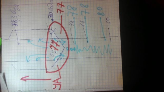

МАРТ Опубликовано 14 февраля, 2019 Опубликовано 14 февраля, 2019 (изменено) Часть вторая.... паровой (СМ) супротив жидкостного.... 1. ЛЮБОМУ здравомыслящему человеку ОЧЕВИДНО, что разделяет КОЛОННА, а не деф (и тому подтверждением - тысячи умных книг. написанных уж совсем не глупыми людьми) За счет многократных переиспарений на ТТ. в соответствии с Крект. 2. При нормальном ФЧ, да просто при работе "на себя" , труба при кубовой перегонке после определенного времени сияет как новогодняя елка.... внизу - чернуха/сивуха. ИА-ИБ-1П выше- сизые(фиолетовые) эфиры еще выше - ВПП, во главе с ИП(зеленуха) а под дефом - ЭАФ, желто-оранжевый и все это - на фоне голубоватого спирта, который снизу жиденький, а с 5-6 ТТ цвет набирает 3. остается только с дефом разобраться.... - при жидкостном отборе весь пар конденсируется и стекает вниз, в УО. где разделяется (при отборе) на неравные части. ну, пусть мы отбираем 1/100 от загрузки (1 квт = 5л АС) = 50 мл/час. При гипотезе повышения концентрации ЭАФ в 50 раз , т.е. до 12.5 гр/л АС, мы поимеем свои 2.5 гр/л через 10 часов - что же происходит при СМ ? пускай ты - ГЕНИЙ, и выставил водой 50 мл/час. ТОЧНО! поначалу полетят самые легкокипящие, УА, МА , эфирка с Ткип ниже выставленной... и вылетят они наверняка БЫСТРЕЕ, чем при жидкостном а потом... Начнется САМОЕ интересное... когда нужно будет вывести ЭА, у которого Ткип всего на 1(один!!) градус ниже Ткип спирта... с моей точке зрения - это ИЛЛЮЗИЯ, причем весьма вредная.... потому как для этого понадобится деф с практически полнеостью стабилизированной Т поверхности и неограниченно большой площади. Иначе - часть молекул спирта будет пролетать МИМО Помимо того. молекула спирта (или высококипящих), ударяясь о поверхность и конденсируясь, будет отдавать свою энергию через стенку воде, которая неминуемо должна НАГРЕВАТЬСЯ. а еще будет ГРАДИЕНТ по Т, от края до края дефа. ну и ?? Опровергай... (то. что ты говоришь о постоянстве Т над дефом - иллюзия.... просто твои средства измерения НЕ позволяют "видеть" рост Т по мере вылета ЭАФ) придётся опровергнуть .Вот его лежбище т.77.1.эта зона темп Т входящщей воды 10;град темп сливающщейся флегмы на насадку .то ж не 78 .а регулировать там ни Нада ни чего .баланс выставить и все .оно само природой На головах там в аккурат оно и есть ! Темп дефа в низу град 40 Изменено 14 февраля, 2019 пользователем МАРТ

alexeyT Опубликовано 14 февраля, 2019 Опубликовано 14 февраля, 2019 [member=МАРТ],20 л воды = 80.4*Т кДж= 1 кВт=3600 кДж в час Т= 35 *с нагрев. Градиент нелинеен. И ещё пара градусов на переходы жидкость-медь-жидкость Остаётся крайне узкая зона, которая пропускает ЭА и сбрасывает АС Помимо этого, сконденсированные молекулы воды и спирта, снизу дефа, имеют Т 40*с Тебе придется признать, что они НИКАК не сталкиваются с летящими молекулами ЭА. Эдакое волшебство...
МАРТ Опубликовано 14 февраля, 2019 Опубликовано 14 февраля, 2019 (изменено) Леш ,красным обозначен не только зона в дефе ,но под дефом то ж ,этакая маленькая гидроселекция ,флегма со стенок идет какая ?остается вставить терм ,и посмотреть !вверху есть терм ,посмотрим что в низу ,к стати если низ не холодный ,спирт идет дерьмовый ! Изменено 14 февраля, 2019 пользователем МАРТ
