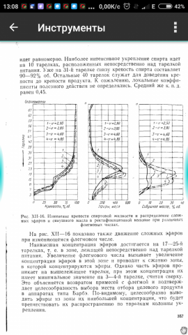

alexeyT Опубликовано 12 февраля, 2019 Опубликовано 12 февраля, 2019 [b][member=Виктрыч][/b], Нет, Валера. при непрерывке спиртуозность на тарелке питания ПОСТОЯННА а вкубе - непрерывно снижается потому и картинки другие будут
Виктрыч Опубликовано 12 февраля, 2019 Опубликовано 12 февраля, 2019 Пока не согласен. Верх картинок не изменится. Верх колонны практически не менчется при отслеживании флегмоаым. Внизу да. Там чехарда. А верх стабилен. Пик ВВП с 17 тарелки переползает на 21.сверху еще 20. Дорога к обеду ложка, К ночи дорог унитаз.
alexeyT Опубликовано 12 февраля, 2019 Опубликовано 12 февраля, 2019 [b][member=Виктрыч][/b], меняется.... просто потому, что при снижении % ВПП веселее начинают с куба лететь. и выталкивать вверх ранее улетевшие. и спиртуозность внизу падает соответственно, возвращается меньше, вверх летит - больше. и заполняют ИП и КА всю трубу, практически... но при долгой задержке на невысокой спиртуозности всеж-таки потихоньку ползут вверх, поскольку Кр хоть на чуть, но выше 1 а пучности имеют только те ПП. которые пересекают 1
Виктрыч Опубликовано 12 февраля, 2019 Опубликовано 12 февраля, 2019 Ну да. Ползут и поджимают спирт. Но согласно крект спирт то крепчает с гулькин нос на каждой тарелке перед отбором. И на гулькин нос всетаки отжимает ВВП назад в пучность. И выше отбора тоже. Но там сверху пучность голов потому и берут с макушки. Сверху ЦП. Нафига ее сверлить не догоняю. Ну если только в ней 30 тарелок? Абсурд. 4 за глаза. А в них негде сверлить. Дорога к обеду ложка, К ночи дорог унитаз.
alexeyT Опубликовано 12 февраля, 2019 Опубликовано 12 февраля, 2019 И на гулькин нос всетаки отжимает ВВП назад в пучность. Валер... ну НЕТУ пучности у ИП и КА, да и у изомаслянного и изовалерианового вроде тоже нет у 2-х эфиров - есть, что-то в районе 70-80%. у любимого Изоамилацетата в частности
Виктрыч Опубликовано 12 февраля, 2019 Опубликовано 12 февраля, 2019 Вот выше эффект промежуточных. Не лезли в сеть. И прорвались. Гы. Занятные картинки. Только преобразовать в кубовую. Вопрос воображения. Посему и недогоняю смысла отбора промежуточных выше узла от отбора, но не с макушки. При любом раскладе кубовой ректификации. Дорога к обеду ложка, К ночи дорог унитаз.
alexeyT Опубликовано 12 февраля, 2019 Опубликовано 12 февраля, 2019 [b][member=Виктрыч][/b],Валер, если найду статейки - скину
Пчёл Опубликовано 12 февраля, 2019 Опубликовано 12 февраля, 2019 Или лыжи не едут или я... [member=Виктрыч],А чего страшного в этих графиках?Первый рект или Снаб или отВобливание или ещё чего и после повторный рект.Певым режем,вторым допиливаем.Одна труба и никаких проблем.Куда же его ещё чище то делать?Ну сделай третий,вон Запал делал,говорит прям роса небесная.(От лени делать эпюрашку,сижу на старой,доброй,обычной кубовой и всё больше склоняюсь с мыслями,что если не торговать в чёрную,то остальное ни нах не нужно.А если попал на Клондайк,то лепить непрерывку и нехрена тут думать.)
Виктрыч Опубликовано 12 февраля, 2019 Опубликовано 12 февраля, 2019 Вопрос возник : зачем мекаоид просверлил ЦП и ни где попало. Дорога к обеду ложка, К ночи дорог унитаз.
Пчёл Опубликовано 12 февраля, 2019 Опубликовано 12 февраля, 2019 Так у него же вроде как и есть непрерывка.А тогда ты сам напечатл,что минус три тарелки и в дамках.
Виктрыч Опубликовано 12 февраля, 2019 Опубликовано 12 февраля, 2019 Дык как считать эти три тарелки. Если с гидроселекцией, то это одно. А если нет, то наоборот. Есть четкие представления где какие ноги и откуда растут. И зачем. Без разницы, непрерывка или нет. Законы те же.[member=alexeyT],кстати предложеная год назад Гровировка как раз и есть попытка собрать и вынести пучность ВПП. Дорога к обеду ложка, К ночи дорог унитаз.
Пчёл Опубликовано 12 февраля, 2019 Опубликовано 12 февраля, 2019 Хрень а не законы,спиртуозность скачет,вот тут и чёрт сидит.А вот как правильно тарелки считать,тут да,вопрос из вопросов.Я считаю по таблице,которую Алексей Т выставлял.По среднему,но меня устраивает.А так опять эта разность в кубе и каждую секунду на выходе разница.
