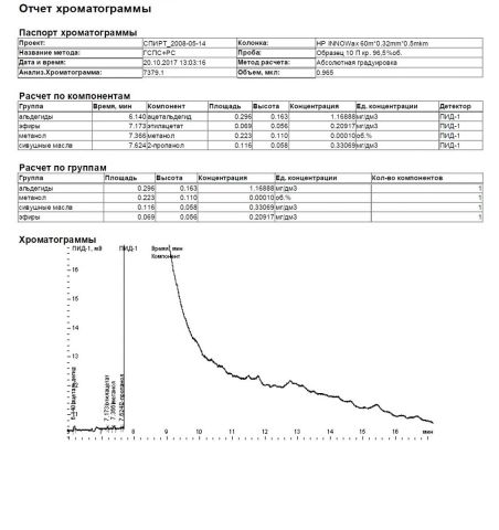

alexeyT Опубликовано 11 февраля, 2019 Опубликовано 11 февраля, 2019 (изменено) Этерификации - если не раскисляя брагу или выжимаешь до нуля. Кислота + спирт= эфирка Народ безграмотный рассказывает потом про головы, которые "размазываются" А кислород в дефе окисляет спирт до УА, это совсем другая история Ессно, паровой отбор лишён этого косяка. Но ГХ показали, что оного УА генерится не более 1-1.2 мг на литр Ас Если не перфекционировать, то покуй А можно Т ож держать в районе 65*с. Тогда с ТСа влегкую капать будет. И кислород не попадет внутрь Изменено 11 февраля, 2019 пользователем alexeyT
МАРТ Опубликовано 11 февраля, 2019 Опубликовано 11 февраля, 2019 Дык нет мелочей здесь ,1,2 мил ,при норме 2 ,,где то еще промажем ,и вуаля ! Ладно ,спать пора !

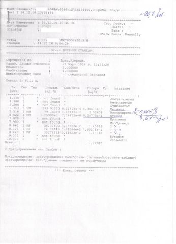

texnar Опубликовано 11 февраля, 2019 Опубликовано 11 февраля, 2019 (изменено) где то еще промажем ,и вуаля ! У меня даже ндрф в гост укладывался Первое ндрф второе зерновой спирт Изменено 11 февраля, 2019 пользователем texnar
МАРТ Опубликовано 11 февраля, 2019 Опубликовано 11 февраля, 2019 Паш я внимательно слежу за всеми гх ,видил ,и поздраляю !
texnar Опубликовано 11 февраля, 2019 Опубликовано 11 февраля, 2019 видил ,и поздраляю ! Да это по поводу 1 мг УА ...Царга пастеризации развяжет кислород от спирта ...И все недостатки жидкостного отбора пропали ...
