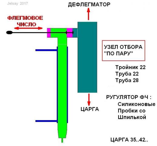

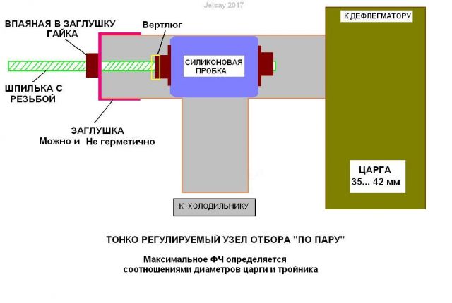

Jelsay_ Опубликовано 16 ноября, 2017 Опубликовано 16 ноября, 2017 (изменено) пара рисунков иллюстрирующая идею регулятора отбора по пару.. в случае шпильки с резьбой - положение регулятора можно задавать относительно маломощным ШД от древних "флопаррей".. Изменено 17 ноября, 2017 пользователем Jelsay_

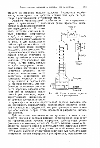

alexeyT Опубликовано 16 ноября, 2017 Опубликовано 16 ноября, 2017 [member=Zapal],ты че завелся-то? Пишу с тел, потому и кратко Завтра вырезку вставлю, где описывается соотношение по паровому и жидкостному потокам в колонне Для непрерывки и периодики подход различается К теме отбора под дефом это не имеет прямого отношения, а вот с отбором с тарелок - непосредственно связано
alexeyT Опубликовано 16 ноября, 2017 Опубликовано 16 ноября, 2017 (изменено) [member=Zapal],на пальцах(если инет не рухнет) На непрерывке все одинаково в любой момент времени. Выставил отбор и забыл На периодике иначе. Под дефом на 1 кВт крутится 4 кг спирта. Фч напрямую связано со спиртуозности в кубе. Под дефом 3 параметра - сколько сконденсировано, сколько забрал, сколько вернул А вот ниже... все усложняется. Потому что спиртуозности пара влетающего на тарелку, вылетающего с нее и стекающей флегмы непрерывно изменяются. Но есть общие закономерности... короче, на каждой тарелке есть свое фч, но считается оно иначе, чем под дефом...[member=МАРТ], сань, у вас с запалом принципиально разные схемы по пару... Изменено 16 ноября, 2017 пользователем alexeyT

Zapal Опубликовано 5 января, 2018 Опубликовано 5 января, 2018 (изменено) Напиши, пожалуйста, как это сделать Для стабильного отбора по пару - под дефом нужно соблюдать основные правила. 1. В паровой узел отбора - в канале прохода пара - должен стоять регулятор прохода пара. или как минимум - дроссель, определяющий фиксированное значение отбора. 2. Мощность холодильника узла отбора - должна быть с гарантированным запасом (на случай, скажем - повышения температуры воды, к примеру) 3. Узел отбора - должен иметь свободное сообщение с атмосферой - во избежание "подсоса пара". ( похолодание воды, или через трубку слива продукта) Должен быть длинным и тонким - для предельного уменьшения свободного пространства с кислородом воздуха.. 4 Под дефлегматором - должна стоять калиброванная шайба (дроссель). создающая легкий избыток давления.. 1-2 мм водяного столба.. Все эти факторы - взаимосвязаны.. При неплохих показателях - требует четкого и полного понимания работы колонны.. Новичкам - тут довольно сложно ориентироваться и легко завалить процесс.. Изменено 5 января, 2018 пользователем Zapal 2
