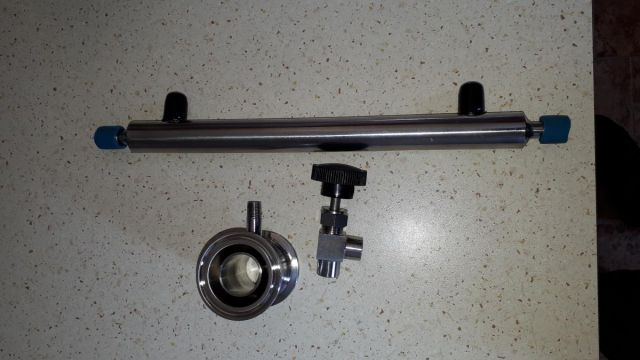

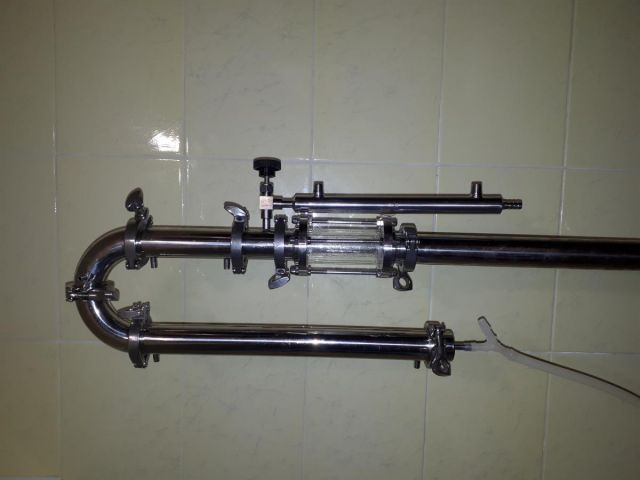

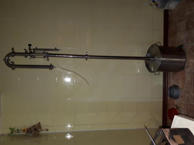

ВИКТОР 47 Опубликовано 7 февраля, 2019 Опубликовано 7 февраля, 2019 (изменено) это - врядли и фотку или эскиз скинь, что-то много понаписАл всего... Вот накидал по быстрому что то боком Изменено 7 февраля, 2019 пользователем ВИКТОР 47

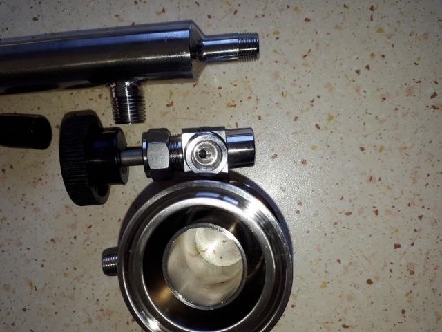

ВИКТОР 47 Опубликовано 7 февраля, 2019 Опубликовано 7 февраля, 2019 (изменено) если я правильно понял деф - это просто кожухотрубник, без узла отбора и возврата узел отбора такой.Брал для отбора голов.Но еще не пробовал. Изменено 7 февраля, 2019 пользователем ВИКТОР 47
Mihalich Опубликовано 7 февраля, 2019 Опубликовано 7 февраля, 2019 Ага, правильно угадал Проще всего управлять колонной "отбором по жидкости". Собирай обе царги с СПН (в качестве пыжей - РПН можно вставить). Царги - на куб. На царги - узел отбора. На узел отбора - КТ холодильник; если высота позволяет - тот который длиннее. Работу колонны регулируем отбором (краном игольчатым). Контрольная точка - примерно в 20-25 см от низа насадочной части, нужен термодатчик, или хотя бы термометр примотать. Царги обязательно утеплить, как и куб (если не на газе работаешь). 1 Помогу с оборудованием для наших дел Гонщик формулы С2Н5ОН
