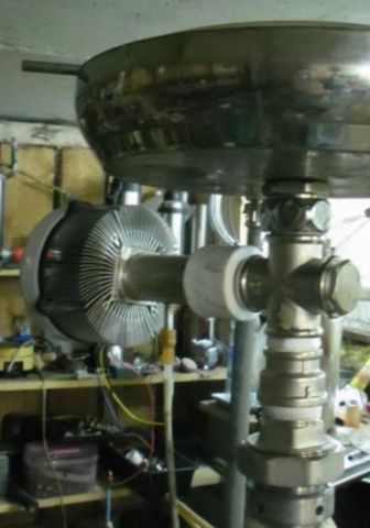

Zapal Опубликовано 9 декабря, 2018 Опубликовано 9 декабря, 2018 да что там сложного то? Ну не хотите делать опорное давление 2-4 мм в.ст дроссельными шайбами - сделайте отбор из насадки, считая от верхней кромки - ниже сантиметров на 10.. Пропорциональная зависимость - абсолютно такая же - как и с дросселями.. Трубочки достаточно диаметром 6-8 мм - и на него легко повесить любой клапан (даже самодельный с коромыслом и электромагнитом). Давление пара - практически никакого.. Вся прочая обвязка с датчиком и электроника - абсолютно такая же как и для жидкостного отбора.. и тут не нужны иголки, лифты, фильтры - эта система не боится соринок... Принцип то ведь совершенно одинаковый с жидкостным.. но паровой отбор - будет стабильно держать всегда - однажды заданное минимальное ФЧ.. А вот выше поднять, без проблем - все сделает регулятор отбора..

Lexx77761 Опубликовано 10 декабря, 2018 Опубликовано 10 декабря, 2018 [member=Lexx77761],Чертёж в студию!Да с описанием,а то пишем много,а как коснись,так ни кого не найти.На ХД много пели и плясали,пока Нидерландер не появился.Так и тут,Стабников,Циганков.…,а конкретно тишина. А смысл мне чертеж показывать? Это мои наработки и я на них зарабатываю. НА ХД выложил колонну матрешку, правда не совсем в том виде которая задумывалась, вон доктор губер выдал за свое, не понимая зачем я ее делал, так и скопировал с ошибками и радуется продавая людям. Если я свой карман выложу, я тоже не весь чертеж покажу, извините, но это моя разработка, полученная методом проб и ошибок. Радует то, что все узлы отбора не похожи на те, что были задуманы изначально мной, а так, просто внешнее сходство, внутри все по другому. А то что я смотрел у Счастливчика, очень похоже на обычный прямоток с прикрученным сверху дефлегматором для собирания голов вверху этого самого дефа, могу ошибаться конечно. 1
