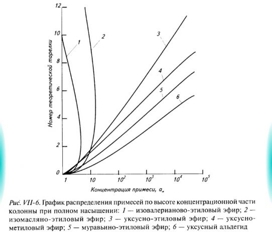

Виктрыч Опубликовано 9 декабря, 2018 Опубликовано 9 декабря, 2018 (изменено) Вот из классиков. Сие показывает, что просто так на простой трубе некоторые эфиры (1,2) из нее не выдавить. Только вымыванием спиртом. И решать нужно не видом отбора, а их колличеством и расположением. При кубовой работе. Изменено 9 декабря, 2018 пользователем Виктрыч 1 Дорога к обеду ложка, К ночи дорог унитаз.
