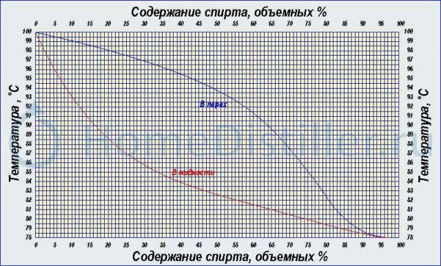

wow Опубликовано 2 декабря, 2018 Опубликовано 2 декабря, 2018 Не могу вставить график который многое объясняет. График и таблица здесь .http://forum.homedistiller.ru/index.php?topic=5143.0#msg11926902 1
ВОблин Опубликовано 2 декабря, 2018 Опубликовано 2 декабря, 2018 (изменено) Ну, и что он тебе обьяснил? Температура кипения-конденсации веществ изменяется в зависимости от их концентраций? Ну, что? Что обьясняет? Мля, я устал из тебя тянуть материал как из школьника, попутно подсказывая тебе... Изменено 2 декабря, 2018 пользователем ВОблин

ВОблин Опубликовано 2 декабря, 2018 Опубликовано 2 декабря, 2018 (изменено) вот это в его утверждениях мне показалось интересным. - "т.к. брага не моно жидкость, а, как минимум, бинарная, то температуры кипения и конденсации не совпадают. Согласно графика если температура жидкости кипящего куба равна допустим 90*С, то спитруозность браги составит 14,5% (можно см. табличное значение) При этом из браги испаряется 64% спиртовый пар, температура конденсации которого 81*С. В это время температура пара может быть в пределах от 90*С у поверхности жидкости до 81*С на стенке и крышке куба. " коллега занимается обратным инжинирингом. прекрасно! наш человек, только упрямый шибко.... Изменено 2 декабря, 2018 пользователем ВОблин

wow Опубликовано 3 декабря, 2018 Опубликовано 3 декабря, 2018 Добрый день. Все таки хорошо, что к таким важным вопросам столь высокий интерес. Со связью у меня пока без улучшений, поэтому буду отправлять сообщение построчно. Больше информации мой инет переварить не в состоянии. Итак, попытаюсь объяснить на пальцах как все происходит. Верить-не верить ваша проблема. Давайте проведем опыт. Возьмем большой мусорный пакет. Вольем в него 100мл спирта и 100мл воды. Удалим из пакета весь воздух и герметично запечатаем. Поместим пакет в термоящик в котором будем менять температуру. Будем поднимать и контролировать температуру в термоящике. При температуре 82,5*С жидкость в пакете закипит и первые капли конденсата будут содержать 79% спирта. По мере испарения спирт, как более летучее соединение, легче покидает жидкость и в жидкости начинает преобладать % воды. В процессе кипения количество жидкости уменьшится, а количество пара возрастет. Пакет будет надуваться. По температуре в термоящике мы можем определить %содержание состава жидкости и пара по представленному графику. Допустим в ящике температура 90*С, тогда в жидкости будет 17% спирта, в паре 63% спирта. Жидкости в пакете не останется тогда, когда температура в ящике будет 100*С и последние капли жидкости будут содержать 100% воды. Весь объем пакета займет пар с концентрацией 50% спирта и 50% воды. Теперь, если уменьшать температуру в термоящике со 100*С до 94*С никакой конденсации не будет. Первые капли конденсата появятся при температуре 94*С и содержать они будут 9% спирта и 91% воды. Далее, по мере уменьшения температуры в термоящике, будет проходить конденсация паров с постоянным увеличением содержания спирта в конденсате. Так, например, при температуре в термокубе равной 85*С в конденсат будет выпадать 34% спирта, в паре в этот момент будет 75% спирта. При дальнейшем уменьшении температуры концентрация спирта в паре увеличится и при температуре 78,15*С последнии капли конденсата будут содержать 97,2% спирта. Общее количество конденсата в пакете будет 200мл (без учета контракции), содержание спирта 50%. Газовой составляющей в пакете не будет. Пакет сдуется полностью. Вся прелесть этого опыта в том, что в любой момент можно измерить плотность конденсата и сверить его показания с табличными (графиком). Сам такой опыт в таком виде не проводил, но по косвенным данным я уверен, что так и получится. Главное в этом опыте то, что доказывается, что первыми конденсируются именно тяжелолетучие (тяжело кипящие, тяжелые, с температурой кипения самой высокой из состава смеси). Последними – легкокипящие (легколетучие, легкие, с самой низкой температурой кипения). 1

wow Опубликовано 3 декабря, 2018 Опубликовано 3 декабря, 2018 Все данные из графика. Есть неточности, но они не критичны. Проверяйте мою писанину и сверяйте с графиком. Весь заруб начался с того, что ВОблин не верит (не знает), что первыми конденсируются именно компоненты с температурами кипения наиболее высокими в этом составе жидкости. Как раз именно сей факт подтверждает, что отбор голов по пару наиболее концентрирован, по сравнению с отбором голов по жидкости. На одну тарелку как минимум. Все это было мной озвучено в ответ на вопрос почему (11стр.) Я объяснил, но кто-то не понял и стал сомневаться в моих выводах и беспочвенно наезжать (ты, мол, с пятью сообщениями куда лезешь, Тут корифеи с тысячами сообщений не могут это объяснить.) 1
