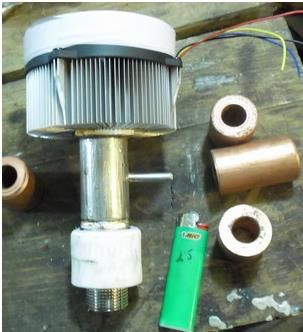

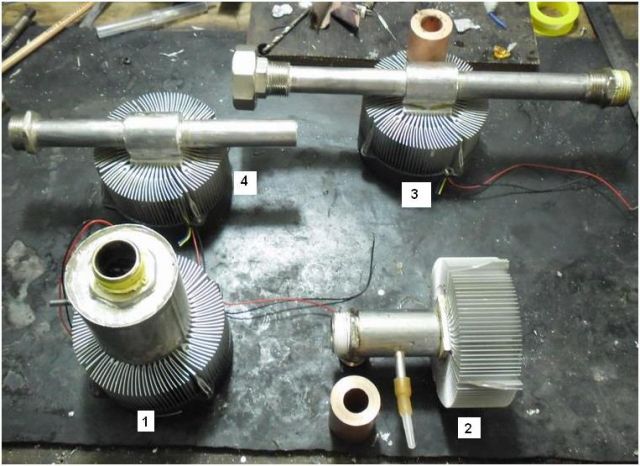

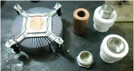

Zapal Опубликовано 15 ноября, 2017 Опубликовано 15 ноября, 2017 поэтому для меня все преимущества отбора по пару перечеркиваются не автоматизируемостью процесса. Это как? что там такого сложного? Я кучу автоматики делал - по паровому отбору.. например с помощью регулируемого кулера - изменяя тепловую мощность охлаждения - менял объем конденсируемого пара.. И на мой взгляд автоматика для парового отбора - более практичная, в плане того, что, не надо так кропотливо подбирать жиклеры и зазоры - как для жидкостного отбора.. Основная проблема в том - что у народа каша в голове по части способа конденсации.. ибо непонятно совсем почему принято отбор паровой считать после дефлегматора - это истинно паровой.. А если я поставил тройник до дефлегматора - и сделал регулируемые дроссели - отбирая пар до фефа, то это уже не паровой отбор.. а какой то другой.. ))) 2

Zapal Опубликовано 15 ноября, 2017 Опубликовано 15 ноября, 2017 ЗАЧЕМ отбирать по пару под дефом, где уже и так течет УЖЕ сконденсированная флегма, которую отбирать ничуть не сложнее проблема не в том - где отбирать, и как отбирать - а как контролировать эту величину.. например моя система отбора по пару - до дефа, у нее преимущество перед жидкостной - в том, что нечему ломатся... не боится соринок под клапанами, ибо - нету никаких клапанов.. не залипают клапана, не окисляются дроссели и жиклеры.. можно еще кучу написать всего - но смысл парового отбора - это легкость контроля за величиной отбора..
alexeyT Опубликовано 16 ноября, 2017 Опубликовано 16 ноября, 2017 это легкость контроля за величиной отбора.. Сань, это - ИЛЛЮЗИЯ.... основанная на твоем подходе, знаниях и навыках.... Среднестатистический ректификатор даже ТП толком измерить не в состоянии... а у тебя - соответствие принудительного воздушного охлаждения Температуре внизу царги... с плавным уходом на естественное...

Zapal Опубликовано 16 ноября, 2017 Опубликовано 16 ноября, 2017 (изменено) Применительно к этой теме - человек в ручную крутит краны с паровым отбором... хы хы.. и не парится с автоматикой.. шаровый кран - в любом хозяйственном ларьке можно купить, и сразу дроссель поставить - дабы не промахнуться в сторону увеличения.. а вот игольчатый регулировочный кран - хрен в ларьке купишь.. а вот собрать управление паром на клапане, да герметично.. не каждому по плечу, я б не взялся. Человеку собравшему колонну самому - это вообще не вопрос.. да и герметичность там не нужна.. разве холодильник Димрота - герметичный? а тем кто покупает все в магазине готовых изделий, продающих колонны - в этой теме вообще нечего делать.. не их профиль.. не каждому по плечу, я б не взялся. 2012 год. кулер за 300 рублей с медной вставкой (были популярные такие).. отбор от 50 до 650 мл. вес окло 400 грамм вроде.. (валяется на полке - до сих пор).. времени на сборку заняло - менее 2-х часов.. Есть фото регуляторов - и на 1,5 литра.. с отбором от 150 до 1500 мл.. Не понимаю наши форумы.. как из абсолютно никчемного и пустякового вопроса - разворачиваются технические баталии на 500 страниц.. Изменено 16 ноября, 2017 пользователем Zapal
alexeyT Опубликовано 16 ноября, 2017 Опубликовано 16 ноября, 2017 [member=Zapal],сань, не лукавь... Там еще плата управления... снижает обороты вента от Т
Zapal Опубликовано 16 ноября, 2017 Опубликовано 16 ноября, 2017 паровой отбор - самый простой и надежный.. тут вообще обсуждать нечего - примитивнейшая конструкция.. вопрос одного вечера - от нехрен делать. Там еще плата управления... снижает обороты вента от Т а мы не автоматику обсуждаем - а принцип отвода и конденсации пара.. (применительно к теме - топикстартера).. Не вижу у шарового крана - автоматики...
