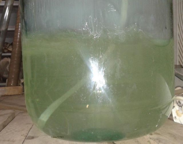

Lexx77761 Опубликовано 4 июля, 2017 Опубликовано 4 июля, 2017 (изменено) Вначале хотел назвать тему озонирование сырца, но потом подумал, что продукт то получился достаточно питейным. Расскажу все по очереди.Привезли мне пол мешка курского ячменного солода, мол попробовали варить пиво и понял что не его. Решил я сварить из него дистиллят. Первая варка была в пропорции 7 кг кукурузной муки и 3 кг солода. После перегонки на дистилляторе с ПВК, просто проуглевал, был очень сильный привкус солода, скажу так, было неприятное послевкусие. Смешал с мучным сырцом и перегнал на тарельчатой колонне 12 ситчатых тарелок, но заброс по температуре сделал +1 градус. Получился чистый дистиллят крепостью 94%, с очень слабым послевкусием солода.Вторую варку решил сделать с меньшим количеством солода, т.е. делал 9кг кукурузной муки и 1 кг солода. Но что бы быть уверенным, что все разварится и осахарится, добавил чуток амилы и глюки. Брага выиграла великолепно, перегнал на ПВК. Полученный сырец поставил озонировать. Хотел вставить видео, но пишет что мне нельзя загружать файлы такого типа, поэтому посмотреть видео, можно тут: https://yadi.sk/i/u3GsTdBI3KihDj Во время озонирования как всегда начал выделяться какойто дымок, на видео видно если присмотреться, как он выходит из бутыли. Количество озона подбирал субъективно, на нюх скажем так. Озонировал 20 минут, когда пришел через посмотреть что происходит, то очень сильно удивился полученному результату: Из увиденного понял, почему называют алкоголь змий зеленый.Затем поставил углевать на 4 часа. Фото не делал, но все стало абсолютно прозрачным.Вчера проводили дегустацию с соседом, вкус более приятный, т.е. есть слабый привкус ячменя, второй раз думаю перегонять или не надо, надо провести более углубленную дегустацию думаю, а также отдать на исследование куда-нибудь в лабораторию. Вот такой маленький отчет Изменено 10 июля, 2017 пользователем Lexx77761

Dino Опубликовано 4 июля, 2017 Опубликовано 4 июля, 2017 Озон в своем составе имеет свободный атомарный кислород обладающий сильнейшими окислительными свойствами. Так что ничего удивительного что изменился цвет а вот что он окисляет в первую очередь в твоем случае- зеленоватый цвет могут быыть и соединения хлора и меди тут надо мнение сильного химика
Dino Опубликовано 4 июля, 2017 Опубликовано 4 июля, 2017 Ну если говорить о результатах то сначала надо разобраться в химии данного процесса(ЭАФтоже вкусно пахнут) ИМХО
Lexx77761 Опубликовано 4 июля, 2017 Автор Опубликовано 4 июля, 2017 В том то и дело, что озон окислителем мощным является. Я конечно сделал глупость, что все поставил углевать, надо было отставить в сторону и посмотреть что будет с неуглеванным продуктом. Но как говорится все в моих руках, еще сырец пшеничный есть, сделаю с ним такой же эксперимент. давно озонирую сахарный СС, в бочке по 200л, бытовой "грозой" (хотя есть штук 6 генераторов озона на 10г/ч, но грозой когда неспешно удобнее, там распылитель и всё удобно) по 30 мин раз 20, бочка стоит в вентшахте, т.ч. запахи не беспокоят). на дне бочки валяется с ведро БАУ, когда за пару суток (с паузами) проозонируется, мешалкой уголь погоняет там и слив как осядет на РК, результатом более чем доволен, а вот после РК озонировать не стал бы Я сахарный уже давно не делал, но попробоватьт думаю можно, т.е. как бы сравнить, с солодом, без солода и сахарный. Т.е. первый опыт был с солодом. Сегодня обработаю пшеничный без солода. А вообще в прошлом году я вроде выкладывал эксперименты, где очищал разными способами продукт, но там очистка правда была уже готового продукта. По вкусовым тогда всем понравился озонированный продукт.Сейчас позвонил человеку, который делал озонатор, сказал что выдает от 2 до 10 г/ч, у меня стоял регулятор в положении чуть больше середины, думаю 6-7 г/ч было. Углюю через угольную колонну.Тут то весь цимус как раз таки для того, что бы не перегонять на колонне, а взять очистить полученный после дистилляции продукт. Подтолкнуло к это видео на канале дискавери, где они рассказывали как делается виски old7, там на НБК получают сырец, затем через уголный чан его прогоняют и в бочки, вот я и задумался так сделать, но только еще с озонированием, а именно с окислением сивушных и других примесей.До этого у меня озонатор и углевалка работали в паре, поэтому такого эффекта не наблюдал.Сегодня вечером проведу эксперимент с пшеничным сырцом. Думаю замерить PH и крепость до обработки, а затем после. Результаты выложу. Ну если говорить о результатах то сначала надо разобраться в химии данного процесса(ЭАФтоже вкусно пахнут) ИМХО Так все изыскания для того, что бы запах и вкус оставить в продукте, спирт то что, горькая водочка без вкуса, без цвета без запаха. Но ее тоже иногда хочется выпить

Naruto Опубликовано 4 июля, 2017 Опубликовано 4 июля, 2017 Вот вот... ну и избыточное окисление спиртов - масса альдегидов, которые то де аЦкие яды, уголь тоже помимо сорбации окисляет, за счет микропор в которых воздух, углевание дает такой же эффект как мощное аэрирование... Снесли бы на ГХ этот зеленый "продукт" пить такое даже после угля ч бы не стал... И меньше верьте всяким кино с дискавери, кто ж там весь техароцесс покажет... в бутылках с ДЖЕК ДЭНИЭЛС точно не сырец углеванный как они показали по Дискавери А касаемо привкуса ячменя, так ставь на пшеничном солоде пшеница не забивает кукурузу 2
Lexx77761 Опубликовано 4 июля, 2017 Автор Опубликовано 4 июля, 2017 (изменено) Ну скажем так, озоном воду чистят в развитых странах, а не хлорируют, т.е. стоят станиции озонирования и люди пьют воду. Да, пить сразу такую воду нельзя, ей нужно отстояться пару дней, что я и сделал с продуктом, дал отстояться после озоно-угле очистки.ГХ отнесу, когда узнаю где можно это сделать, самому интересно. Ну, пить или не пить, я попробовал, и результатом очень доволен остался. Конечно подмывает перегнать второй раз, но подумаю, может и перегоню. Уголь конечно выкину, т.к. гадости там набралось порядком. А почему дискавери не верить на видео видно, что они на НБК гонят и не одной ректификационной колонны не видно, да и судя по запаху джека, там голов с избытком, и голова от него на утро просто разваливается, конечно всю технологию никто не расскажет, но что то можно почерпнуть.Дык привкус ячменя в умеренной доззе дает свой цимус. Сейчас еще сделаю и в бочонок до Нового года. Изменено 4 июля, 2017 пользователем Lexx77761

Naruto Опубликовано 4 июля, 2017 Опубликовано 4 июля, 2017 [member=Lexx77761],так тебе все напискли, альдегидов в твоем озонированном сырце запредельно... про дискавери, по нему еще и сериал шел "Самогонщики" такая лажа полная:) Не стоит верить примитивным подуоекламнвм киношкам , от того что в фильме не показали РК, не значит , что ее там нет...
