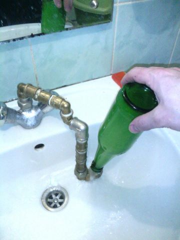

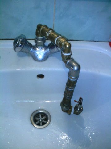

Dr.Swine 38 Опубликовано: 10 февраля 2014 Не нашел, куда сунуть. Мелочь, а приятно. Рукам легче. Внутри в качестве клапана бусина от новогодней мишурьі, просверлена и зафиксирована. 100 бут - полет отличньій. 6 Цитата Поделиться сообщением Ссылка на сообщение Поделиться на других сайтах

MrDanger 55 Опубликовано: 18 января 2016 Судя по загибонам,сделано из подручных средств... что и озвучено в топике... прикольно. Цитата Поделиться сообщением Ссылка на сообщение Поделиться на других сайтах
MrDanger 55 Опубликовано: 26 января 2016 (изменено) [member=Dr.Swine], поясни, плз, на какой диаметр штуцер для шланга? В итоге я взял самый тонкий штуцер, вместо бусинки динный саморез с потайголовкой, намотал проволоку по резьбе плотно-отсекает нормально, пружинку упразднил. Остальное собрал из отрезка металлопластика и 2 обжимок. Изменено 26 января 2016 пользователем MrDanger Цитата Поделиться сообщением Ссылка на сообщение Поделиться на других сайтах

Gagarin 1 965 Опубликовано: 1 февраля 2016 @ой., Несколько бутылок конечно можно. Наливать, трясти, переворачивать, сливать, опять наливать и т.д. Смысл устройства чтобы быстро промыть бутылки, вода под давлением, промывая бутылки, сама обновляется на более чистую без периодического наполнения и вытряхивания её из бутылок. Цитата Поделиться сообщением Ссылка на сообщение Поделиться на других сайтах
