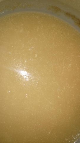

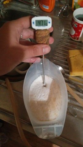

Skobar Опубликовано 8 апреля, 2017 Опубликовано 8 апреля, 2017 Коллеги,если сочтете нужным-перенесите в тему Полугос,но,на мой взгляд,это не совсем то. Провел небольшой эксперимент. Цели и задачи-получение густой мучной браги в максимально сжатые сроки,с максимальным выходом по сырью,минимальными трудозатратами. При этом брага должна быть пригодна к перегонке на газе, без пригара. Течение эксперимента: как всегда,все получилось случайно и по принципу"а что если..." Издевался над дрожжами.Обычная сухая Пакмайя. Вместо привычных 26-28 градусов 20 гр.дрожжей разбродил в 200мл.воды с температурой 44 градуса,сыпанул столовую ложку сахара.Вопреки ожиданиям,дрожжи не сдохли,а через 8-10 минут подняли огроменную шапку пены,с трудом умещающуюся в двухлитровой мерной емкости. Под это дело подготовил сусло из 4 кг ржаной муки, 16 литров воды и ферментов А и Г(по чайной ложке) температурой сусла 45 градусов. Мешал дрелью и миксером. Комков побольше,чем в холодной воде,выловил и протер через сито. Задумка: ферментам тепленько,пусть работают,а дрожже вроде не померли. Влил дрожжи.Через 20(!!!) минут первые пузырьки в ГЗ. Бурное брожение трое суток,потом резкое окончание с осветлением и выпадением муки на дно. Вот так. Для подстраховки подождал еще двое суток(ну неприлично,когда ХОС бродит по срокам как ГОС),но ничего не изменилось. Ни по пузырям в ГЗ(их не было вообще),ни по слою осадка. Брагель выглядит вот так Слегка взболтнул-пенка ушла. Поставил на перегон.Самая большая конфорка(около 2,5 кВт),газ на максимум.Гнал до воды.Выход-6 литров 28% сырца.В сырце нет даже намека на малейший пригар. Кубовый остаток лень сливать,солью завтра,но более чем уверен,на дне нет даже густого осадка типа шпатлевки.Сырец по запаху очень даже ничего. Прошу всех кому не лень повторить эксперимент.Риска пригара нет,затраты невелики.А я пока буду плавно выискивать температуру,при которой Пакмайя на грани помирания,а ферменты еще бодрячком... 3
Dedok56 Опубликовано 9 апреля, 2017 Опубликовано 9 апреля, 2017 Прошу всех кому не лень повторить эксперимент.Риска пригара нет Надо понимать с мукой перегонял? Обязательно повторю! Сняв стресс по печени не плачут…
Skobar Опубликовано 9 апреля, 2017 Автор Опубликовано 9 апреля, 2017 [member=Dedok56],да,именно с мукой. Из контрпригарных мер-на дно куба налил пару литров воды,довел до кипения,потом вылил брагу. Сейчас слил кубовый остаток. Дно куба-без комментариев. [attachment=27076:IMG20170409092644577.jpg] Перегоняю традиционный полугос. Ставился в один день с экспериментальным из первого сообщения. ГЗ булькал 7 дней. Пару дней активно,потом в вялотекущем режиме. Пропорции затора аналогичны,разница лишь в стартовых температурах. Уже на стадии залива браги заметил преимущества экспериментального способа: *мука лежала на дне бродильни более плотным слоем.Сливалось все очень предсказуемо,мука шла ближе к концу.При желании ее можно было влегкую оставить в бродильне,но я отправил в куб. В полугосе мука лежала менее плотно и пошла в куб уже после слива первой трети браги. *пены при перегонке полугоса гораздо больше. По выходу отпишу попозже. 2

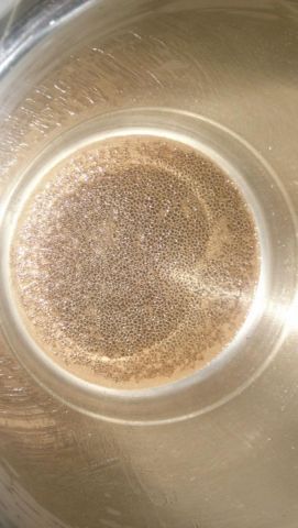

Skobar Опубликовано 9 апреля, 2017 Автор Опубликовано 9 апреля, 2017 При большем объеме есть риск саморазогрева браги и сварения дрожжей. У меня на 40 л затора саморазогрев присутствует. Согласен. Будем искать критические границы. Тем временем,выгналась рожь по полугосу. Напомню,что в сравнении с первым способом все идентично,за исключением температуры затора. На полном газе гнать не получилось,потому как перла пена,пеногаса у меня нету. Бежит и бежит себе струйка потихоньку.Но как-то неспокойно на душе было после 98 в кубе,поменял емкость. Как оказалось,не зря. На 98,5 услышал нотки начинающегося пригара. И это на 1/2 от мощности конфорки. Перед заливкой браги в куб так же как и в первом способе вливал немного воды и кипятил ее. Догнал до 99,5 в кубе. После слива кубового остатка увидел вот такую картинку. Хм... Ну ладно,мне невпервой чистить куб от пригара.Дрель,корщетка-чашка из латунированной проволоки,5 минут времени и куб как новый. Но это был какой-то странный пригар,он влегкую снялся обычной мочалкой из нержи. И, к тому же,конкретного запаха от пригара в сырце не было.Так,намеки,не более. Я сильно удивился,но сие факт. Выход по сырцу составил 5400мл 28% жидкости,это с учетом сырца с пригаром.
Dedok56 Опубликовано 9 апреля, 2017 Опубликовано 9 апреля, 2017 (изменено) Есть мысля, что выбродило хуже, чем перед этим... Возможно нужно было погодить с перегоном... Изменено 9 апреля, 2017 пользователем Dedok56 Сняв стресс по печени не плачут…
Skobar Опубликовано 9 апреля, 2017 Автор Опубликовано 9 апреля, 2017 Скорее всего да,так и есть.Недоброд=пригар. Т.е. выигрыш по времени при способе из первого сообщения налицо. Пакмайя жжот. Вернее,я жгу ее,но не получается. Закидывал при 50 градусах,горячее воду из крана мне не сделать.Пока стояла-маленько остыло.Но даже при такой температуре поднимается плотная шапка пены. Чиллер забился в угол,и жалобно просит не сдавать его в цветмет ))))

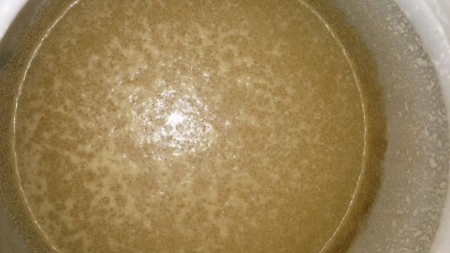

rustaman1 Опубликовано 11 апреля, 2017 Опубликовано 11 апреля, 2017 (изменено) всё сделал как у тс , уже во всю бурлит, хоть и прошло менее 20 мин. дрожжи пакмайя кристал разбродил в 45 градусах, пена еле поместилась в полтора литровую банку. налил в бочку из под крана воды чуть теплее 46 градусов по ложке (правда десертной) сыпанул ферментов и 2 мл пеногасителя, засыпал муку (остатки ржаной и пшеничной 2сорта) и все перемешал миксером. миксер не мыл перед использованием и решил закинуть доксициклина. в общем я пока очень рад немного обманул температура была 46.3 градуса при разбраживании Изменено 11 апреля, 2017 пользователем rustaman1 1
Skobar Опубликовано 11 апреля, 2017 Автор Опубликовано 11 апреля, 2017 [b][member=rustaman1][/b],отлично! Продолжай наблюдение! Интересны сроки сбраживания,выход,и отсутствие пригара.
rustaman1 Опубликовано 18 апреля, 2017 Опубликовано 18 апреля, 2017 сейчас перегоняю, первый раз уже перегнал, не пригорело, даже намека не было на пригар. сбродило за неделю, у меня даже сахар так быстро не бродит. про выход ничего сказать не могу, муку сыпал на глазок и все остатки. я просто очень доволен. думаю если бы поставил в ванной у батареи, то сбродило бы быстрее.

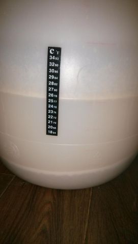

Skobar Опубликовано 18 апреля, 2017 Автор Опубликовано 18 апреля, 2017 [b][member=затоштобыфсе][/b],[b][member=slava-61][/b], не смотрите на разницу температур в миске с разброженными дрожжами и затором. Скажу по секрету,стоят сейчас две бочки,в них по 20 литров минизаторчики.Одинаковое количество ферментов,дрожжей.Гидромодуль тоже один. Первую бочку ставил в пятницу 14.04,поздним вечером. Она уже оттарахтела и начала осветляться. Вторую в воскресенье 16.04, в обед.Но с ней я повел себя пренаглейшим образом:дрожжи засыпал не разбраживая.Тупо под миксер,как муку.Заводилась чуть дольше первой,интенсивность брожения такая же,но пока что редкие пузырьки еще идут. Кстати,докси в этот раз не добавлял,он кончился,а до аптеки лениво идти было :) Здесь алгоритм простой: ищем максимальную температуру выживаемости привычных нам дрожжей и работаем с оглядкой на нее. Нам нужно максимально приблизиться к температурам пиковой активности ферментов,но при этом не сварить дрожжи. На прессованных не пробовал,но думаю поставить ради прикола. По температурам: хочу попробовать рыбий кипятильник засунуть,но боюсь пригорит мука к нему. [b][member=rustaman1][/b], как по аромату сырца и конечного продукта? Есть разница с традиционными методами?
