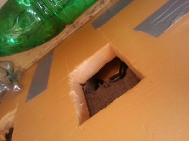

для тэнов типа головки не помешало бы. у некоторых теплоизоляция стоит и хрен подлезешь. А торцевым как раз. заглушку выпилил, снял, поставил.

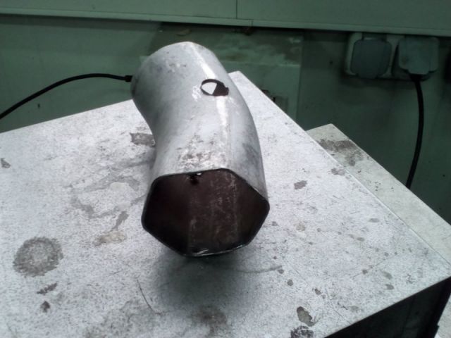

Я вот такой для тэнов забабахал из трубы от газелевского глушителя.
[b][member=Garik80][/b], насколько помню там вообще какая то броне сталь была :)

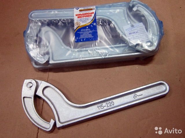

Выше представлены два разводных ключа. Они не плохи, но своими зубчиками они царапают металл.
Поскольку у них нет фиксированного размера, то это неизбежно. Или надо применять прокладку.
Они очень неплохи, когда требуется хороший рычаг и большое усилие, чтобы раскрутить старый водяной фитинг,
или крутить гладкие патрубки с резьбой, то есть незаменимы для гладких круглых поверхностей, где нужно зубчиками
вцепиться в эту гладкую поверхность. Зачем это для шестигранников.

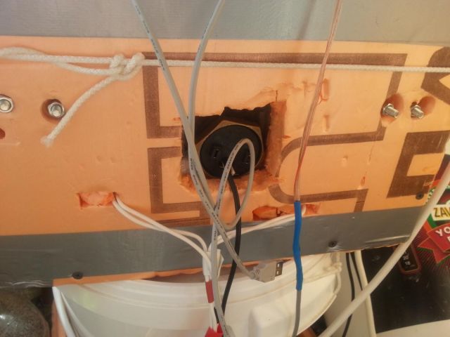

у меня тэн не снимался вообще года два. Так барботер вкрутить или на другой куб поставить надо было. Сейчас фотку кину, подлезешь разводным?
ключ под тэн нужен сорвать только его, дальше рукой. 80% требуется торцевой как Оптимист выложил.

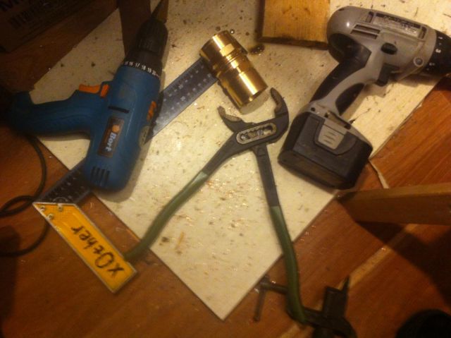

ХЗ про что вы тут все базарите,но мне газовый ключ друг при откручивании молочек 50.Он у меня уже был и покупать мне ничего не надо.Правда при откручивании я 2мя ключами пользуюсь.Ну а всякой мелачёвки разводной и стационарной у меня полгаража :)
подлезешь разводным? ключ под тэн нужен сорвать только его, дальше рукой.

У меня крепление тэна по-проще, теплоизоляция сьемная. Мне бы ключ от ТС
подошел бы.

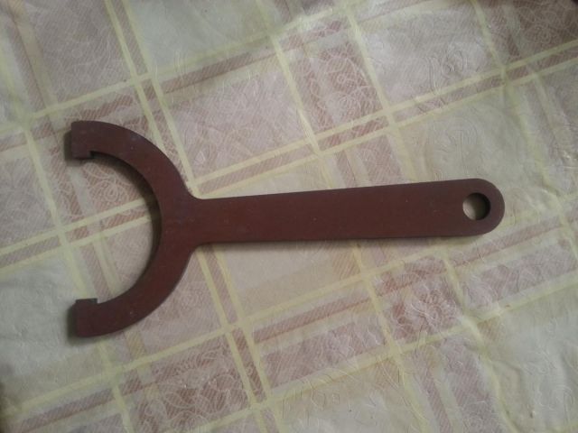

У меня вот какой для молочки очень даже хороший ключь.  Размер можно любой подобрать.
