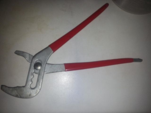

Добровар Южный поток Опубликовано 5 апреля, 2017 Автор Опубликовано 5 апреля, 2017 (изменено) Можно еще что то добавить для удобства, и функционала, и получить типа семенника. Читайте тут! я подал идею и сделал вариант простой и из места на листе что оставалось. Тут вариант фантазий такой что нет предела но хотелось бы сделать самый удобный для большинства, а для себя я могу сделать что гугодно и позволить себе тоже за любую цену, но хотелось бы что бы и у вас было желание иметь универсальный ключ который в магазине не купишь , или я что то не так говорю? как выше отметил коллеги, только для доступных объектов на которые можно свободно одеть и снять ключ. Вот вот мне то что надо было срочно то я и сделал для меня доступно, и для тена моего усилий много не надо а то я уже пару свернул голову грань отламывается легко это не нержа. Есть варианты нарисуй а я воплощу? Представил , как ты своими семенниками тэн отворачиваешь. Неудобно и больно же! Кто то трусы через голову надевает ему так удобно, а я голыми руками закручиваю и все нормально и что? Изменено 5 апреля, 2017 пользователем Добровар тел. 89654225555 "Южный поток"
Garik80 Опубликовано 5 апреля, 2017 Опубликовано 5 апреля, 2017 Покажи размеры и вес разводного, чтобы тэн на 1 1/4" закрутил. ПС: по памяти - 55мм я таким откручиваю. Даже под теплоизоляцию подлезть можно. Аристон нормально захватывает. "Когда уходят герои, на арену выходят клоуны". (Генрих Гейне)
Добровар Южный поток Опубликовано 5 апреля, 2017 Автор Опубликовано 5 апреля, 2017 я таким откручиваю. Одноразовый! Блин так пальцы прищемляет что выть хочется, прошли уже это. тел. 89654225555 "Южный поток"
ванечка Опубликовано 5 апреля, 2017 Опубликовано 5 апреля, 2017 Одноразовый! Блин так пальцы прищемляет ну не правда же... зачем так обобщать?любой "голимый китаец" выдержит любую нагрузку которая возможна в нашем деле на крепежах я не говорю про нормальный инструмент. сколько лет уже используется данная конструкция ключа (клещей) в разных областях и никаких проблем. а стеклянный винт без инструкции лучше не крутить. сломать можно ненароком. в нескольких местах сразу.
Добровар Южный поток Опубликовано 5 апреля, 2017 Автор Опубликовано 5 апреля, 2017 ну не правда же... зачем так обобщать? Все правда и не чего кроме правды! На это сыромятине все облизывается и пипец, блин сниму как не будь ролик и покажу. А то что применяется годами то и стоит ключ от 1000 руб и выше это если купить не Китаец. Да и не об этом речь. тел. 89654225555 "Южный поток"

Kasperys Опубликовано 6 апреля, 2017 Опубликовано 6 апреля, 2017 (изменено) У нас действительно большинство затяжек с подводками\проводами и т.п., поэтому ключ нужен открытого типа (т.е. 4 стороны охват, а не 6). вот такой как под номером 1 или 4 надо (3 похожий, но лучше 1 сторону полностью гладкой делать, чтобы в ладонь при затяге не впивалось) [attachment=26832:1507536.jpg] [member=serafh], то, что ты подчернул на рисунке - это для затягивания спецшайб, а не 6тигранных головок. Изменено 6 апреля, 2017 пользователем Kasperys 1
