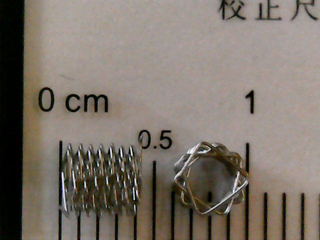

Пчёл Опубликовано 20 декабря, 2017 Опубликовано 20 декабря, 2017 [member=01vlad],Вчера с дегустации писал,сам понимаешь.Какую высоту посоветуешь для 3.7×4 длинной из 03 нихрома.Травил,трубы есть в наличии 49 вн.
01vlad Опубликовано 20 декабря, 2017 Автор Опубликовано 20 декабря, 2017 [b][member=Пчёл][/b], фотку пружинки в студию :-) , а так то по высоте, хотя бы до получения азеотропа при большом флегмовом числе, думаю метра три. Пробовать надо.
01vlad Опубликовано 20 декабря, 2017 Автор Опубликовано 20 декабря, 2017 Нормально, гнать и гнать. Поиграть с режимами и высотой колонны. 1
Пчёл Опубликовано 20 декабря, 2017 Опубликовано 20 декабря, 2017 (изменено) [member=01vlad],Стояла на 1800 и 46 вн.маловато показалось.Думаю 2500 на 49вн. на неё загнать. Изменено 20 декабря, 2017 пользователем Пчёл
01vlad Опубликовано 20 декабря, 2017 Автор Опубликовано 20 декабря, 2017 [b][member=Пчёл][/b], Надо пробовать, 180 ни о чём. 1

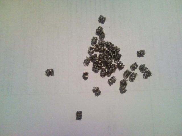

Змей Горыныч Опубликовано 10 марта, 2018 Опубликовано 10 марта, 2018 Посылку получил! Отправленна в течение часа после оплаты! Спасибо Влад) , доставленно за 7 дней. Спасибо ПР) Первая моя СПН, поэтому сравнивать не с чем. Обьем соответствует заказу, даже поболе вроде, мусора нет, спиральки аккуратные. Дальше думаю так: скатываю проволку-путанку (приехала бонусом) по типу мочалки, пихаю внатяг в трубу 21вн, сыплю до верха СПН, постукиваю трубой в пол и затыкаю сверху второй путанкой( или нужны всеже крестики?)..повторяю тоже на двух следующих трубках (500 700 1000). Метить нужно где верх-низ или без разницы как ставить? По царгам какую очередность лучше от куба 500-700-1000 или 1000-700-500? Буду благодарен за ответы
Mihalich Опубликовано 10 марта, 2018 Опубликовано 10 марта, 2018 постукиваю трубой в пол Лишнее или даже вредное - пружинки при постукивании подпрыгивают. Просто аккуратно засыпать - достаточно ИМХО. Помогу с оборудованием для наших дел Гонщик формулы С2Н5ОН
01vlad Опубликовано 11 марта, 2018 Автор Опубликовано 11 марта, 2018 [b][member=Змей Горыныч][/b], Думаю, особой разницы нет, какую царгу куда ставить. Можно и без крестиков, у меня на бражной колонне ф=50, когда то, 1,5 метра насадки стояло на 30 см выше от низа колонны(боялся брызгоуноса), держалась только на путанке. [b][member=Mihalich][/b], Можно и не обстукивать, но через 3-5 ректификаций придется разобрать и досыпать, т.к. насадка просядет.
Змей Горыныч Опубликовано 11 марта, 2018 Опубликовано 11 марта, 2018 [member=Mihalich], Простучу слегка. Бутылка, присланная Владом, была полной, после легких постукиваний сверху образовалось пространство. [member=01vlad], Без разницы КУДА или КАК (верх-низ)? Промыть-высушить насадку желательно?
01vlad Опубликовано 11 марта, 2018 Автор Опубликовано 11 марта, 2018 (изменено) Думаю без разницы, засыпай и гони. Изменено 11 марта, 2018 пользователем 01vlad
01vlad Опубликовано 12 марта, 2018 Автор Опубликовано 12 марта, 2018 Кто заказывал четверку, забирайте 3
alexeyT Опубликовано 12 марта, 2018 Опубликовано 12 марта, 2018 (изменено) [member=01vlad], Дядька, а вес какой?? (литра) Смотрится ЗАЧЕТНО! Изменено 12 марта, 2018 пользователем alexeyT
alexeyT Опубликовано 12 марта, 2018 Опубликовано 12 марта, 2018 -0,7 кг. ипааааать.... почти в 2 раза от стандарта.... наверняка снова будут НЕЖДАНЧИКИ, как от 2*2...
