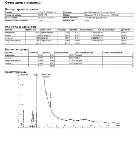

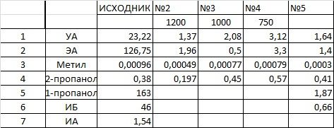

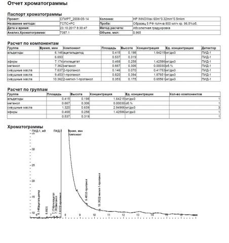

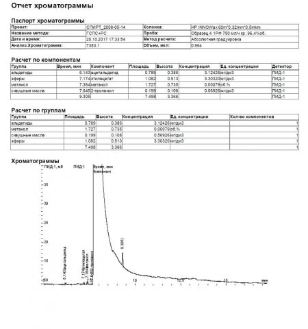

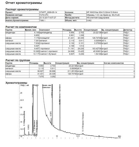

alexeyT Опубликовано 23 октября, 2017 Опубликовано 23 октября, 2017 (изменено) Влад.xlsxПолучение информации... Изменено 23 октября, 2017 пользователем alexeyT 3
snab Опубликовано 23 октября, 2017 Опубликовано 23 октября, 2017 (изменено) [member=01vlad], , а мощность и насадка стабильно одинаковые были на всех образцах? Изменено 23 октября, 2017 пользователем snab «Не стыдно чего-нибудь не знать, но стыдно не хотеть учиться»
alexeyT Опубликовано 23 октября, 2017 Опубликовано 23 октября, 2017 [b][member=snab][/b], все вопросы - к Владу. я - только передаст...
snab Опубликовано 23 октября, 2017 Опубликовано 23 октября, 2017 alexeyT сказал: я - только передаст.. ОК! «Не стыдно чего-нибудь не знать, но стыдно не хотеть учиться»
