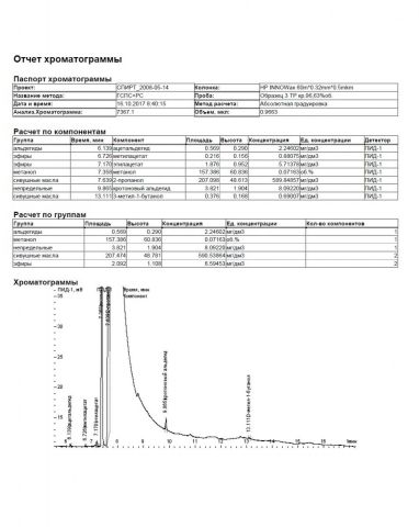

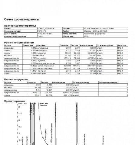

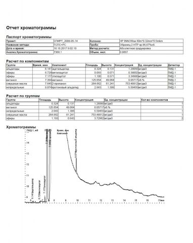

Зелёный змей Опубликовано 16 октября, 2017 Опубликовано 16 октября, 2017 Получается травленная только по сивухе в выигрыше? Вопрос по двум ректам, первый быстрый на нетравл, второй на травлен с пристрастием в силе. Сивуха меньше чем на один порядок порезана. Алексей, что за режим?
alexeyT Опубликовано 16 октября, 2017 Опубликовано 16 октября, 2017 [member=Зелёный змей], это ип. Специально налитый Его столько не бывает
01vlad Опубликовано 16 октября, 2017 Автор Опубликовано 16 октября, 2017 А по всему остальному в проигрыше.

01vlad Опубликовано 17 октября, 2017 Автор Опубликовано 17 октября, 2017 манипулятор, блин! Ловкость рук и никакого мошенничества Сводная табличка 4

alexeyT Опубликовано 17 октября, 2017 Опубликовано 17 октября, 2017 (изменено) [member=01vlad], уж раз 10 писАл.... Селиваненко И.Л. - ученый(кажется. даже ДХН) и производитель насадки для ПРОМЫШЛЕННОСТИ. и ему глубоко ПОКУЙ чье-либо мнение о работе его насадки на самогоне/спирте. потому как самогонщикам он отгружает остатки, (типа смет ) от многотонных партий, закупаемых хим промом пысы. твои пожелания про 3 раза исполнены. ну, почти.... принципиальной разницы с предыдущей партией практически НЕТ отличается на коротышах. но ПРОПОРЦИИ схожие ЗАНАВЕС! Изменено 17 октября, 2017 пользователем alexeyT
