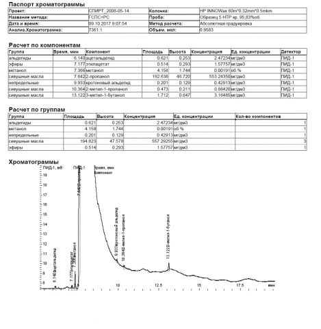

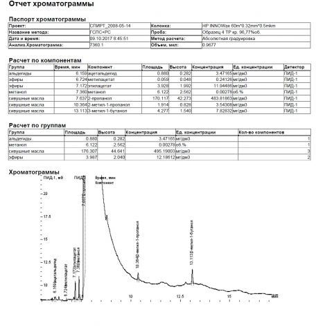

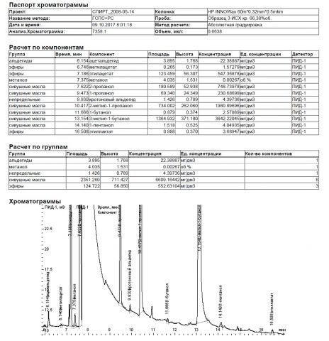

alexeyT Опубликовано 10 октября, 2017 Опубликовано 10 октября, 2017 шоу продолжается... на нетравленке что-то пошло не так.... но все равно, выкладываю
Валдис Опубликовано 10 октября, 2017 Опубликовано 10 октября, 2017 [member=alexeyT], расшифруй плиз,я так понимаю это теперь всё у меня в одной таре?И кротончик имеется,как его теперь выпереть?
alexeyT Опубликовано 10 октября, 2017 Опубликовано 10 октября, 2017 [b][member=Валдис][/b], тебе только ИП убрать, дядя. это я его до хера влупил... 1
sia Опубликовано 11 октября, 2017 Опубликовано 11 октября, 2017 А почему он почти не убавился? было 748мг, стало 483мг и 553мг. это как? Осторожно! Мысли автора могут не совпадать с его мнением или временно отсутствовать...
alexeyT Опубликовано 11 октября, 2017 Опубликовано 11 октября, 2017 [b][member=sia][/b], ну наконец-то.... хоть ОДИН!
