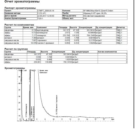

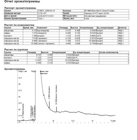

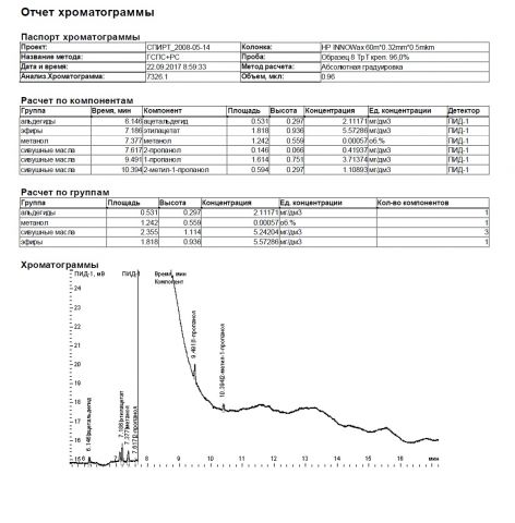

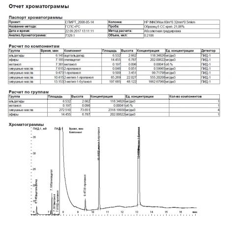

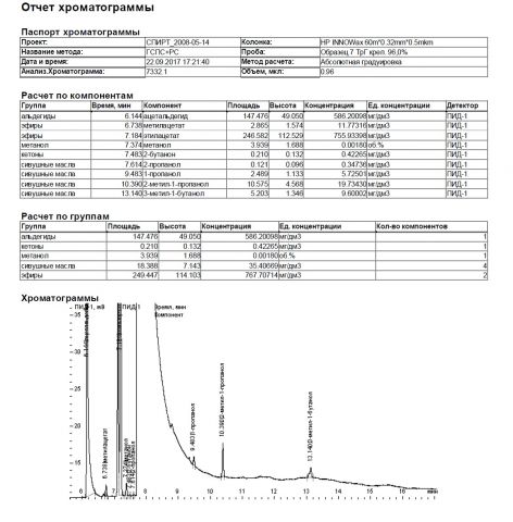

alexeyT Опубликовано 25 сентября, 2017 Опубликовано 25 сентября, 2017 вот и обещанные ГХ... Исходник. любезно предоставленный Пашей травленая, головы и тело нетравленая . головы и тело Короче, ТАК.... Ежели кто поможет с СС - могу повторить на ф51 , 2 метра..... литров 20 надобно 3
7721 Опубликовано 25 сентября, 2017 Опубликовано 25 сентября, 2017 (изменено) ...Эка по сивухи тело на травленке Альфа! Разница в 5раз! Да и головы хорошо отошли. Лех,но у Паши и СС не засивушен-2.3г/дм3,правильная брага по ходу... Изменено 25 сентября, 2017 пользователем 7721
alexeyT Опубликовано 25 сентября, 2017 Опубликовано 25 сентября, 2017 (изменено) [member=7721], сахарная сивухи - в 5 раз больше на нетравленой. а ЭАФ - в 2.5 раза меньше.... Деда Мороза НЕТ! Изменено 25 сентября, 2017 пользователем alexeyT
ВОблин Опубликовано 25 сентября, 2017 Опубликовано 25 сентября, 2017 Запалу надо показать, а то все дураки у него...
Зелёный змей Опубликовано 27 сентября, 2017 Опубликовано 27 сентября, 2017 сивухи - в 5 раз больше на нетравленой. а ЭАФ - в 2.5 раза меньше....Что получается, для двойного ректа надо две колонны, одну с нетравленной для выгона ЭАФ и частичного избавления от сивухи, а вторую с травленной для полноценной ректификации обезглавленного НДРФ? А как обстоит дело с промежуточными на травл. и нетравл. насадках? Не разглядеть на телефоне ГХ.
