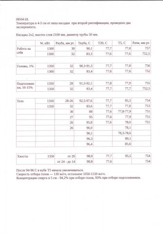

Влад, а с УНО не работаешь?
Интересна необходимая высота насадки (2*2) под точкой отбора. Для трубы 2", нет готовых рекомендаций?
отмыта и обезжиренна
Очень удобно - засыпал и в бой.
С УНО работаю, стоит в 4-5 см от низа насадки, работает отбор по пару.
Для себя вижу смысл - при работе на себя и отборе голов отобрать верхние промежуточные, в конце дождаться нижних промежуточных, с другой стороны можно и без нижнего отбора, если размер колонны позволяет удерживать их в колонне, но с УНО  интереснее))).
п.с. насадка кипятится в специальном растворе, потом промывается и сушится.
Все зависит от того, какую спиртуозность из нижнего отбора ты хочешь получить, приблизительно 2-5 см от низа насадки надо отбирать.

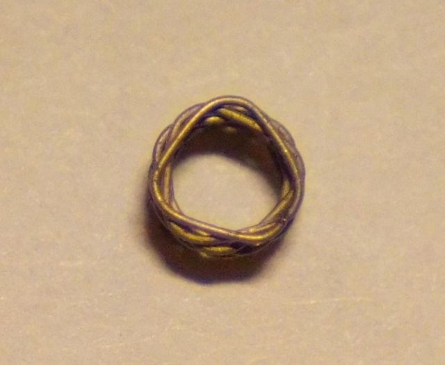

Привет корифеям насадки и пара животворящего. Есть вопрос по насадке. Определите 10гранка ли это.
Есть необходимость добавить высоты колонне, так чтоб не менять формфактор насадки.
Нет, для спирта великовата.
У меня 48 внутренний
48ВнД/15=3,2мм. Мельче то куда уж? По мне, вполне себе хороший спирт имею на 3,5. Я в "олимпиадах" не участвую.
Чую сейчас запинают...
Или заменить всю насадку на 3х3? Будет ли лучше (чище)?
Если спирт устраивает, зачем лишние телодвижения.

Пользовал липецкую 3,5 и трешку от Влада. Трешка всякую гадость держит как бульдог: на липецкой после первого залета по температуре тару лучше было поменять, и брать оборотку, а здесь кондиционный спирт идет вплоть до отключения отбора автоматикой. И дело здесь не столько в размерах насадки, сколько в ее конфигурации: у Влада еще и витки раздвинуты, что увеличивает площадь контакта, и дает на выходе более качественный спирт.
