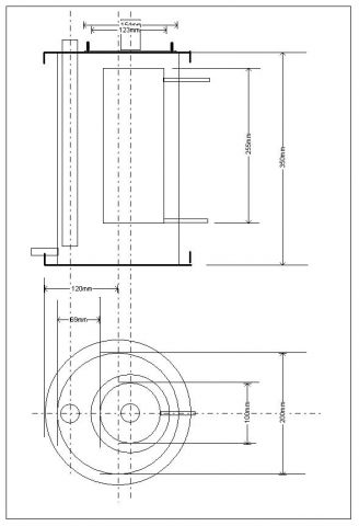

1. Обратится к Вадиму (Добровар)  за  устройством или как вариант сделать устройство самому.  Важно  иметь два патрубка  1- в верхней части стакана, 2 - в нижней части. Габариты значения не имеют, но для кубов более 50 литров потребуется скорее всего несколько другое исполнение девайса.  Полагаю нет смысла сразу делать большие объемы.

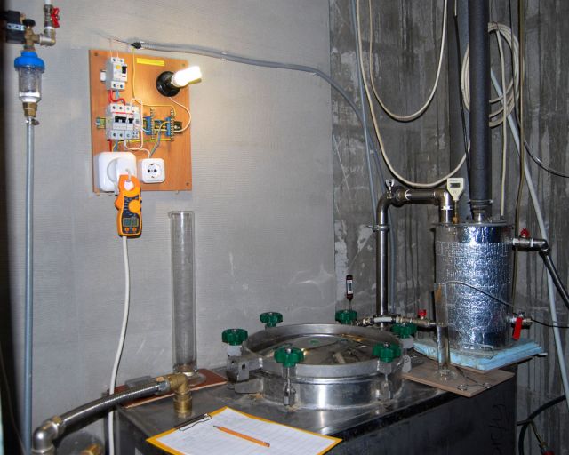

Прежде всего, хочу поблагодарить коллег, оказавших мне помощь:
Денис (svarnoy)  -  быстро и за очень разумные деньги воплотил в железе идею, - спасибо и мои рекомендации если нужен аргонщик в МО.!!!
Александр (Александр956)  -  согласился  оказать помощь с ГХ абсолютно бескорыстно, за что ему огромное спасибо!!!

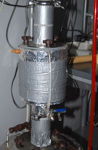

8.       Приложения

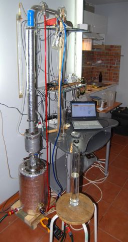

a.       Фото аппарата.
post-292-0-59807200-1490451959_thumb.jpg post-292-0-21629500-1490452135_thumb.jpg post-292-0-86471200-1490452240_thumb.jpg
b.      Эскиз

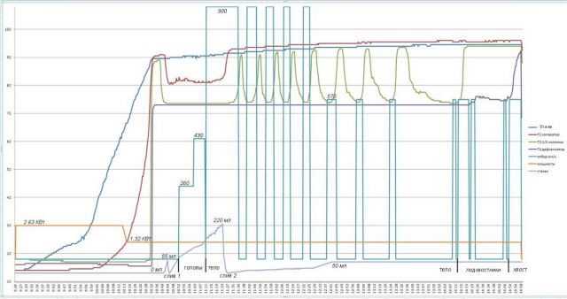

c.        Лог  процесса перегонки.
лог перегонки3.pdf

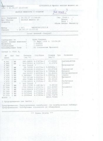

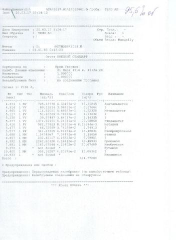

d.      ГХ, пока только тела и браги.  Цифры нужно пересчитать на б.в.с.,  крепость браги определить не удалось, так что считайте не более 4 % алк,  в реальности скорее всего меньше.
post-292-0-96329300-1490452672_thumb.jpg  post-292-0-84760800-1490452802_thumb.jpg

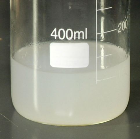

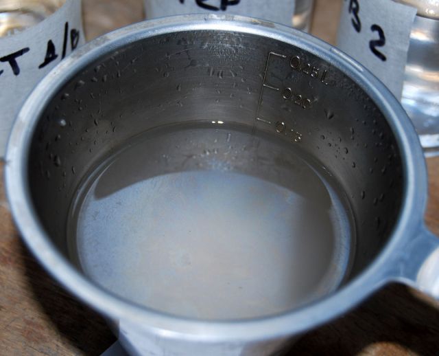

e.      Слив из стакана, на поверхности плавает какая-то хрень,   :)

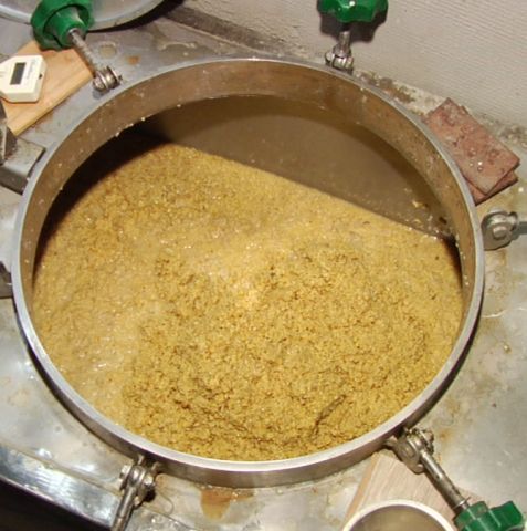

f.      Примерно так выглядит кубовая навалка. На фото кукуруза,  рожь не фотографировал.

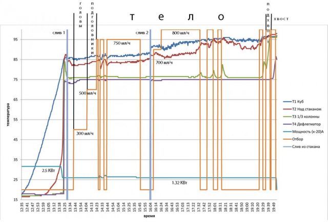

Лог  процесса в графическом виде

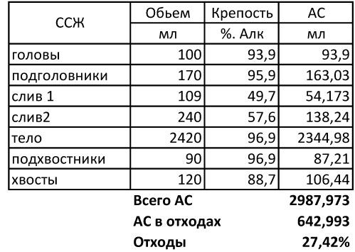

Результат получился такой
ССЖ слитая из стакана в начале процесса мутная с ароматом «сивухи»,
во втором сливе мути практически нет, аромат "сивухи" еще более выражен.
После разбавления тела до питьевой крепости (примерно 41 % алк)  проявился  аромат яблок.
Выводы делать пока рано,  попробую «замахнуться»  на СЭРа  в следующих экспериментах.

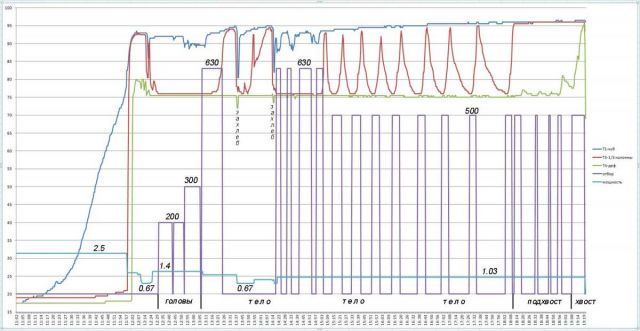

Сделал два перегона с браги их ячменя на тенах , один с "сепаратором" другой без него. Постарался насколько было возможно работать в одних режимах, но без "сепаратора" не получилось как с ним, колонна захлебывалась, мощность приходилось снижать, отбор тоже  меньше.
В результате оба "шпирта" (дистиллята) очень похожи органолептически.
Пока вот такие картинки.
без сепаратора
с сепаратором
стакан не переполнялся в таком режиме, возврата в куб не было,
результаты ГХ  для удобства сведены в таблицу, - сводная таблица V2_1.pdf
отчеты ГХ по каждой пробе - 2018-03-17_ГХ анализ 12 шт (2).pdf
цифры пробы "исходник" пришлось корректировать на содержание спирта 25% вместо 15,87%,  это вызвано тем, что "исходник" это брага перегнаная "насухо" на моем стандартном оборудовании (лабораторного у меня нет), отсюда возникла нестыковка в абсолютных значениях примесей возникшая видимо по причине того, что я зацепил при перегонке дистиллята уже не содержащего спирта, что исказило расчет на б.в.с.
как бы там ни было, это не сказалось на результатах сравнения, из ГХ видно, что с помощью сепаратора можно убрать почти столько же сивухи в начале процесса, сколько ее можно убрать без сепаратора в конце
разгрузка низа колонны от сивухи положительно влияет при прочих равных на скорость отбора и режим работы колонны, см графики
оценить разделение ПП на ВП и НП  не представилось возможным по данным ГХ, однако последующие эксперименты дают основания полагать, что используя  сепаратор  можно с сырца получать одновременно дистиллят крепостью 70 - 80 % (с заданным качественным и количеством примесей)  и спирт, над этим буду продолжать работать.
