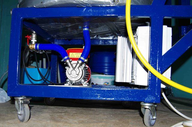

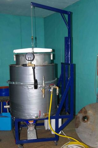

На hb есть тема клон 200л. Вот мой клон с функцией дистиллятора. Нагрев пвк.Общий объём 170л готового пива 120-130л .

Glog! Есть проблема. ПИД настроить не могу. Перед установленной температурой пауз, за 3-5 градуса отключается нагрев минут на 5. Я понимаю что это из-за ПВК. На клоне 30ке нет таких проблем. Но там и автоматика с hb. Силовой блок у меня на три фазы. 9 кВт. Блок управления ещё не пристроил на пмж. )) Охлаждение через рубашку и чилер погружной. Вода из колодца. 7-9 градусов. За 25 минут остывает до 24-25градусов.
Первая варка была -танцы с бубном. Насос сильно давил. Уплотнял солод и гнул сито. Сейчас поставил частотник. На 23гц работает как надо.
Как дистиллятор вообще класс. По теплу разберу и поставлю нижнюю мешалку. Для варки пива рамная мешалка сниматься будет. Торчащий вал не помешает.

В готовой автоматике заменить твердотелку на трёх фазную и все дела. Радиатор чтобы соответствовал мощности.
