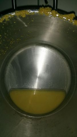

Skobar Опубликовано 20 февраля, 2017 Опубликовано 20 февраля, 2017 Ох я с наволочками напрыгался По выходу да,в минус около 15 процентов.По вкусу-тоже разница есть.Не то чтобы вкус полнее с дробиной,он видоизменяется. При этом, при перегонке зерновых с дробиной(пробовал ячмень,кукурузу,пшеницу,рожь мукой) во всех зерновых чувствуется тонкая,но общая нотка. Тут не об"яснить,самому пробовать надо. Возможно,это вкус наволочки ) Далее,если надумаешь с наволочкой,то мешок этот хорошенько надо утяжелить. Вилки-ложки или другая нержа. Грамм 300-400(на 4 кг сухой засыпи),иначе всплывает. И вполне может заткнуть отверстие во фланце или крышке куба. Наволочку прямо на дно не класть,иначе небольшой пригарчик может быть.Я вкладывал в полусферический дуршлаг на подставке. Потом надоела вся эта свистопляска, взял щелевое сито.По принципу фальшдна,но прорези толщиной 0,7 мм. И вроде как обрел щастье. Жарю на полном газу,пригара нет,вот фотка куба после слива барды 1

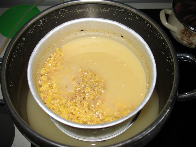

chindel Опубликовано 20 февраля, 2017 Опубликовано 20 февраля, 2017 Меня спасает от пригара алюминиевая ёмкость,в которую закладываю гущу. 4

Skobar Опубликовано 27 февраля, 2017 Опубликовано 27 февраля, 2017 [member=Alixx], Ни разу такого не было.В первом перегоне часть после 94 в кубе да,мутноватая выходит.Но второй перегон... Разбавлял и воду в сэм,и сэм в воду.Без разницы. Воду вначале применял после осмотического фильтра,потом после простенького Барьера с 3 колбами.Разницы нет. Даже после перегонки вот такой жирненькой браги.[attachment=23848:braga.jpg] А что с запахом не так? Как изменения охарактеризовать можно? 1

chindel Опубликовано 27 февраля, 2017 Опубликовано 27 февраля, 2017 есть вариант использовать совет Вадима Если будешь делать есть небольшие тонкости:снизу ёмкости приделаны "ножки" из ручек кастрюль(из которых изготовлена ёмкость),слишком густую кашу не накладывай,спирт не выбьет. 1
Alixx Опубликовано 8 марта, 2017 Автор Опубликовано 8 марта, 2017 По совету Вадима изготовил сосуд (купил кусок трубы из тонкой нержавейки), диаметром 150 мм, сделал с ножками длинными, тк куб у меня фляга и врезан тэн для разгона. Примерно половина гущи вошло в сосуд, остальное промыл гор. водой. Схема вполне работоспособна. Еще раз спасибо Вадиму.

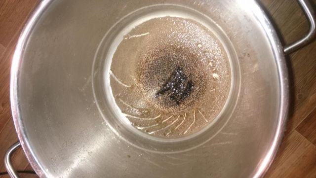

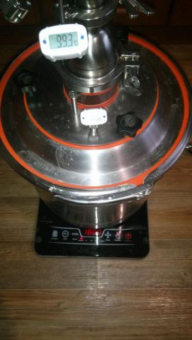

Skobar Опубликовано 12 марта, 2017 Опубликовано 12 марта, 2017 Коллеги,а брага из ржаной муки мне почти отдалась. Залил в куб,до кипения довел со включенной мешалкой вот из этой темы http://forum.grainwine.info/index.php/topic/1305-prostenkaja-meshalka-iz-podruchnih-sredstv/ Гнал на индукции,на 1800, до 99,4 в кубе. По запаху сырец норм, но после слива барды небольшой пригарчик по центру все же был. Попробую гнать на меньшей мощности,чую,истина где-то рядом.
DenisO Опубликовано 1 февраля, 2018 Опубликовано 1 февраля, 2018 У меня тоже на ндукцвионке пригорела Но там из-за ошибки. Плита отрубилась по внутреннему таймеру, я заметил через пару минут, ну 5 максимум.Пока дно грелось, за счет кипения гуща не оседала на дно, не лежала толстым слоем, но после остановки именно это и случилосьНу и дымок пошел из трубки в итоге А паром перегонять, это еще + час времени на разогрев парогенератора, и паром не так быстро брага нагревается
