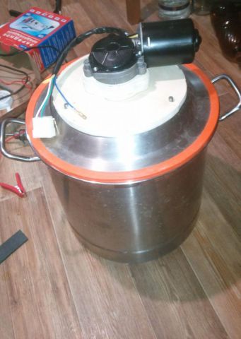

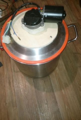

Вырезал кружок из фанеры.Разметил под шпильки крышки куба. Разметил центр. Под моторчик пришлось городить фанерные проставочки,т.к. мотор не в одной плоскости с корпусом механизма.
Примерно так.post-5537-0-62836400-1487515556_thumb.jpg post-5537-0-21252300-1487515558_thumb.jpg

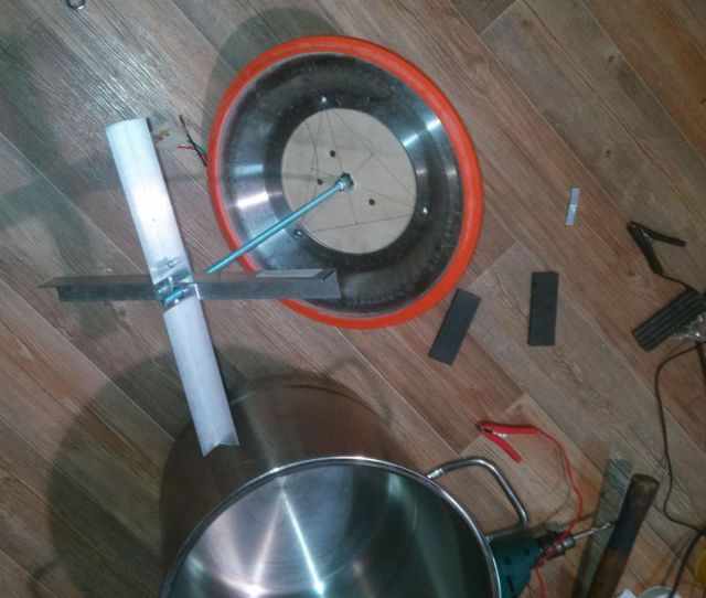

Мешалочная часть. Посчитана длина шпильки. Через удлиненную гайку прикручена к выходному валу мотор-редуктора. post-5537-0-18564700-1487515656_thumb.jpg

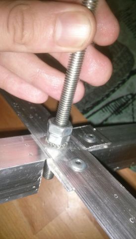

Части уголка скрепил между собой на две заклепки. Были опасения по поводу проворачивания крестовины на шпильке,поэтому с нижней стороны между гайкой и уголками положил гровер,с верхней-зубчатую шайбу. Хорошенько затянул. Вот как-то так вышло.post-5537-0-67596700-1487515778_thumb.jpg
На дворе двенадцать ночи,делаю пробный запуск в пустом кубе. В качестве источника питания-зарядное устройство для автомобильных аккумуляторов.
Едрить налево,скрежет как в фильме ужасов :)  Подрезал нижния края уголков,стало нормально.

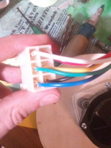

Нам понадобятся два провода:черный(на минус источника питания) и синий,на плюс.
В фишке есть еще желтый провод.Если подадим массу на него вместо черного-получим работу моторчика на второй скорости.Но необходимости в этом режиме абсолютно никакой.

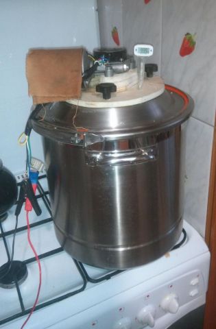

Итак,пробный запуск. Варим кашу из 4 кг ячки и 16 литров воды. Без ферментов пока,чтобы погуще было,просто каша. Потребление моторчика невелико,около 2,5 Ампер по индикатору зарядного. Засыпал в холодную воду,включил мешалку,самую большую конфорку врубил на всю. Забыл про отверстие для термометра,просверлил на месте. Догнал до сотки,поварил минут 30. За подключение ногами не пинайте,плюсовой крокодил я в синюю изоленту замотал :) post-5537-0-28832500-1487516370_thumb.jpg При работе моторчик ощутимо греется,рука с трудом терпит.Хоть и встроена в него защита по перегреву,но я охлаждал мокрой тряпкой :)))

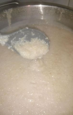

После получаса ячмень разварился прекрасно,просто в сопли.Больше напоминало овсяную кашу.post-5537-0-87602700-1487516437_thumb.jpg

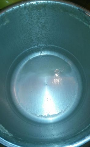

Ну и естественно,опасался за пригар в кубе.Весь процесс проходил на полном газу.Куб,тем не менее, чистенький.post-5537-0-05937900-1487516603_thumb.jpg

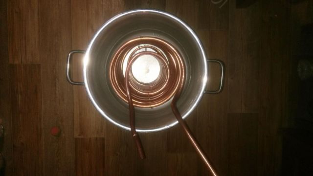

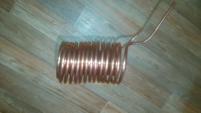

Пока варилось-намотал чиллер из трубки 1/2. Делал первый раз,строго не судите. Еще до ума довести нужно,но испытать не терпелось.Какой-то монстр получился,мне такого многовато на 20 литров :) Только воду подключил-уже остыло,даже подогревать пришлось немного.Походу корячится теперь покупка чана литров на 40-50,не пропадать же добру :)
