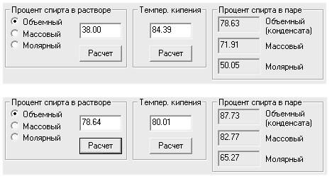

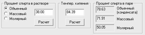

asmel Опубликовано 15 февраля, 2017 Опубликовано 15 февраля, 2017 (изменено) В очередной раз пытаюсь разобраться в процессах испарения - конденсации. Вопрос, казалось бы тривиальный и очевидный, но некоторые нюансы не дают покоя. Кому все это очевидно, прошу сильно не воспаляться, хотелось бы не попадать в атмосферу ХД. Итак вопрос: какова крепость конденсата из прямоточника, если: 1. В кубе 38%(об) кипящий спирт.2. Температура охлаждающей поверхности прямоточника 85С3. Температура охлаждающей поверхности прямоточника 84.39С4. Температура охлаждающей поверхности прямоточника 84С5. Температура охлаждающей поверхности прямоточника 79.96 С6. Температура охлаждающей поверхности прямоточника 20С Температуры прямоточника указаны теоретически. Как это сделать практически не рассматривается. Я для решения использую замечательный калькулятор Руди, по-моему прекрасный инструмент для решения всех самогонных задач. Изменено 20 февраля, 2017 пользователем asmel 1 1

asmel Опубликовано 20 февраля, 2017 Автор Опубликовано 20 февраля, 2017 asmel сказал: 1. В кубе 38%(об) кипящий спирт. NaNo3791 сказал: 1. Зависит от спирта в кубе, но не ниже 79 ведь указано В кубе 38%(об) кипящий спирт. При кипении такого раствора в пар пойдет 78.63%(об) спирта. В 20.02.2017 в 10:41, Gagarin сказал: По пунктам 2,3, дистиллята вообще не будет (3-температура холодильника равна температуре пара, нет градиента температур чтобы отдать энергию пара для перехода его в другое фазовое состояние) Согласен. С 4 пунктом как раз непонятки. При кипении 38%(об) спирта в пар выходит одинаковое количество молекул спирта и одинаковое количество молекул воды. Эти молекулы имеют температуру 84.39С. При температуре прямоточника 84С эти молекулы полетят на более холодную поверхность (Второе начало термодинамики) и отдадут часть энергии этой поверхности., при этом произойдет их конденсации. Конденсат будет иметь крепость 78.63%(об). Но температура кипения такого конденсата будет 80С, а на поверхности по условию 84С. Возникает вопрос, как поведет себя этот конденсат дальше?

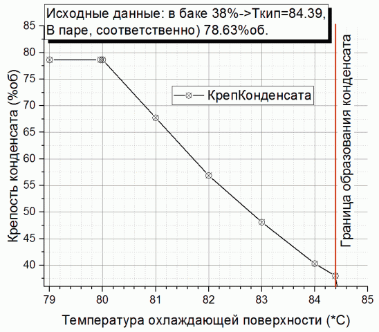

Rudy Опубликовано 20 февраля, 2017 Опубликовано 20 февраля, 2017 (изменено) Копирую свой ответ Asmel-у в личке. Не сразу заметил его сообщение - пока не очень разобрался как работать в личке. Исходные данные 38%->Ткип=84.39, В паре 78.63%об.Дополнительно: Ткип конденсата с крепостью 78.63%об - 80.00*С Что будет при разных температурах поверхности.Тповерхн - Крепость конденсата85*С - нет конденсата84.39*С - 38%84*С - 40.31% (крепость раствора с температурой кипения 84*С)79.96*С - 78.63%20 *С - 78.63% Получается примерно так Следует учесть, что это чисто теоретический результат - считаем зону взаимодействия бесконечно малой, пленку бесконечно тонкой и т.д. Кроме того, если все происходит в вертикальной трубе, то пар, вышедший из нашей зоны, может сконденсироваться еще раз выше. А получающийся конденсат будет охлаждать нашу зону - в общем стандартная пленочная колонна. На картинке приведен результат ОДИНОЧНОЙ конденсации. Изменено 20 февраля, 2017 пользователем Rudy 1
asmel Опубликовано 20 февраля, 2017 Автор Опубликовано 20 февраля, 2017 (изменено) Rudy сказал: Кроме того, если все происходит в вертикальной трубе все происходит в наклонном к приемнику конденсата прямоточнике. Когда-то в детстве, я пытался кипятить воду в колбе, погруженной в кипящую кастрюлю - ничего не получилось. Сконденсировавшуюся жидкость от пара из которого она сконденсировалась, нельзя закипятить подобным паром. При конденсации выделяется энергия. Чтобы опять закипятить сконденсировавшуюся жидкость необходим избыток энергии в паре, этого избытка нет. (ИМХО) - Если в прямоточнике не поддерживается (принудительно) указанная температура. Прямоточник нагревается паром, идущим из куба, и недостаточно охлаждается (допустим воздухом), то на выходе прямоточника будет конденсат с крепостью пара от кипящего в кубе СС. Изменено 21 февраля, 2017 пользователем asmel

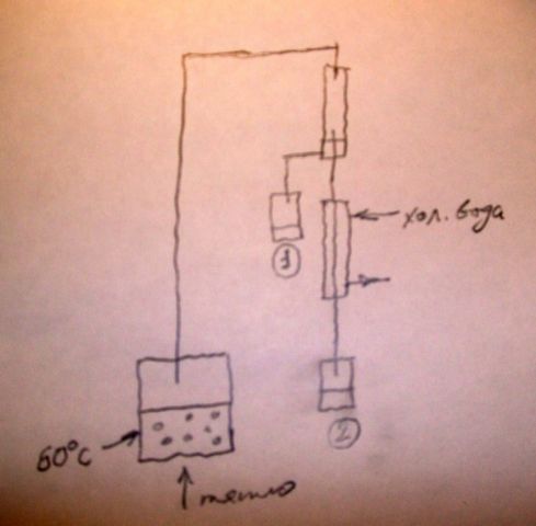

asmel Опубликовано 28 февраля, 2017 Автор Опубликовано 28 февраля, 2017 Сделал эксперимент по теплому прямоточнику. Результаты в кубе 38% 1 2 1+2 74% 82% 80% 74% 84% 77% 70% 84% 77%
Rudy Опубликовано 28 февраля, 2017 Опубликовано 28 февраля, 2017 А теперь раскочегарь бак на всю катушку и начни греть всю верхнюю часть трубы до тех пор, пока из верхнего отбора не перестанет капать, то есть совсем не перестанет. Потом снизь нагрев до появления первых капель и измерь их температуру и крепость.
asmel Опубликовано 28 февраля, 2017 Автор Опубликовано 28 февраля, 2017 (изменено) Rudy сказал: Потом снизь нагрев до появления первых капель и измерь их температуру и крепость интересно чем это я измерю температуру и крепость капли? Rudy сказал: А теперь раскочегарь бак на всю катушку У меня уже идет другой длительный эксперимент. По предыдущему могу отвечать на вопросы. Изменено 28 февраля, 2017 пользователем asmel
