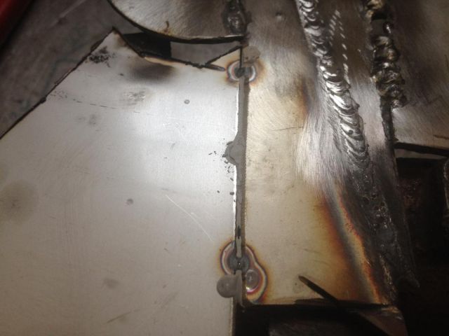

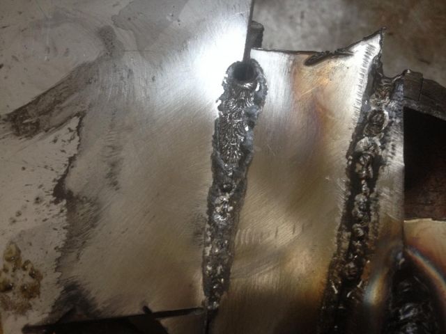

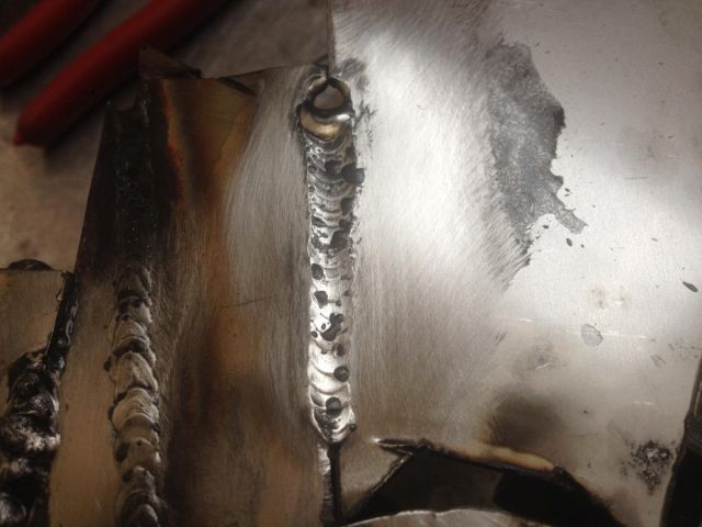

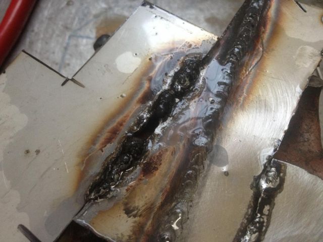

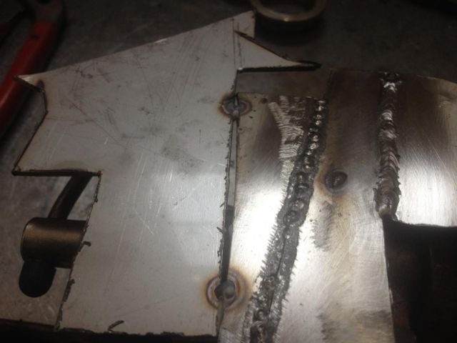

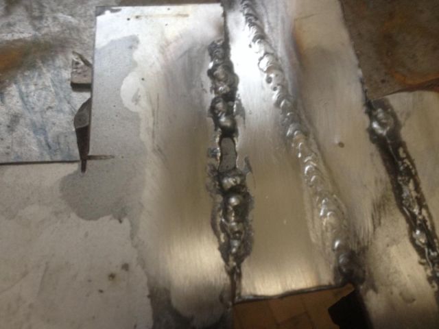

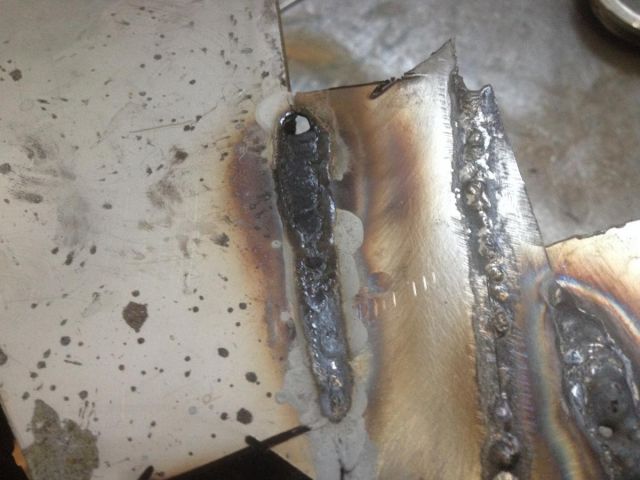

Nestr71 Опубликовано 14 ноября, 2017 Опубликовано 14 ноября, 2017 Кто нибудь реально пробовал пасту, для защиты швов изнутри, при сварке нержавейки без поддува? Есть ли эффект, как он сравним со сваркой с поддувом. Варить с полным проплавлением. Получается ли чистый обратный валик? Ржавеет ли потом это место? Просто денег стоит, неохота покупать, чтобы попробовать.
ВОблин Опубликовано 15 ноября, 2017 Опубликовано 15 ноября, 2017 (изменено) Я пользую иногда на металле от 1 и меньше. Поддув конечно лучше, охлаждение шва опять же, но паста поможет когда нет возможности заполнить деталь аргоном. Пасты хватает очень надолго. Вот напрожигал для тебя специально: Блестящий шов -лицевая сторона, почернее и некрасивее-обратная Металл -2ка Зачищал мягким абразивом Изменено 15 ноября, 2017 пользователем ВОблин 1
Nestr71 Опубликовано 15 ноября, 2017 Опубликовано 15 ноября, 2017 Спасибо большое. Поддуву, конечно, уступает но какой то эффект есть. Интересно ещё после такой сварки, обратная сторона шва будет ржаветь?
ВОблин Опубликовано 15 ноября, 2017 Опубликовано 15 ноября, 2017 Сложно сказать, там больше от анодных процессов зависит.
Nestr71 Опубликовано 15 ноября, 2017 Опубликовано 15 ноября, 2017 Шов, который без защиты с обратной стороны сгниет гораздо быстрее. При сварке ПВК поддув используете? Или сначала сварка с двух сторон?
ВОблин Опубликовано 15 ноября, 2017 Опубликовано 15 ноября, 2017 (изменено) Устанешь ждать, особенно если поставишь анодную защиту... Не прожигай металл пользуй нормальную присадку, не используй хлорсодержащие реактивы и забудь о каррозии. Изменено 15 ноября, 2017 пользователем ВОблин
