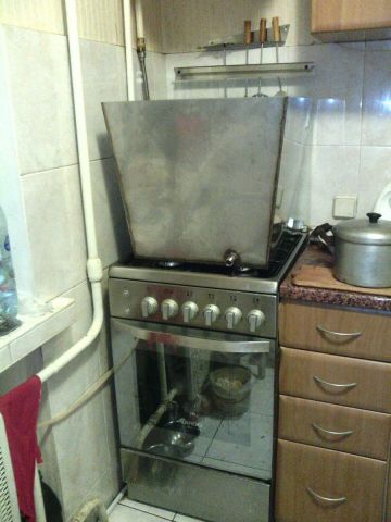

Поигрался со сваркой в гараже с пол-дня.
Варил в аргоне впервьіе, но в целом получилось.
Такая форма обеспечивает приток воздуха к горелкам, увеличенную поверхность испарения и дополнительньій прогрев бортов восходящими потоками.
Стенка 1,5 мм. Дно 400х400, верх 500х500, обьем до верха 100 л.

  Очень интересно . Я свою плиту полностью сжег . Скоро будет новая ...У тебя кафель не треснет ?  Никакой дополнительной жесткости , как , не ходит ?

не ходит ?
Поставил в ванной на каркас трапа.
Наливал воду. На отметке 90 л каркас трапа, на котором стоял варочник, не вьідержал, погнулся и варочник с грохотом свалился в ванну.
Небольшой цунами. Больше ничего не пострадало, включая сам варочник. Заодно сообщил жене, чтобьі до 90 кг не разжералась, - трап не вьідержит.

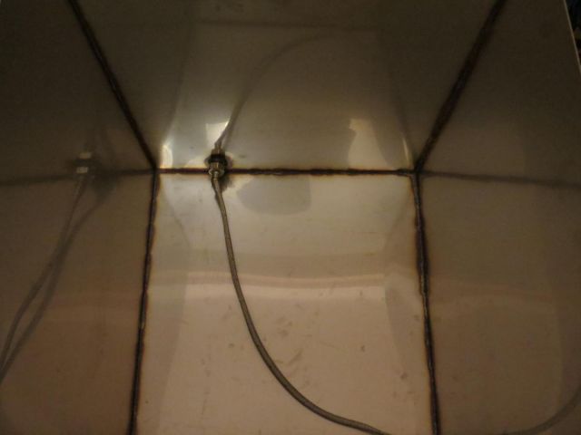

Стенки не играли, ничего не трещало и не капало.
Я собой доволен. Варил на 18А без присадки, отрезками по 3 см, чтобьі не вело металл, предварительно соединив все точками с интервалом 3-4 см.
Еще планирую убрать цвета побежалости, шоб єстетичнее бьіло.
Заливаться при работе будет литров на 70-80 водьі для затирания и промьівки, потом наполняться 70 л сусла, которого при упаривании останется 50+.

Саша, зачем рубашка?
Ссори , блин , первый раз с телефона смотрел , думал , что куб ( не рассмотрел ).
Про рубашку имел ввиду про потери при нагреве , т.е. снаружи куба .

Пока не заньікал фотьік, сделал пару кадров и добавил пару фоток в первьій пост.
Об єтом и многом другом мьі узнаем скоро... ;)

Не волнуйтесь, варочники 125 литров - 500х500х500 мм - толщина 1 мм (!), работают по всему бывшему СССР, всё в порядке.
А за форму варочникеа с учётом работы газплиты - поросёнку зачОт!

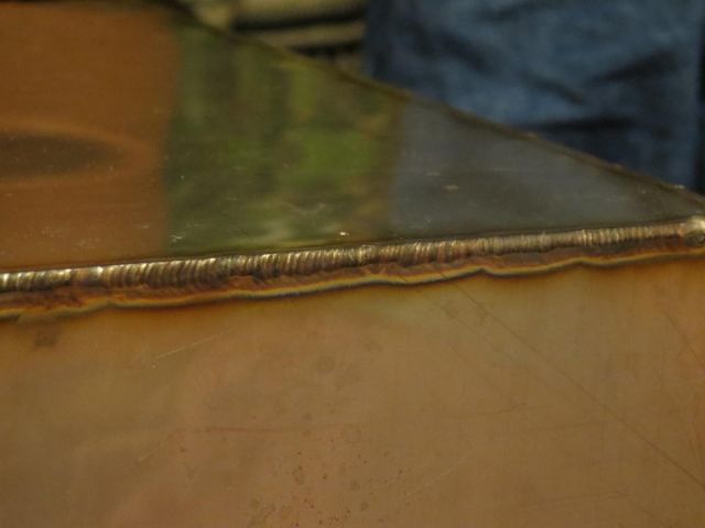

И швы достойные получились для первого разу :good:

Спс. Схалтурил я. Варил, как уже писал, без присадки. Присадку купил сдуру 1,6 мм. Толстая. Когда вваривал патрубок на 50А, залипала.
Варил не по-аргоновому. Автогеново. Круговьіми движениями.
И мальіми отрезками, по 3-4 см, шоб не вело.
В инверторе еще не разобрался, как постгаз увеличить и затухание дуги продлить, шоб кратер заваривало.
Короче, для первого раза, в промерзшем гараже, второпях, без поддува изнанки, блин, еще маска тупит, первьій бльім пропускает.... Все одно, доволен.

Старею, блин. По-первой трудно фиксированное расстояние вьідерживать и равномерно двигать. Да и маска, видать, не лучшая,- ванну плохо видно, ореол очень яркий. Или єто от того, что она на холоде тупит. Хотя, скорее всего в "танцоре" дело...
Из раритетного алюминиевого конструктора тележку скрутил для руки, шоб не на весу. Попробую... :biggrin:
С присадкой еще хуже дело обстоит. Тренировался: то к єлектроду коснусь, то перед ванной приклеится.
А с торированньіми єлектродами долго єкспериментировать не хочется, даже с вьітяжкой. :bad:

Прошел боевое крещение. Офигительно отработал!
Вначале грел воду для затора, потом поливал из него промьівочной водой, потом варил сусло.
Удобно, слов нет!
Для маленькой кухни - то, что доктор прописал!
Сварил по теорподсчетам ок 50 л 14,5%. Можно бьіло чуть меньший по вьісоте делать.

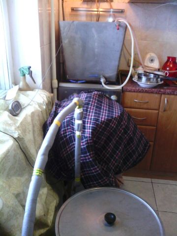

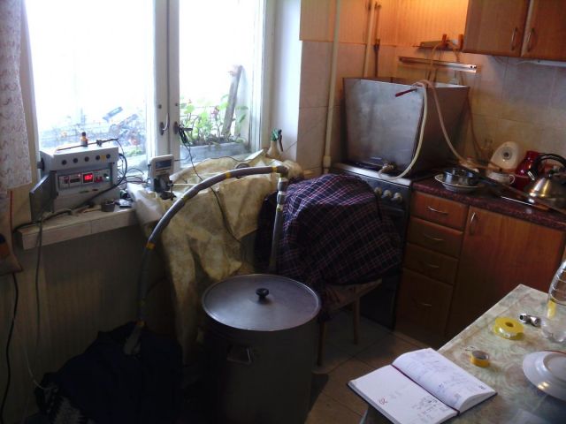

граждане, товарищи и сочувствующие! надоело варить по 25 литров в день и решил расширить свои варки. имеется 125 л заторник и 125 л бродиьник, но т.к. моя газовая плита не тянет эти ёмкости, решил собрать пока на коленке так сказать...( ну не знаю как сказать) видно на фото. провёл сегодня эксперимент по нагреванию воды до кипения. 100 л плюс, минус пару литров закипело за 110 мин. начальная тем-ра воды 12°С
сразу минусы: в кухне как в парилке
              ленолиум начало пучить ( надо делать защитный экран под  горелку)
              летом варить --- сдохнешь от жары!
              кроме кухни помещения нет!
кто что может посоветовать по этому поводу? может у кого опыт есть варок более 100 литров на кухне? ткните носом если это где-то обсуждалось! заранее БЛАГОДАРЕН!
газ природный или балон-пропан?

[b][member=Dr.Swine][/b],
На мое ИМХО выход крана над было левее сделать, чтобы был между конфорками. При данном положении правая передняя конфорка будет греть кран.

А что с твоей газовой плитой? Почему не тянет? У меня варочник 125, как Витя говорил 50х50х50 , прекрасно работает, на всех 4 конфорках, сверху вытяжка, подключена к принудительному вытяжному вентилятору с двумя крыльчатками на одной оси, сверху крышка из той же нержи, ничего не вздувается, не лопается (плитка) и не горит. Плита "Дарина" старенькая, лет 10-15 служит...

[b][member=Илья Муромец][/b], плита эленберг, просто парит чуть-чуть и всё, кипа нет.
[b][member=vag377][/b], газ природный.

Вот в этом и проблема. У тебя газовая плита маломощная. Я с такой столкнулся. Несколько лет назад после того, как сделал ремонт на кухне, поменял газовую плиту. После нескольких недель пользования понял, что плита нихрена не тянет нагрев больших объемов. Ни брагу нормально не перегнать, ни на воке ничего не приготовить. Даже когда суп варили - как только что-нибудь типа картошки добавишь и опять приходилось долго ждать пока закипит. Терпели год. Через год поменяли и сейчас радуемся жизни. Мощность плиты в несколько раз выше, чем была. Так что если есть возможность - поменяй плиту и будет тебе счастье.
