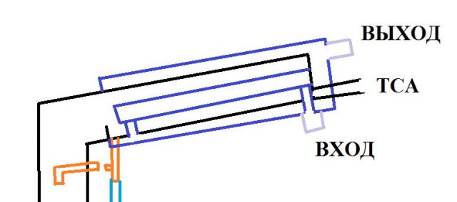

Master_1 Опубликовано 15 января, 2017 Опубликовано 15 января, 2017 [b][member=kazimirov][/b],если там всё так как у тебя на схеме, то не так всё и страшно ,а сколько он можетмошей погасить?Заинтересовала контрукция ,ни разу не видел. 1 1
Mihalich Опубликовано 15 января, 2017 Опубликовано 15 января, 2017 Вертикальный, но при этом короткий. "Плоский" дефлегматор как у Zapal'а? "Дискообразный" со спиралью внутри. А можно и не диск, а прямоугольник с "прямоугольной" спиралью. Помогу с оборудованием для наших дел Гонщик формулы С2Н5ОН
kazimirov Опубликовано 15 января, 2017 Опубликовано 15 января, 2017 а сколько он может мощей погасить? У меня номинал - 1 кВт. У Григория - 3 кВт. У них (КБ Изобретатель) есть вплоть до 20.
Master_1 Опубликовано 15 января, 2017 Опубликовано 15 января, 2017 [b][member=kazimirov][/b],а как трубку посчитать, какая там ? Киловата маловато ,а 2 в самый раз.[b][member=Mihalich][/b], "Плоский" дефлегматор как у Zapal'а? "Дискообразный" со спиралью внутри. А можно и не диск, а прямоугольник с "прямоугольной" спиралью. рум как то по приятней для глаза.
