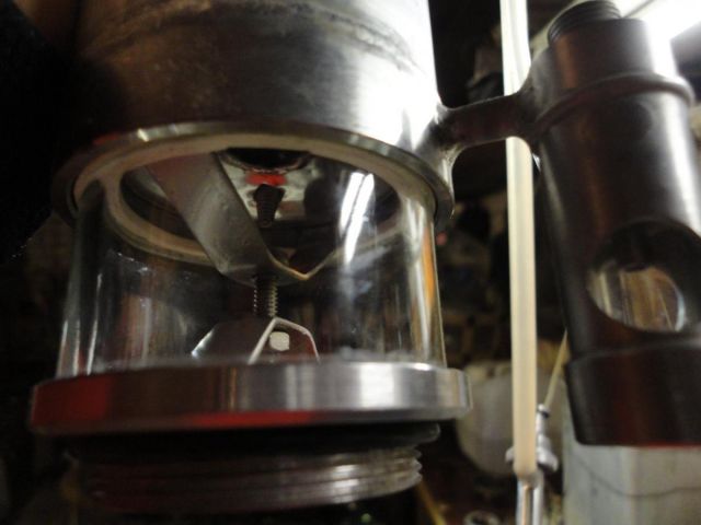

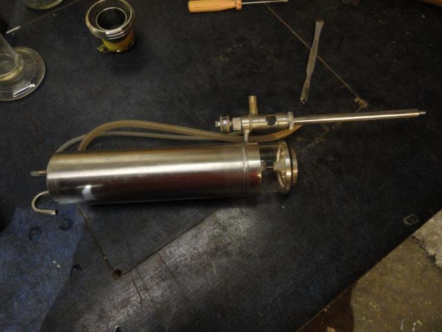

3. У моего (старая модель) полная высота - 16 см. Например высота дефлегматора ХД-3 - 15 см. Разница колоссальная ))) Кстати датчик температуры не выступает за габариты. Самая высокая точка - изгиб патрубка слива воды, датчик ниже (разумеется если мы имеем в виду нормальный выносной датчик, а не термометр со щупом).

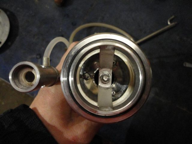

[b][member=alexeyT][/b], Сейчас посмотрел, там все с этим нормально. Флегма выходит из трубочек впаянных в юбку-разделителе. То есть сужения в зоне пар-флегма нет. Сужение выше.
Кстати все мои вопросы вызваны тем, что собираюсь починить/модернизировать это дефлегматор. Хотя бы вставить новый нержавеющий димрот и заменить задолбавшую меня резьбу М45х1,5 на молочку ДН 40.
Но деф полностью паянный, очень хлипкий. Боюсь не получится его починить... Тогда даже не знаю какую конструкцию дефлегматора придется брать...

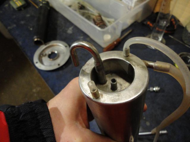

 [member=ВОблин], Почти такой. Только еще более старый. Корпус из фольги. Но начинка похоже одинаковая. Он вообще ремонтопригоден? (корпус заменять естественно). Можно туда намотать новый димрот и приварить молочку? Димрот похожий есть вот тут http://rectify.ru/. Он туда подойдет или по-любому новый мотать? Что посоветуешь?
Настаиваю на своем!
По-моему, в этот деф лучше не лезть. Очень деликатная штука.

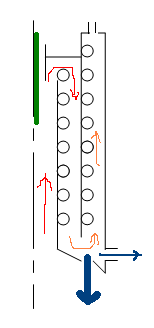

Там два слоя витков разделены стенкой. Не восстановишь так, как было.
Кроме того, хорошее положительное качество: он не делает переохлаждения флегмы.
Я выкладывал его схему на ХД. Перепечатаю всё сообщение сюда:
Нацарапал, как смог. Дефлегматор в разрезе. Штихпунктирная линия - осевая. Соответственно, влево - зеркальное отражение, кроме синих стрелок.
Зелёным обозначен термометр.
Красные стрелки - направление движения пара.
Синие стрелки - выход конденсата. Жирная вниз - слив флегмы. Тонкая вправо - продукт к игольчатому крану.
Кружочки - трубки конденсатора. Холодная вода подаётся сверху во внешнюю спираль, движется по вниз, затем поднимается по внутренной спирали, навстречу движению пара. Трубки входа и выхода воды не рисовал, чтобы не загромождать. Витки спиралей нарисованы прижатыми к перегородкам - это уж так нарисовалось. (Хотя в Изобретателе говорят, что так сделать выгоднее)
Пар поднимается по центральному каналу, "омывает" термометр, опускается вдоль внутренней спирали охладителя, поднимается вдоль внешней. При этом не получится переохлаждения флегмы. Пар сконденсируется весь на какой-то высоте и стекает вниз по наружной поверхности трубок, которые, чем ниже, тем горячее.

Обрати внимание на верхнюю часть дефа... это углубление сделано не случайно...
Я думаю, что это не специально, просто для технологичности изготовления. А пары заканчивают конденсацию на любом уровне высоты дефлегматора, в зависимости от скорости подачи охлаждающей воды. "Изобретатели" рекомендуют установить такую скорость, чтобы верхние два сантиметра корпуса оставались холодными. Дашь поток больше - холод распротранится ниже, поток меньше - пойдёт пар из ТСА.

Я помню твою схему, и еще тогда она у меня вызывала сильные сомнения. Ты ее с натуры рисовал? Или по памяти? В смысле видел разобранный дефлегматор?
Огород с перегородками очень сомнителен, как по возможности исполнения (как они это спаяли?), так и по самой необходимости перегородок. Если бы они были, то при захлебе вся эта конструкция булькала и пыхтела бы. А он захлебывается тихо-тихо...
На самом деле я сейчас как слепой, который спорит о форме слона. На днях распаяют мне мой дефлегматор, тогда сфотографирую и будем предметно обсуждать его конструкцию.
В любом случае, даже если все как на схеме, то если выкинуть перегородки и воткнуть обычный вертикальный димрот, то не вижу никаких ухудшений конструкции.

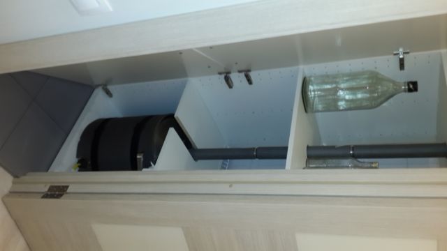

1. Удобный игольчатый узел отбора, так как ректифицирую я без электроники. Все вручную. А значит нужен диоптр и в дефе и в узле отбора.

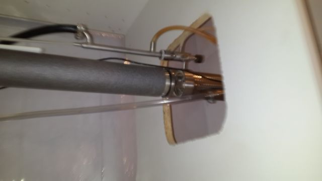

2. Вертикальный, но при этом короткий. Только что ремонт в квартире закончил - встроил колонну в ванну в шкаф (см. картинки). Клюшка туда никак не влезет.
Под мои требования подходит только изобретательский. Он на самом деле очень хороший. Да и привык я к нему...
Изменено пользователем Григорий

Я помню твою схему. Ты ее с натуры рисовал? Или по памяти? В смысле видел разобранный дефлегматор?
Схему мне завещал Владимир Ильич :)
В смысле, Смирнов сам нарисовал её карандашом и пояснил, что к чему.
Изобретатели заявляют, что самое сложное в их изделиях -  технология изготовления. Именно она является секретом фирмы. А из конструкции они секрета не делают. Нарисуют что хошь кому хошь.
...если выкинуть перегородки и воткнуть обычный вертикальный димрот, то не вижу никаких ухудшений конструкции.
Приблизительно припоминаю, что какой-то дополнительный выигрыш обеспечивается тем, что сперва пар идёт в одном направлении со стекающей по охладителю флегмой, а после поворота трубок вверх флегма стекает навстречу поднимающемуся пару. При этом происходит небольшое, но дополнительное переиспарение самых летучих фракций.
