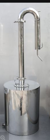

asd-www Опубликовано 5 декабря, 2016 Опубликовано 5 декабря, 2016 Всем привет. Занимаюсь самогоноварением уже не первый год. Начинал с простого лабораторного стеклянного дистиллятора, выходил вполне приличный самогон после 2 перегонок. Немного вырос, и досталась мне небольшая колона высотой 50 см, диаметром 20 мм. Просто труба. сверху холодильник и узел отбора, набил ее мочалками, и перегонял СС на ней, выходило порядка 95гр, но уж очень медлено. 200-300 мл в час, и конструкция не совсем удачная. Пытался отбирать головы и хвосты на ней. В итоге все равно выходит самогон с запахом и вкусом исходного сырья. Сейчас задумался в покупке что то посерьезнее, выбирал долго. Бюджет ограничен. Смотрел и на ХД4 2500, и на ректифай, и остановился на бражной колонне, на заказ от одного нашего форумчанена. Предложил вот такой вариант (на фото в приложении) за 6500 руб. Думаю куплю к нему царгу в китае на 50 см и набью ее СПН. Скажите, можно на ней получить вполне пригодный спирт. без запаха и вкуса исходного сырья? Или предложите свой вариант в пределах 6500 руб.
baks161 Опубликовано 5 декабря, 2016 Опубликовано 5 декабря, 2016 спирт не получишь, а дист норм выйдет только еще дэф доп между дистом и царгой не помешает для укрепления при втором перегоне у него же и закажи царгу набитую, нах Китай, наш през сказал настраиваться на импортозамещение
asd-www Опубликовано 5 декабря, 2016 Автор Опубликовано 5 декабря, 2016 спирт не получишь, а дист норм выйдет только еще дэф доп между дистом и царгой не помешает для укрепления при втором перегоне у него же и закажи царгу набитую, нах Китай, наш през сказал настраиваться на импортозамещение дэф стоит, вварен в царгу, штуцер подачи воды один видно на фото, перед клампом.
baks161 Опубликовано 5 декабря, 2016 Опубликовано 5 декабря, 2016 я думал это под термометр тогда только царгу для спн на второй. так это цена в сборе? тогда вроде норм

asd-www Опубликовано 5 декабря, 2016 Автор Опубликовано 5 декабря, 2016 [member=asd-www],тогда тебе колона нужна а на данном аппарате и плюс царга 50 см я что получу в итоге ? дист со вкусом исходного сырья ?
baks161 Опубликовано 5 декабря, 2016 Опубликовано 5 декабря, 2016 у него есть норм деф с возвратом, колонна не менее помоему 1.5м тебе нужна желательно с 51 трубы, ну и желательно электронику примитивную, выше тебе Михалыч писал, по спирту не ко мне ,у меня почти такой-же и принцип работы такойже выходит норм дист да спирт не получится это точно
asd-www Опубликовано 5 декабря, 2016 Автор Опубликовано 5 декабря, 2016 у него есть норм деф с возвратом, колонна не менее помоему 1.5м тебе нужна желательно с 51 трубы, ну и желательно электронику примитивную, выше тебе Михалыч писал, по спирту не ко мне ,у меня почти такой-же и принцип работы такойже выходит норм дист да спирт не получится это точно тогда куплю бражную колону что в первом посте и царгу, набью ее медно насадкой и посмотрим что выйдет. Если что можно еще одну царгу купить, будет 1.5 м
