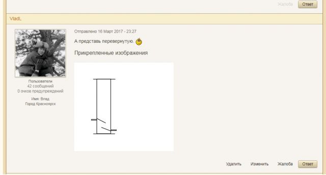

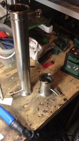

Miguel Опубликовано 10 июля, 2017 Опубликовано 10 июля, 2017 Валер спасибо большое за подарок, еще и из рук мастера! [member=Никола89], переворачиваешь к верх ногами - будет УНО, одну трубку глушишь. В обычном состоянии получается ЦП.
Prosto Pavel Опубликовано 11 июля, 2017 Опубликовано 11 июля, 2017 Вот Узел Мигеля- Хорошая универсальная железка, хочешь -цп, хочешь- уно, а хочешь отвобливатель... Пс . Кламп 2". Классный УМ (узел Мигеля) получился, сколько такой будет стоить для широких масс населения? Пс. Во вторую трубку можно термометр притиснуть.
VladL Опубликовано 11 июля, 2017 Опубликовано 11 июля, 2017 Валер, а мне подаришь? В одной приватной беседе... Железка давно обрела хозяина.
Petrovich69 Опубликовано 11 июля, 2017 Опубликовано 11 июля, 2017 Я с полгода назад тоже репу чесал по поводу такого узла. Решил таки не объединять с ЦП, а сделать отдельным узлом. Затрат на один кламп с фланцами больше, но зато в качестве упо внизу можно с любой царгой ставить. У меня в цп мочалки, а в царгу с УПО нужно насадку медную.

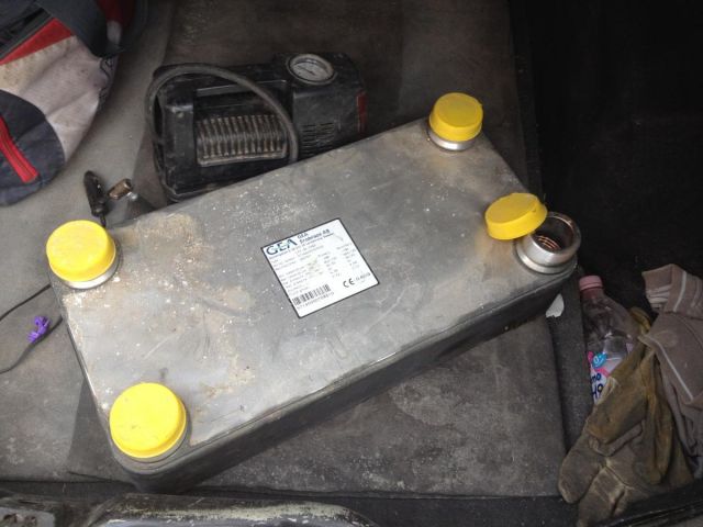

ВОблин Опубликовано 1 августа, 2017 Автор Опубликовано 1 августа, 2017 Пивовары, кому пластинчатый холодильник нужен абсолютно новый? Отдам за половину стоимости...
ВОблин Опубликовано 2 августа, 2017 Автор Опубликовано 2 августа, 2017 у этого монстра 30 пластин, резьба - 2", цена в магазине примерно 160 тысяч рублей..... я бы его на холод поставил, но и для охлаждения пива вполне подходит...

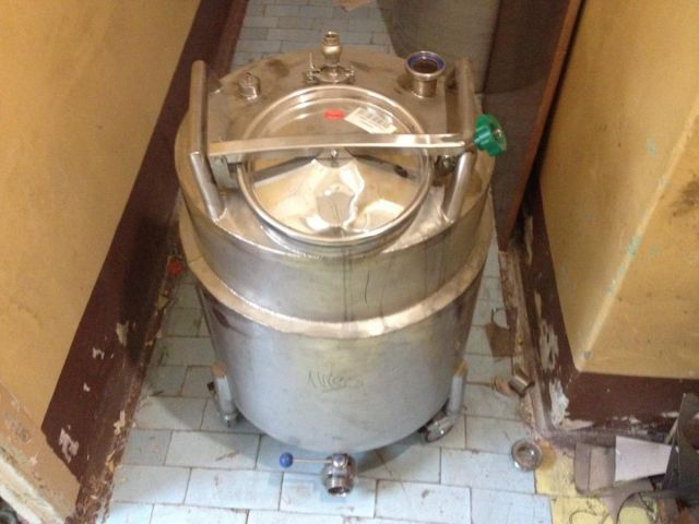

ВОблин Опубликовано 3 августа, 2017 Автор Опубликовано 3 августа, 2017 Доделываю пвк с возможностью сброса давления в колбу. Надо кому? 1
APlex Опубликовано 8 августа, 2017 Опубликовано 8 августа, 2017 (изменено) Добрый вечер! А возможно сделать ПВК 80-90 литров по типу Элит от Дом Перегон или Пепелаца? Планирую под варку пива... Изменено 8 августа, 2017 пользователем APlex
macron Опубликовано 8 августа, 2017 Опубликовано 8 августа, 2017 Доделываю пвк с возможностью сброса давления в колбу. Надо кому? В чем плюсы данного способа? Цена вопроса?

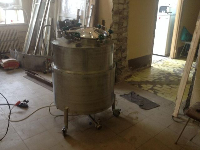

ВОблин Опубликовано 8 августа, 2017 Автор Опубликовано 8 августа, 2017 (изменено) Други, у меня пивоваренный сезон. мастерская занята обслуживанием трех пивоварен. времени на новые проекты очень мало. в наличии есть пвк 50 литров из кег, пвк 180 литров как у Технаря(для себя делал, он пока в резерве за Тольятинцем) и возможно скоро доделаю пвк 350 литров... 50 литров "под ключ" - 33 000р В чем плюсы данного способа? Цена вопроса? этот способ позволяет работать без давления в рубашке , плюс дополнительное перемешивание барботажем. Изменено 8 августа, 2017 пользователем ВОблин 2

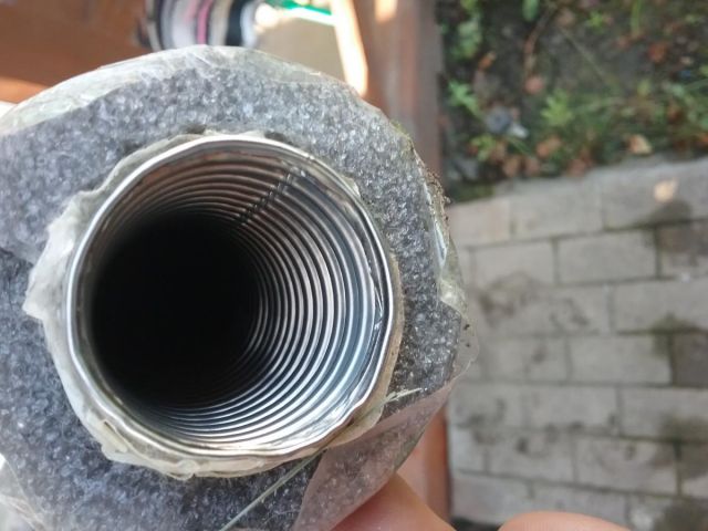

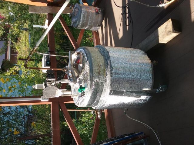

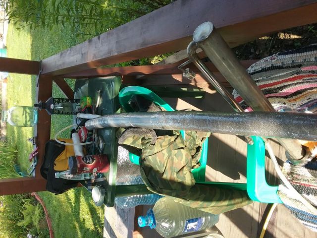

texnar Опубликовано 21 августа, 2017 Опубликовано 21 августа, 2017 Cделал первый перегон на ПВК. После консультаций по телефону все понял быстро. хотя раньше с пвк не работал/ Сделал слив в дренажную канаву. далее я в канаву сливаю воду с ректификации .так что все уходит/ Выложу фото пвк и трубы под слив. Труба-нежогофра ф42, утепленная тех тканью в 3 слоя и трубным утеплителем. ПВК утеплен специальным утеплителем и сверху пенофол 10мм . 5
ANI271 Опубликовано 22 августа, 2017 Опубликовано 22 августа, 2017 (изменено) [member=texnar], С почином! Классный ПепелацоБлин и получился :) Сколько кВт на разгоне и во время отбора? Изменено 22 августа, 2017 пользователем ANI271
texnar Опубликовано 22 августа, 2017 Опубликовано 22 августа, 2017 [member=ANI271], 4 квт грязными, в реале 3400-3600 вт ,4часа грел ,6 отбор .В кубе 100л воды и 25 кг солода .
Аквалюб Опубликовано 22 августа, 2017 Опубликовано 22 августа, 2017 Вот хочу дать рекламацию !!! Не, кубик и объем как раз по моей карте работы, ну тютелька в тютельку... Но противу зрит супружница, не позволяет нарушить свежий ремонт и демонтацию узкой двери и махонького кусочка стенки. Мля, не проходит кубик в проём. Потому- мастер гонит лажу, не прислушивается к запросам потребителей и не производит гутаперчивых кубов ! 1 Если хочешь быть счастливым - будь им ! (Козьма Прутков )
ВОблин Опубликовано 22 августа, 2017 Автор Опубликовано 22 августа, 2017 голова как дом советов! ты не представляешь сколько у меня сейчас работы в очереди, 400кв метров завалены металлом. ЖОПА! Блин, Валер я просто забыл сделать замер, завтра точно сдедаю. если напомнишь...
ВОблин Опубликовано 23 августа, 2017 Автор Опубликовано 23 августа, 2017 Валера, диаметр пвк 180 литров 670мм. Если не напомнил, значит тебе не сильно и надо?!
Аквалюб Опубликовано 23 августа, 2017 Опубликовано 23 августа, 2017 [member=ВОблин],Приеду в город через недельку и буду думать, как 7см.убавить. Гляну мож хватит места если дверную коробку снять.Помню, что полотно на 600мм, да + коробка... Может и хватит места. Если хочешь быть счастливым - будь им ! (Козьма Прутков )
geocem Опубликовано 23 августа, 2017 Опубликовано 23 августа, 2017 Увеличивай проём чтобы можно было выкатывать на мойку. У тебя же в винокуренке канализации то нету? А шлангом до туалета тащить - замучаешься его от дробины/шелухи прочищать. Я наладился свой выкатывать через прихожую - веранду на крылечко в огород. Кран сливной прямо на ступени херачит. Шланга не нужно.
