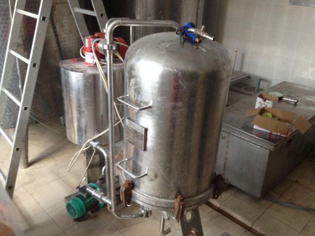

ВОблин Опубликовано 28 апреля, 2017 Автор Опубликовано 28 апреля, 2017 Все как положенно варочник, фильтрчан, вирпул и тд... Порядок на 1200л

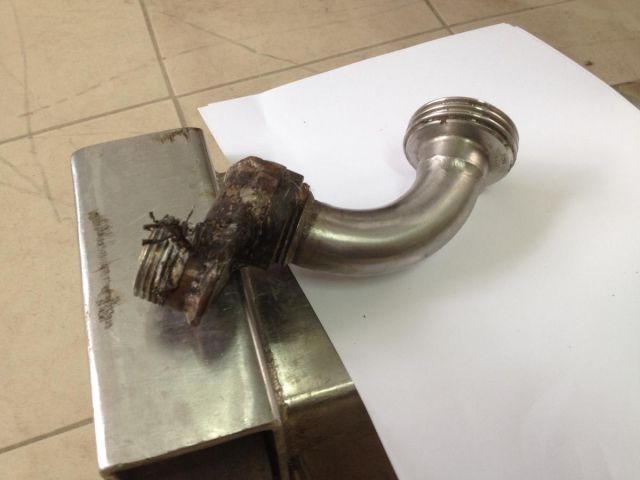

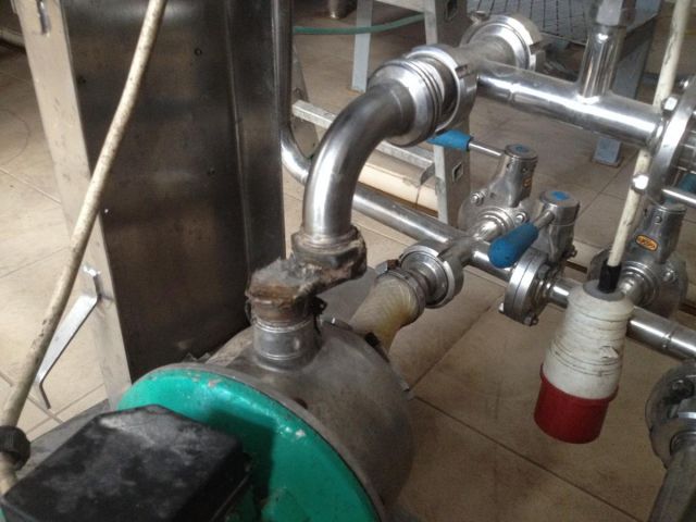

ВОблин Опубликовано 30 апреля, 2017 Автор Опубликовано 30 апреля, 2017 Привезли на ремонт наикрутейший кизельгур, поразил уровень инженерной мысли у народа. Пивовары иной раз удивляют!
ВОблин Опубликовано 4 мая, 2017 Автор Опубликовано 4 мая, 2017 (изменено) Настраевает валтек на 1.5 ваr, но реально сработать может и при 1.3 и при 1.8 , вообщем условная точность. Изменено 4 мая, 2017 пользователем ВОблин
БайбаК Опубликовано 4 мая, 2017 Опубликовано 4 мая, 2017 Привезли на ремонт наикрутейший кизельгур а заторник на 200 л общего?Валер надо...
ВОблин Опубликовано 4 мая, 2017 Автор Опубликовано 4 мая, 2017 (изменено) Варочник 1300, фильтрчан-1200, вирпул- 1500 все примерно , всклинь не наливал Изменено 4 мая, 2017 пользователем ВОблин

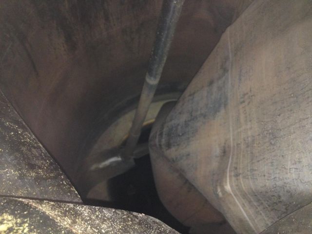

ВОблин Опубликовано 11 мая, 2017 Автор Опубликовано 11 мая, 2017 Начал переделку схлопнувшегося варочника. Теперь все пвк буду оборудовать "защитой от дурака" , дополнительным механическим подрывником типа мембраны .
Jollier Опубликовано 11 мая, 2017 Опубликовано 11 мая, 2017 Начал переделку схлопнувшегося варочника. Теперь все пвк буду оборудовать "защитой от дурака" , дополнительным механическим подрывником типа мембраны . Валер, метал 1.5 был? О, и мне такой защита нннадо! Вдруг чего забуду по трезвяку))

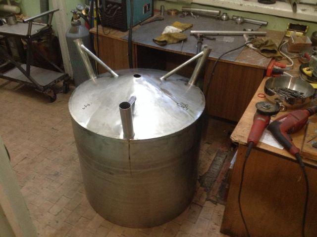

alexkostroma Опубликовано 11 мая, 2017 Опубликовано 11 мая, 2017 Как делают такое дно, как в предыдущем сообщении? Кубы по индивидуальным заказам; Царги нерж. полтора и два дюйма.
ВОблин Опубликовано 11 мая, 2017 Автор Опубликовано 11 мая, 2017 [member=alexkostroma], чуть познее набью, ща занят сильно
alexkostroma Опубликовано 11 мая, 2017 Опубликовано 11 мая, 2017 Ок, заранее благодарю. Кубы по индивидуальным заказам; Царги нерж. полтора и два дюйма.
ванечка Опубликовано 11 мая, 2017 Опубликовано 11 мая, 2017 Как делают такое дно https://www.google.ru/search?q=%D1%80%D0%B0%D0%B7%D0%B2%D0%B5%D1%80%D1%82%D0%BA%D0%B0+%D0%BA%D0%BE%D0%BD%D1%83%D1%81%D0%B0&newwindow=1&source=lnms&tbm=isch&sa=X&ved=0ahUKEwiaxonhvufTAhVPLlAKHcaxA8EQ_AUICigB&biw=1920&bih=946

артик Опубликовано 12 мая, 2017 Опубликовано 12 мая, 2017 схлопнувшегося варочника так это был схлопнувшийся или распёртый? изначально ты писал вроде что пивовар забыл выключить нагрев.
ВОблин Опубликовано 12 мая, 2017 Автор Опубликовано 12 мая, 2017 (изменено) [member=артик], это зависит от того откуда будешь смотреть :sarcastic: на фото ведь очевидно что произошло... изначально этот варочник был выполнен под масло(не знаю кто его делал, но надо быть дураком в пивоварню ставить маслянные варочники), стенка колбы без усилений 1.5, рубашка по всей площади. кто знает что такое масло в варочниках , поймет почему пивовары захотели переделать его под воду. переделал и проинструктировал о пограничном состоянии жесткости стенок колбы, и дал жесткие установки работы. варочник работал полгода, но пришел новый помощник пивовара и, видать, не проникся, в итоге группа безопасности ничего сделать не смогла, как и было предсказано. Результат - пивоварня попала на 2сотни, плюс время простоя.(это вопрос об экономии в нетех местах) мембрану сделаю из штуцера 1" , гайки с отверстием(форнитура металлопласта) и куска силиконового коврика между ними. все это придеться подбирать под рабочее давление опытным путем. [member=alexkostroma], вырезаем https://www.google.ru/url?sa=i&rct=j&q=&esrc=s&source=images&cd=&cad=rja&uact=8&ved=0ahUKEwjV9pPZiuvTAhUDkCwKHRYUCrEQjRwIBw&url=http%3A%2F%2Fdelaysam.ru%2Fraznoe%2Fraznoe19.html&psig=AFQjCNFehVbjuOKRKd-qIlryC-6KKqHfGg&ust=1494703520061836 продавливаем немного коленом, привариваем ушки к противоположним крыльям и тянем длинным болтом, затем пробиваем кувалдой для снятия напряжений. как-то так примерно... Изменено 12 мая, 2017 пользователем ВОблин 1

ВОблин Опубликовано 18 июня, 2017 Автор Опубликовано 18 июня, 2017 (изменено) Сегодня переделал товарищу вку50... ну, ничего котелок, понравился мне, можно ковырять. Отличная универсальная вещь получилась. Изменено 18 июня, 2017 пользователем ВОблин
