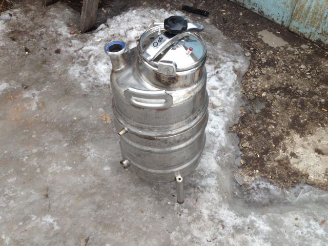

ANI271 Опубликовано 9 марта, 2017 Опубликовано 9 марта, 2017 [member=ВОблин], Классный ПАПЕЛАЦОБЛИН получился! А Паша даже вау не сказал ))) Теперь испытания ему надо будет озвучить. 2
alexeyT Опубликовано 9 марта, 2017 Опубликовано 9 марта, 2017 Железяка на хозяина похожа.... на Пашу большая. основательная....
komakk Опубликовано 9 марта, 2017 Опубликовано 9 марта, 2017 Паша, все, принимай красавца. И по чем такой красавец?
texnar Опубликовано 9 марта, 2017 Опубликовано 9 марта, 2017 А Паша даже вау не сказал ))) Так за меня наставник сказал Железяка на хозяина похожа.... на Пашу Чую ! Самец! Смотрится шик ! Даже не ожидал такой изящности от такого объема ! Заберу буду с ним пить
ВОблин Опубликовано 9 марта, 2017 Автор Опубликовано 9 марта, 2017 Заберу буду с ним пить блин, в яблочко! я сним тоже бывает разговариваю да, плотный мужичок получилси... И по чем такой красавец? пока 75 000 1

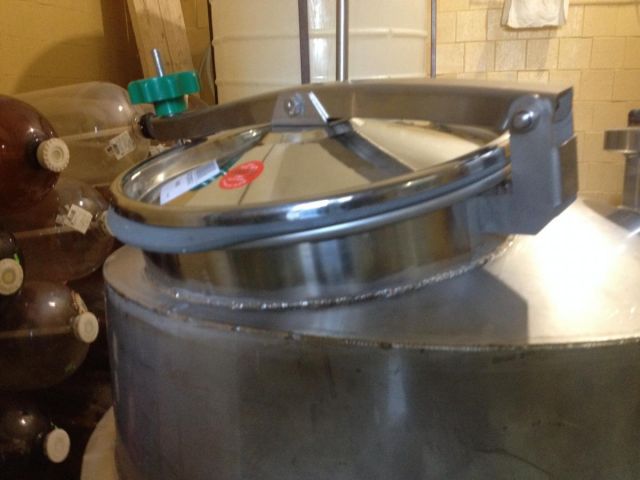

ВОблин Опубликовано 10 марта, 2017 Автор Опубликовано 10 марта, 2017 Крышка эта держит в районе 03 атм. При 04 выдавливает уплотнитель. Жаль видео не грузиться, но кому надо могу на вайбер кинуть. 2
kiliwin Опубликовано 10 марта, 2017 Опубликовано 10 марта, 2017 [b][member=ВОблин][/b], странно - Тот самый писал что при избытки давления начинает равномерно травить без выдавливания но 0,3 это класный результат при заявленный 0,02 - снимаю шляпу по приварке! оборудование самогонщика и пивовара силикон и утеплитель
ВОблин Опубликовано 10 марта, 2017 Автор Опубликовано 10 марта, 2017 (изменено) я давил компрессором, было все быстро, но чотко видно, что от 03 до 04 начинает травить а затем резкий сброс с выдавливанием... для наших целей удержание давления больше чем достаточно. отличная дополнительная защита от разрыва(большой предохранительный клапан). вообщем прекрасная крышка для варочника. Изменено 10 марта, 2017 пользователем ВОблин
