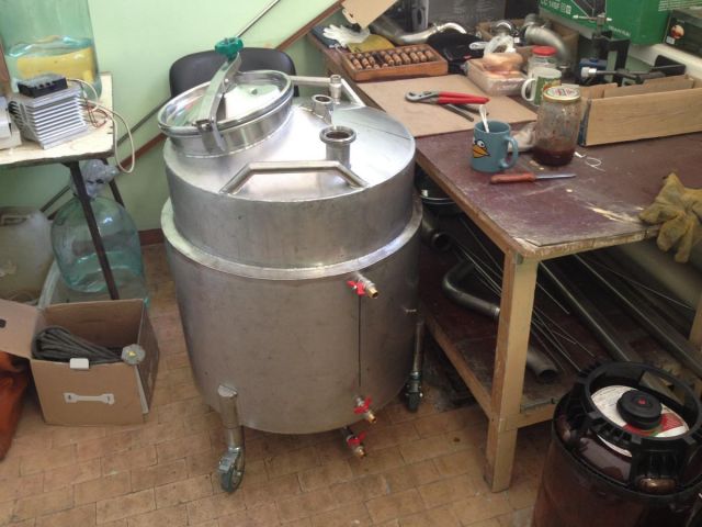

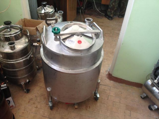

Lexx77761 Опубликовано 5 марта, 2017 Опубликовано 5 марта, 2017 (изменено) Кому красавца? Пвк 50 литров . Выход молочка дн50( можно переходник на чтото другое выполнить) Для тех кто не хочет тратить деньги на рмки и другие регуляторы мощности , установил два тэна на 1и на 2 квт. Теперь для работы с колонной достаточно шим регулятора с термодатчиком. Без фальшдна отдам за 30000₽ Посмотрел фото №2. 3 полдюймовых крана в ряд по вертикали, так понимаю, самый верхний сброс пара, а так же подключение охлаждения, второй это уровень заливаемой жидкости и третий подпитка и полный слив жидкости из рубашки. Возник вопрос, а почему вряд краны стоят, не лучше ли самый верхний кран расположить напротив, что бы жидкость хоть как-то циркулировала, ведь не зря на холодильниках краны располагаю по разную сторону трубы Изменено 5 марта, 2017 пользователем Lexx77761
texnar Опубликовано 5 марта, 2017 Опубликовано 5 марта, 2017 огородом когда заниматься тогда ? Включил автоматику и пошел копать как без "любимого хобби" все остальные 8 месяцев! Как без хобби ? А настойки фильтрация разведение сортировки на водку ! Ну и дегустации 1
ВОблин Опубликовано 5 марта, 2017 Автор Опубликовано 5 марта, 2017 (изменено) [member=Lexx77761], ну, как объяснить!? где только мы эти штуцера не располагали, как только не дырявили бедные кеги, в итоге нашли более или менее удобное для эксплуатации место. к тому же, даже если расположить их идеально , да направить потоки по нужной траектории, я думаю , что выигрыш все-равно будет всего минут в 5.... все там церкулирует прекрасно, это не то, о чем надо беспокоиться. вот, ты уже заметил одно неоспоримое преимущество пвк... :sarcastic: Изменено 5 марта, 2017 пользователем ВОблин
Lexx77761 Опубликовано 5 марта, 2017 Опубликовано 5 марта, 2017 Я заметил что ПВК представленный Вами не использует свою мощь на полую. Думаю что правильнее было бы сброс пара располагать в самое верхней точки рубашки против подающего воду крана, тогда и вода охлаждающая бак более равномерно охлаждала стенки, так часть рубашки вообще не задействована в охлаждении. Даже в месте приварки этого крана можно сделать небольшой бугор, не прямую линию, тогда точно все стенки ПВК будут омываться водой.
ВОблин Опубликовано 5 марта, 2017 Автор Опубликовано 5 марта, 2017 (изменено) [member=Lexx77761], блин, Друг ,ну хватит! начни эксплуатацию ПВК и сам все поймешь. поймешь, что такое напор воды, как идет заполнение рубашки, прощупаешь рубашку ручками, сбросишь пар и тп... :sarcastic: Изменено 5 марта, 2017 пользователем ВОблин
Lexx77761 Опубликовано 5 марта, 2017 Опубликовано 5 марта, 2017 Попробую. Для эксперимента сделаю, но сделаю как я написал.
иванн Опубликовано 6 марта, 2017 Опубликовано 6 марта, 2017 Попробую. Для эксперимента сделаю, но сделаю как я написал. Леш, у тебя пвк будет посреди комнаты стоять чтоб все краны в доступности были?... большенство пользователей его в угол загоняют, поэтому компактность расположения наше все)))
Lexx77761 Опубликовано 6 марта, 2017 Опубликовано 6 марта, 2017 У меня будет в винокурне стоять, приспособил под нее гараж, а вот насчет компактности проблем не вижу, в углу всегда место под кран найдется.
