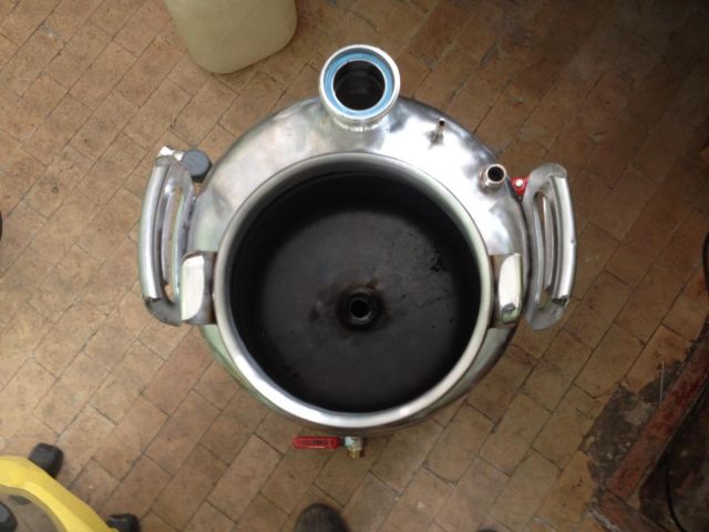

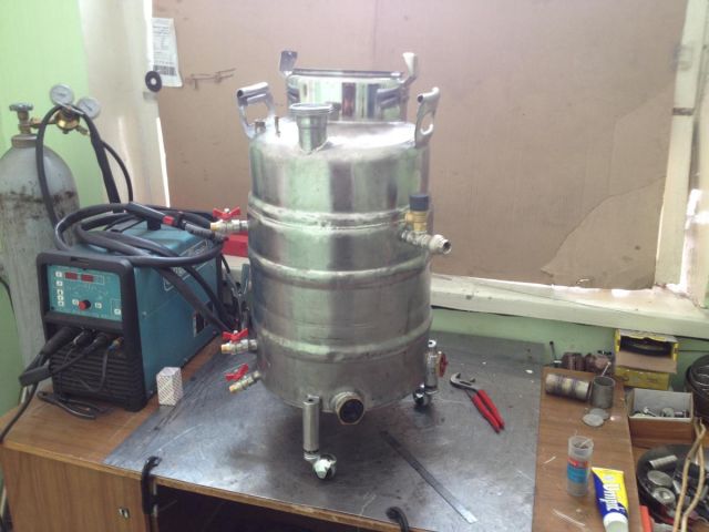

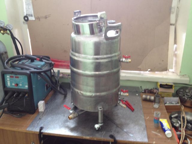

ВОблин Опубликовано 2 марта, 2017 Автор Опубликовано 2 марта, 2017 (изменено) Кому красавца? Пвк 50 литров . Выход молочка дн50( можно переходник на чтото другое выполнить) Для тех кто не хочет тратить деньги на рмки и другие регуляторы мощности , установил два тэна на 1и на 2 квт. Теперь для работы с колонной достаточно шим регулятора с термодатчиком. Без фальшдна отдам за 30000₽ Изменено 2 марта, 2017 пользователем ВОблин 3
