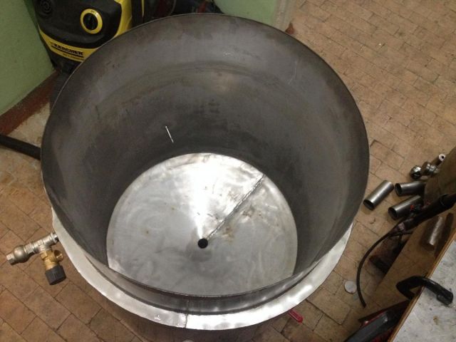

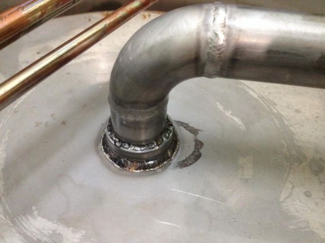

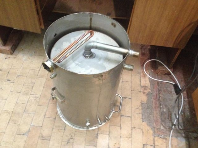

ВОблин Опубликовано 5 февраля, 2017 Автор Опубликовано 5 февраля, 2017 (изменено) вскрываем... все готово. все условия выполнены. поставил слив по центру , переделал муфту под тэн, еще пару мелочей....все должно заработать. Изменено 5 февраля, 2017 пользователем ВОблин
Аквалюб Опубликовано 6 февраля, 2017 Опубликовано 6 февраля, 2017 А что за " шайбу " приварил, для укрепления или с внутренней стороны резьба для фальш дна ? Если хочешь быть счастливым - будь им ! (Козьма Прутков )
ВОблин Опубликовано 6 февраля, 2017 Автор Опубликовано 6 февраля, 2017 ... муфта для фальшдна, чтобы два раза как грица не бегать. с ней пришлось повозиться - трескался шов и все тут... пришлось греть и присадку подбирать, 1.5 часа убил на нее.

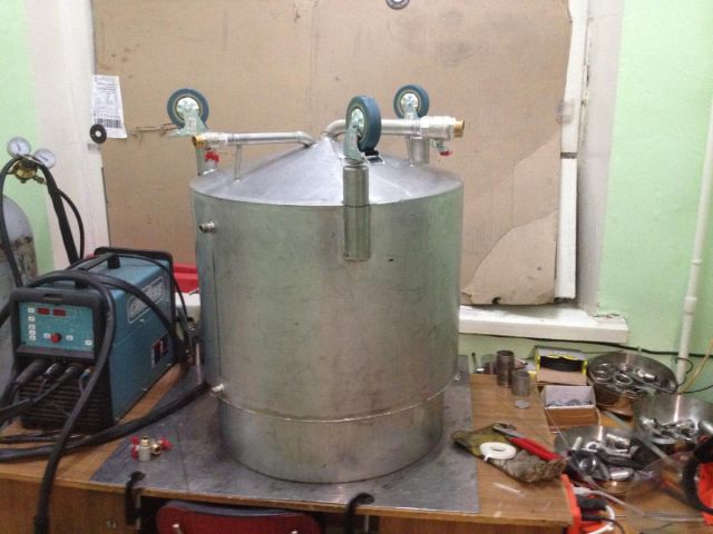

ВОблин Опубликовано 24 февраля, 2017 Автор Опубликовано 24 февраля, 2017 (изменено) Готовность "почти"... Будут все на колесах. Изменено 24 февраля, 2017 пользователем ВОблин
ВОблин Опубликовано 24 февраля, 2017 Автор Опубликовано 24 февраля, 2017 (изменено) болтовня. чем рулит- то этот полный доступ, тем что нужно совершать лишние манипуляции? ничего, начнешь эксплуатировать- поймешь. Паша, у твоего готовность 60% Изменено 24 февраля, 2017 пользователем ВОблин 2

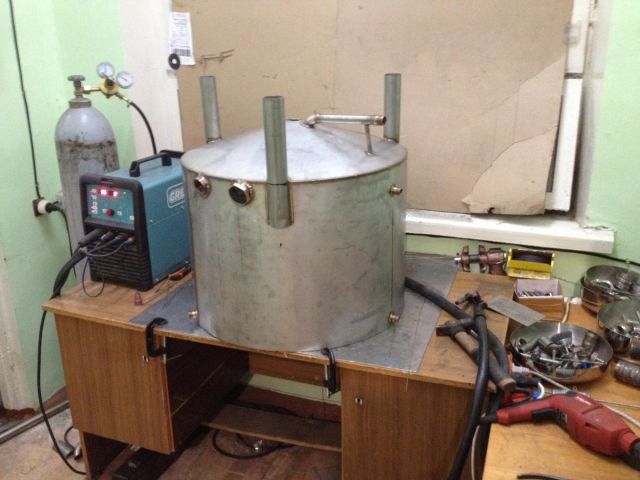

луновар Опубликовано 26 февраля, 2017 Опубликовано 26 февраля, 2017 [b][member=ВОблин][/b], "Бак для Паши", на сколько литров?
луновар Опубликовано 26 февраля, 2017 Опубликовано 26 февраля, 2017 (изменено) [member=ВОблин], ПВК 50 л из кега, с фальшдном, с группой безопасности, с 2-мя выходами на крышке под кламп 2 дюйма, с ТЭНом и блоком управления ТЭНом, сколько будет стоить ? Ещё же не все ПВК зарезервировали? Изменено 26 февраля, 2017 пользователем луновар

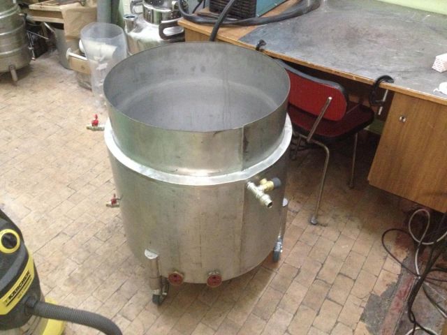

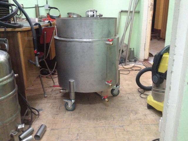

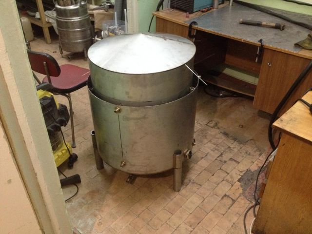

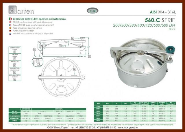

ВОблин Опубликовано 28 февраля, 2017 Автор Опубликовано 28 февраля, 2017 Паша, база готова. изнутри все швы проварены и обработаны вионом. Ждем прихода люка, будет иноксгруп 560 серия трехсотка. Об'ем получиться около 180 литров. Зачетная железяка получается. 5
texnar Опубликовано 28 февраля, 2017 Опубликовано 28 февраля, 2017 [member=ВОблин], Раньше и не думал ,что железки красивыми бывают! Мы теперь с шариком вдвое больше сена запасем для моей буренки)))
СЭМагонщик Опубликовано 1 марта, 2017 Опубликовано 1 марта, 2017 Валер , 560-й такой, правда ценника у них не увидел. P.S. Тоже люками интересуюсь просто. В русском языке есть слово из трех букв обозначающее "нет", но пишется и произноситься по другому.
