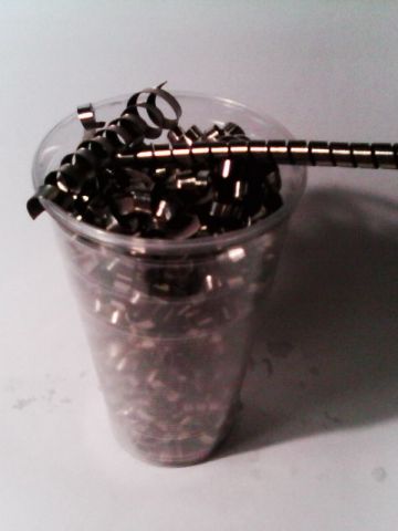

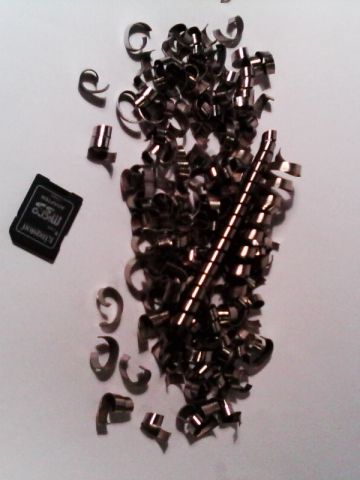

brodnic Опубликовано 27 ноября, 2016 Опубликовано 27 ноября, 2016 Для набивки дополнительной царги своего "2водном", я использую бесплатную насадку - стружку полученную при токарной обработке деталей из нержавейки. Стружка выходящая из под резца со специальным "обламывателем стружки", имеет вид ленты шириной 10-12мм (по ширине резца) свернутой в слегка деформированные кольца и полукольца диаметром около сантиметра, имеющие спиральное искривление. Промытая в горячем растворе соды и прокаленная тепловентилятором эта стружка позволит сэкономить деньги и/или трудозатраты на кручение насадки из проволоки. Детали из нержавейки точат на всех крупных предприятиях имеющих цеха мехобработки. Я не пробовал использовать медную стружку, но в принципе это возможно. Прилагаю фото стружки, которую я использую. 1
Алкобрат Опубликовано 27 ноября, 2016 Опубликовано 27 ноября, 2016 [b][member=brodnic][/b], имхо очень рыхлая насадка, для очень высоких колонн, если речь о спирте для водки. а если для того что бы укрепить самогон до 96 процентов то вполне подойдёт.

ванечка Опубликовано 28 ноября, 2016 Опубликовано 28 ноября, 2016 (изменено) рыхлая слишком из стружки. вернее даже не так.... несуразная не оптимальная совсем даже просто цилиндрическим спиралям проигрывает. в НБК тоже пробовал, там нормально вроде работало, если режим подобрать. Изменено 28 ноября, 2016 пользователем ванечка

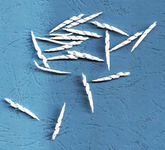

Юрыч Опубликовано 10 июня, 2017 Опубликовано 10 июня, 2017 Предлагал на ХД всем желающим стружку фторопластовую. Одному выслал. Ничего у него не получилось. Кому надо, вышлю. )) СПН МЕДНАЯ 6*6мм
deen Опубликовано 10 июня, 2017 Опубликовано 10 июня, 2017 Есть нюанс из за которого ее хают - смачиваемость у фторопласта никакая. СПН травят, чтоб поверхность увеличить. Я бы конечно не отказался на пробу взять, но пока до колоны не дорос.(((
