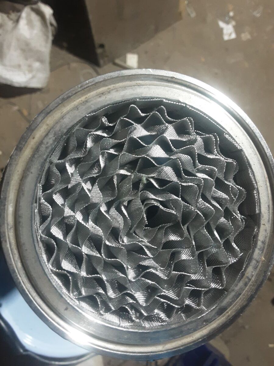

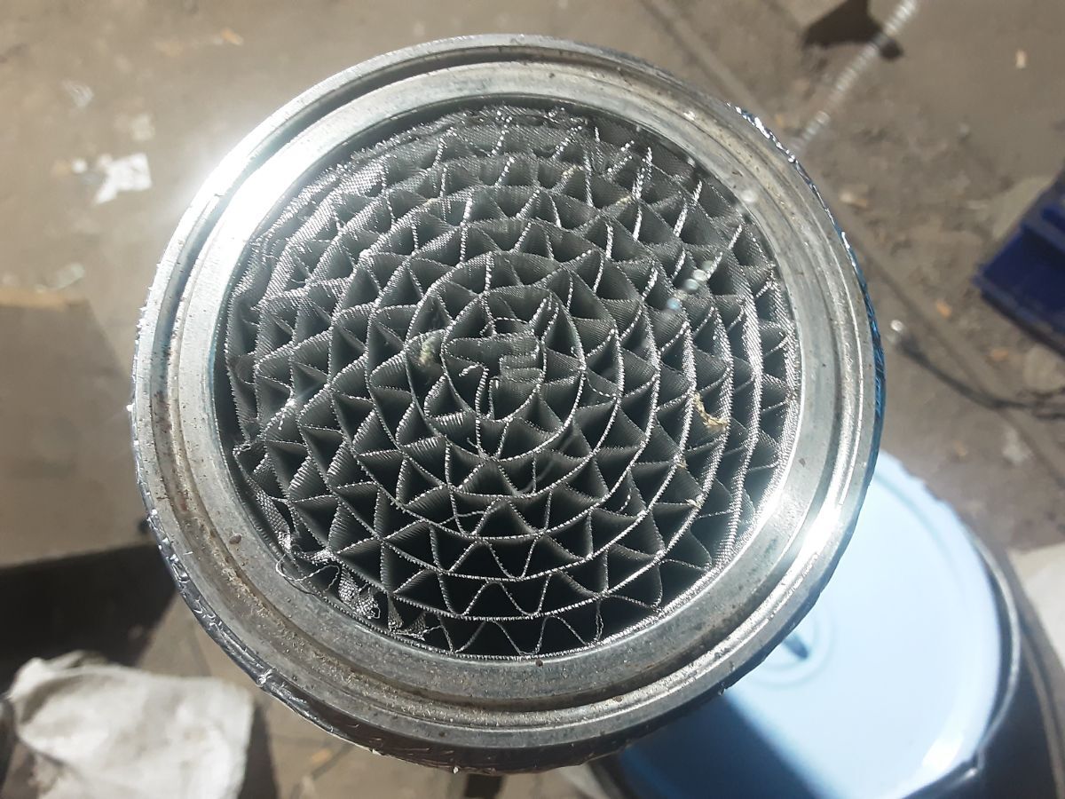

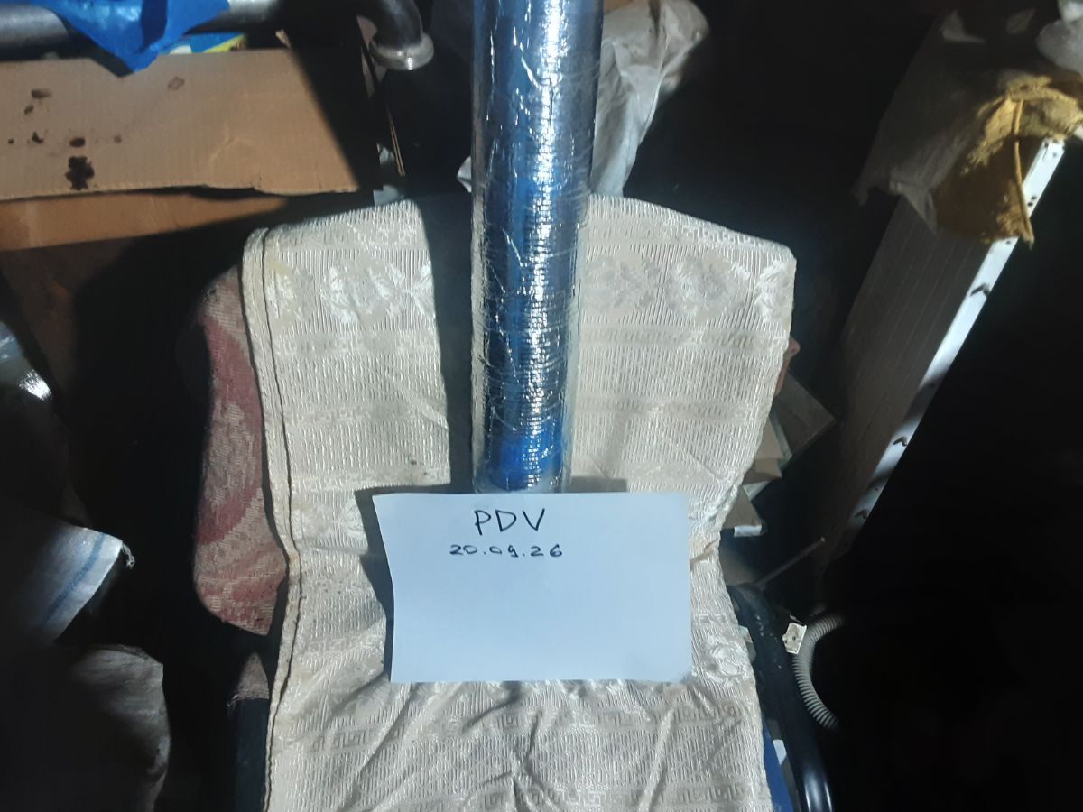

PDV Опубликовано 20 сентября Опубликовано 20 сентября Продам чаргу Сеиваненко,3дюйма ,750мм,5×5 нерж... Причина банальна: хотел получить 93-94% не смогЛа.. утепление- тур, коврик... Не вскрывал,для тех кто понимает,разумный торг присутствует. РАЗУМНЫЙ! Цена 10 000 Вот все говорят: PDV злой! А как же мои другие отрицательные качества.....
PDV Опубликовано 20 сентября Автор Опубликовано 20 сентября Фотки если хотите,добавлю...потом,может быть... Не точно добавлю,просто они в телефоне... Вот все говорят: PDV злой! А как же мои другие отрицательные качества.....

АлПеН Опубликовано 21 сентября Опубликовано 21 сентября @PDV 93 на такой насадке.... ну не знаю.. не знаю... может просто насадку сменить?
PDV Опубликовано 21 сентября Автор Опубликовано 21 сентября Другую сделал На этой ниде 96 не опустилось Вот все говорят: PDV злой! А как же мои другие отрицательные качества.....
АлПеН Опубликовано 21 сентября Опубликовано 21 сентября @PDV с такими крепостями - не проще на сахаре работать?
RSM Опубликовано 21 сентября Опубликовано 21 сентября 3 часа назад, PDV сказал: На этой ниде 96 не опустилось Ещё бы! У тебя ведь где-то примерно 12-15 ТТ выходит. А это и покрепче может быть. А увеличить скорость отбора не пробовал? А отсЫпать см 15 насадки тоже не пробовал?
VVS2177 Опубликовано 21 сентября Опубликовано 21 сентября Да там надо все 30-40 см отсыпать. Вчера дожимал сливовый дистиллят на 50 см-й 1,5"-й царге (2 по 5 см пыжи + 40 см медной спн 5×5). Р=0,9кВт. На выходе и то 95%..
RSM Опубликовано 21 сентября Опубликовано 21 сентября 17 минут назад, VVS2177 сказал: На выходе и то 95%.. Добавь скорость отбора,будет меньше 95.
PDV Опубликовано 22 сентября Автор Опубликовано 22 сентября (изменено) 6 часов назад, RSM сказал: Добавь скорость отбора, Тепература растет... 19 часов назад, RSM сказал: А отсЫпать см 15 насадки тоже не пробовал? Дербанить такую весчь,так сэбе идея.пыжи приварены,кто то пытался высыпать промыть,обратно не смог засыпать,не поместилась...считай испортил,только Селиваненко отправлять Я другую сделал,засыпал резаной трубки 10-12мм,см 30 95% пока. Изменено 22 сентября пользователем PDV Вот все говорят: PDV злой! А как же мои другие отрицательные качества.....
VVS2177 Опубликовано 22 сентября Опубликовано 22 сентября @RSM пробовал, не будет. Залет температуры будет быстрее и старт/стоп чаще будет срабатывать, в итоге та же крепость и получится. Так же экспериментировал на старт/стопе с декрементом - на 1% уменьшение отбора после каждого залёта. Начало отбора - полное открытие клапана, то есть 100%. В итоге съезжает до длительного отбора на 15-20%. В итоге на выходе те же 95%..
Михаил Лемуровв Опубликовано 22 сентября Опубликовано 22 сентября 16 минут назад, VVS2177 сказал: - на 1% уменьшение отбора после каждого залёта я видел видос где 10% и скорость в начале лютая (толи 3л толи 4) типа метода Байбака. (чел на его и ссылался) залёт почти сразу после начала отбора, потом реже, ещё реже и так до норм скорости. если сразу не заходит, разведи и выдержи. (хотя бы неделю)
RSM Опубликовано 22 сентября Опубликовано 22 сентября 1 час назад, VVS2177 сказал: пробовал, не будет. Залет температуры будет быстрее и старт/стоп чаще будет срабатывать, в итоге та же крепость и получится. А пробовать не надо, надо делать следующим образом. Писюн в баночный попугай, туда ареометр. Запускаешь процесс, питерским краником устанавливаешь скорость отбора. Как устаканилось, смотришь на ареометр. У меня обычно крепковато. Начинаешь плавненько увеличивать скорость, спиртуозность снижается, температура естественно выходит на новую полку, растёт и стабилизируется на новой полке.Когда спиртуозность достигнет желаемой, в автоматику вносишь данные о температуре и по дельте. Дальше автоматика работает как обычно. Я лично чуть поджимаю время от времени краником, типа по шпоре, не давая клапану закрываться.А старт-стоп страхует, но может и сам ( не люблю, когда он щёлкает). 1
