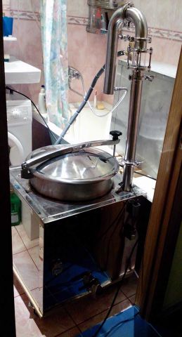

Если оборудование медное - да. У меня сейчас нержавейка сплошная. Можно набивать конечно царгу медной проволокой, даже сделал уже, но мне кажется проще и эффективнее так. Опыты покажут что лучше.
Денис ты погорячился...Нужен один прямоточник ,места занимает 0. А пользы..... Моется на раз... И никаких порошков.....
Тимофей, у меня пока ещё есть известный "прямоточник" имени меня :mosking:  Только сейчас оборудование уже другое.
Красиво! А кто мешает через переходничек на тот же кламп . Ну паечка одна будет.
Да ничто не мешает, я специально заказывал такую колонну, хотя мог у Вити заказать медный тромбон к этому кубу. Да и поэкспериментировать люблю - почему нет медному порошку?
Геморроя практически никакого. Александр описал почти всю теорию в первом сообщении. А там поглядим что получится. Володя ТВН тоже готов со мной экспериментировать.
