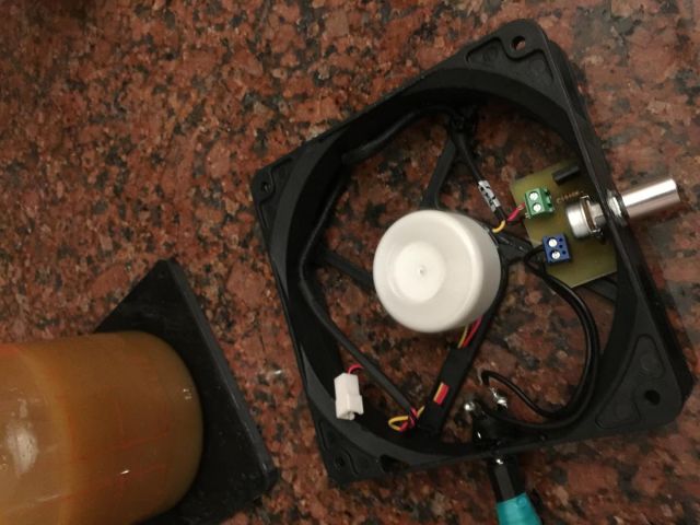

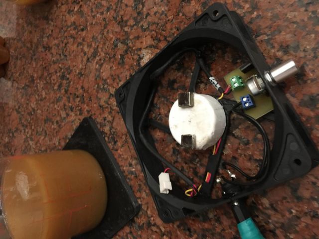

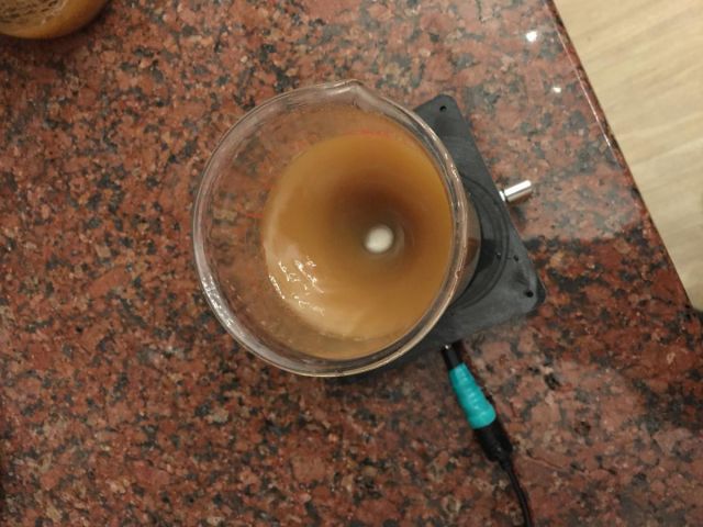

Naruto Опубликовано 26 ноября, 2016 Опубликовано 26 ноября, 2016 (изменено) Больше всего времени ушло на регулятор напряжения (3 часа, включая поход в иагазин за резисторами и транзистором и магнитами, остальное валялось в кладовке) Изменено 26 ноября, 2016 пользователем Naruto 4
