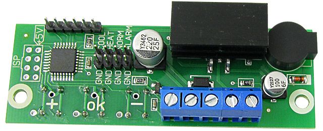

serafh Опубликовано 29 сентября, 2016 Опубликовано 29 сентября, 2016 STH0034-v1 - Термометр многоканальный (до 32 датчиков), управляющий модуль. Версия 1.0 http://ekits.ru/index.php?productID=3246 Комплект поставки: модуль STH0034, инструкция. Модуль предназначен для сборки устройства мониторинга температуры от датчиков DS18B20 (до 32 шт.), отображая показания от каждого датчика на своем дисплее. Преимущества: Единство управления - один управляющий модуль на все датчики и дисплеи; Многодисплейность - показания температуры каждого датчика отображаются на соответствующем ему дисплее. Дисплеи соединены последовательно 6-проводным шлейфом; Один шлейф - все датчики температуры на одном 3х-проводном шлейфе; Цветовое разделение - можно использовать дисплеи разного цвета; Масштабируемость - при необходимости, можно добавлять датчики и дисплеи; Управляемость - кнопки управления позволяют производить сортировку датчиков, настройку порогов у каждого датчика, настройку звуков, просмотр дополнительной информации и др. Контроль температуры - при установленных порогах температуры, производится контроль выхода температуры за пределы порогов для каждого датчика отдельно с визуальной и звуковой сигнализацией тревожной ситуации; Расширяемость - 4 выхода для сигнализирования (нагрузка до 10 мА) при выходе температуры за заданные пределы на внешние устройства индикации, извещения и исполнительные устройства. Для сборки устройства необходимо к соответствующим контактам на модуле подключить датчики температуры DS18B20, дисплеи SHD0032 по количеству датчиков и питание (см. рис. 4 и рис. 5). На печатной плате имеются контакты для подключения внешних устройств (см. рис. 1). Такой прибор, совместно с SHD0032R - Четырехразрядный светодиодный семисегментный дисплей со сдвиговым регистром, будет составлять эффективное дополнение (Аварийную сигнализацию) к уже известной автоматике серии СТХ http://ekits.ru/index.php?productID=3152 Четырехразрядный светодиодный индикатор с простой последовательной шиной избавит от недостатков динамической индикации. Преимущества: 1.Отсутствует мерцание. 2.Имеет статичную индикацию, что полезно в цепях критичных к цифровым шумам, там, где динамическая индикация не может быть использована по причине сильных помех. 3.В отличие от динамической индикации значительно меньше отвлекает управляющий процессор. В то время, когда что либо отображается на дисплее, процессор может находиться в спячке и просыпаться только на время обновления информации на дисплее. 4.Возможно последовательное наращивание практически неограниченного количества дисплеев, в т.ч. разных цветов. 5.Требует 4 сигнальных ноги процессора (в простом случае достаточно трех ног), при возможности наращивания разрядности.6.Простая и быстродействующая цифровая шина.Контроллер дисплея представляет собой 32-разрядный сдвиговый регистр с возможностью программирования резисторами "R-EXT" выходного тока. При последовательном включении нескольких дисплеев просто увеличиватся разрядность этого регистра 64, 96 и т.д. Резисторами R-EXT, устанавливается ток сегментов. Резисторы предустановлены на плате дисплея, R3 и R4=4.7Ком, что равно току сегмента ~4mA. В модуле предусмотрены контакты для установки дополнительных внешних резисторов R-EXT в позицию R1 и R2, если требуется увеличить выходной ток сегмента. Предустановленый резистор R3 и внешний R1 включены в параллель, так же параллельно соединены R4 и R2. При необходимости R3 и R4 могут быть удалены и использованы только внешние R1 и R2. Ток сегмента рассчитывается по формуле IOUT=(1.252/REXT)*15 Кроме этого возможна программная регулировка яркости дисплея - скважностью сигнала ENABLE.При питании модуля следует учитывать, что напряжение питания модуля не должно быть ниже напряжения питания контроллера. В дисплее использован контроллер SC16739STR, все электрические и временные параметры см. в документации к контроллеру SC16739STR. 3 Сообщение отражает мнение автора (imho)

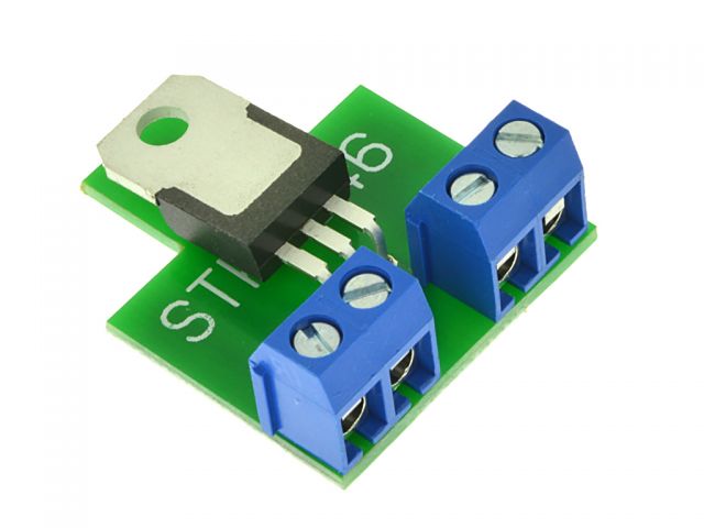

serafh Опубликовано 15 декабря, 2016 Автор Опубликовано 15 декабря, 2016 STK0046 - Оптосимисторный ключ http://www.ekits.ru/index.php?productID=3575 Преимущества в сравнении с электромагнитными реле. Неограниченный ресурс срабатываний Низкий управляющий ток и напряжение. Малый вес Бесшумное переключение Отсутствуют помехи по сети и электромагнитные помехи Технические характеристики Параметр Значение Коммутируемое переменное напряжение до 600 В Максимальный коммутируемый ток без радиатора (при tокр=25°С) 1 А Диапазон рабочих температур -40..+85°C Максимальный коммутируемый ток (при температуре симистора -40..85°С) 8 А Рекомендуемая площадь радиатора для коммутируемого тока до 4 А (при tокр=25°С) 65 кв.см. Рекомендуемая площадь радиатора для коммутируемого тока до 6 А (при tокр=25°С) 130 кв.см. Рекомендуемая площадь радиатора для коммутируемого тока до 8 А (при tокр=25°С) 260 кв.см. Вх. ток при напряжении 3,3 В 5 мА Вх. ток при напряжении 5 В 9 мА Напряжение изоляции 5 КВ Ключ открыт при напряжении на входе 3,3..5,0 В Ключ закрыт при напряжении на входе 0..1 В Защита входа от переполюсовки Да Размеры 32х27х16 мм Вес 9 г 2 Сообщение отражает мнение автора (imho)
hardvik Опубликовано 15 декабря, 2016 Опубликовано 15 декабря, 2016 (изменено) Что не совсем понял. Там вход + и -. Минус на корпусе. На плюс идет +5 с проца. Зажигается светодиод в оптроне, он открывается и открывает симистор. Это опторазвязка что бы отделить силовую часть от слаботочной. Изменено 15 декабря, 2016 пользователем hardvik
capsolo Опубликовано 15 декабря, 2016 Опубликовано 15 декабря, 2016 По сути твердотелка потрохами наружу. Оптосимисторный ключ.
serafh Опубликовано 15 декабря, 2016 Автор Опубликовано 15 декабря, 2016 [b][member=capsolo][/b], [b][member=hardvik][/b], Можно ли его использовать в Ардуине-Спиртогон для развязки УНО с электромагнитным клапанам 220в вместо реле? Какой флажок выставлять для пина реле А1? Можно ли его использовать в СТХ вместо штатного реле для развязки с ЭМ клапаном 220в? Если можно схемы или здесь, или в соответствующих темах. Сообщение отражает мнение автора (imho)
capsolo Опубликовано 16 декабря, 2016 Опубликовано 16 декабря, 2016 Меряй Сереж на каких ногах реле 5в при подаче питания на реле СТХ приходит - туда и напаивайся. Для Спиртогона вместо реле подключаешь и флаг ставишь "активный уровень - высокий"
serafh Опубликовано 16 декабря, 2016 Автор Опубликовано 16 декабря, 2016 Для Спиртогона вместо реле подключаешь и флаг ставишь "активный уровень - высокий" ОК Когда дойдет до дела попрошу новую прошивку, сейчас в прошивке активный уровень - "0" А на СТХ хочу реле снести нах, как Виктор и Серж64. С утра начал рект на старой автоматике, наши приборы СТХ и Спиртогон без стаба напруги, а передо мной стройка века и свет опять помаргивал. Рсстроен, особенно по Спиртогону - специально под второй датчик под дефом штуцер варили, вскрывая деф. Наверно в будущем Спиртогон и СТХ надо подружить с РМВ-К, получается и на старуху есть проруха даже в многоэтажке. Сообщение отражает мнение автора (imho)

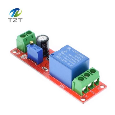

serafh Опубликовано 30 мая, 2018 Автор Опубликовано 30 мая, 2018 (изменено) NE555 таймер Регулируемый Модуль время задержки реле модуль DC 12 В реле задержки щит 0 ~ 10 s По сути это Линия Задежки в группу безопасности автоматики, позволяющая оператору в течение до 10 сек принять решение самостоятельно по устранению неисправности или нештатной ситуации при срабатывании звуковой и/или световой сигнализации ГБ Размер: 6.8 см * 2.1 см Главный чип: NE555 Напряжение питания: DC12 В Особенности модели (перевод от Али-Э): 1. ретрансляционная задержка и блок питания соединены.Конкретно следующим образом: для 12 В блок питания к реле, реле не сразу и поглощение, реле состояния выхода в: обычно открытый и открытый разъединение, обычно закрытая и общественная проводимость;Ждите задержки 1-10 s (регулируемая), реле и всасывания, на данный момент, состояние релейных выходов: обычно открытая и общественная проводимость, нормально Замкнутая и общественная отключена;Если модуль постоянно работает, это состояние останется.2. время задержки регулируется, (0 ~ 10 секунд)4. Игнация потенциометра может увеличить время задержки5. конденсатор С1 может увеличить время задержки6. с входным блоком питания7. реле и Световой индикатор8. контролируемый AC 220 В/10 устройство.(Максимальное контрольное оборудование 2000 Вт)9. поток с защитой реле.10. время задержки формулы: T = 1.1 RC.Например: 100 мкФ емкость сопротивления 100 К T = 1.1*100000*0.0001 = 11 секунд ПС: цена крайне бюджетная Изменено 30 мая, 2018 пользователем serafh Сообщение отражает мнение автора (imho)
