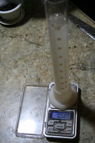

Ставите на весы мерный стакан. Включаете весы. Как правило они при этом тарируются в ноль.
Если ваши весы этого не делают, нажмите кнопку сброс тары.
Наливаете в мерный стакан 100 мл. исследуемого раствора.
Считываете показания весов. Делите значение на 100, переставив запятую на 2 знака влево. Находите в таблице получившуюся цифру по колонке г/мл.
В колонке % видите процентное содержание сахара в растворе.
Пример-1.
Ставлю затор из 30 кг сахара в емкости 200 литров. Давно не наливаю воду банками, ведрами и прочими емкостями. Наливаю примерно на глаз. Чуть больше, чуть меньше. Предполагаемый гидромодуль, который хочу получить 1/5.
Наливаю шлангом в емкость воду, около 150 литров. Включаю сливной насос для перемешивания. Засыпаю 30 кг сахара.
После полного растворения измеряю плотность.
Вес 100 мл раствора получился 106,60 гр.
Находим в таблице блжайшее значение плотности
1,0635 16,00
1,0678 17,00
Т.е. в растворе содержится около 16,5-16,7% сахара.
Проверяем на онлайн калькуляторе, подставив значение плотности 1,066.
Получаем значение 16,58%.

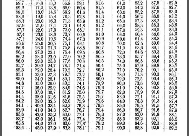

Поэтому предлагаю производить измерение продукта не объемом, а весом. Для этого требуется ёмкость и весы с диапазоном измерения до 40 кг и точностью измерения 10 гр.
Предварительно производим взвешивание пустых ёмкостей под продукт. Пишем это значение на ёмкости. Заполняем ёмкости головами, телом, хвостами. Взвешиваем. Вычитаем вес тары из брутто. Измеряем спиртуозность исследуемых жидкостей при текущей комнатной температуре.
Приводим значение показаний текущей спиртуозности к 20С по приведенной во вкладке таблице.
3. Допустим головы 80, тело 45, хвосты 10. Вычисляем весовое процентное содержание АС.
Складываем все значения, получаем выход с веса продукта.
Точность измерений при этом методе довольно высока. Измерений мы производим 3. Точность измерения составит +/-5 гр (половина цены деления весов) умножаем на 6 (3 измерения тары и 3 измерения продукта в таре) получаем +/- 30 гр. Чем больший вес учитываем, тем точнее будет анализ.
К примеру, перед ректификацией мне требуется произвести расчет примерного количества АС, для того чтобы знать величину отбираемых голов. Конкретные цифры после 3-х дистилляций двух заторов по  10 кг сахара и 0,5 кг черного хлеба в каждом.
Одна канистра, весом 1,190 кг имеет брутто 23,98 кг. Другая весит 0,97, брутто 8,255.

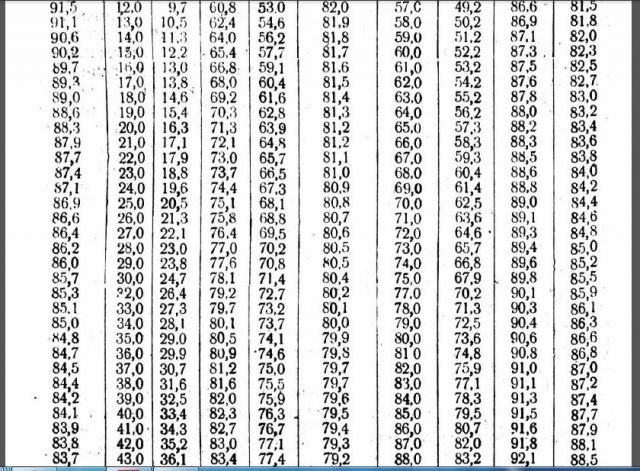

Вес продукта в первой  22,79 кг. Спиртуозность 40% по АСП- при 26,6С. Округляем до 27С.
Пересчитываем по таблице 3 из прицепа (стр 123 таблицы) - 37,19% приведенное к 20С значение спиртуозности.
Выходит 8,198 кг АС.
Вес продукта во второй 7,285 кг. Спиртуозность 42% по тому же АСП при той же температуре.
Будет 39,21% при 20С и 2,856 кг АС.
Всего должно получиться 11,054 кг. Вот теперь можно теоретически пересчитать АС в литры.

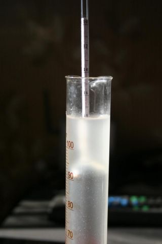

При оценки спиртуозности отбродившего вина, браги, настоек и ликеров начинающие винокуры совершают типичную ошибку, пользуясь для измерения спиртометром АСП. После этого удивленно задают вопросы о несоответствии выхода АС намеренному.
Дело в том, что в отбродившем вине, браге содержится большое количество солей, остаточного сахара, твердых нерастворимых взвесей и включений, увеличивающих плотность раствора и искажающих показания спиртометров.

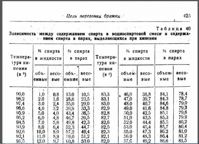

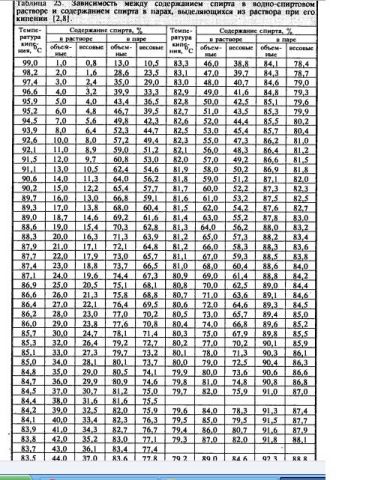

Между тем достаточно точно можно оценить спиртуозность виноматериала при помощи лабораторного термометра.
Для этого нужно налить небольшое количество вина или браги в кастрюльку и измерить температуру, при которой закипит исследуемый образец.
После этого определить спиртуозность по таблице в прицепе.
Таблицу можно найти в книге  Фукс А.А. Технология спиртового производства 1951 г. стр 425.
