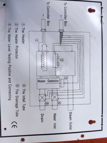

Olegin Опубликовано 24 мая, 2022 Опубликовано 24 мая, 2022 Может не в тему а никто не пробовал приспособить парогенератор от сауны? Мне достался вот такой от кабины Тимо.вот кумекаю как имп управлять.еемкость его невелика литра 3....а тэн 2.8 квт....видимо клапаном управляет устройство....кот следит за уровнем скорее всего клапан впрыскивает оч мало чтобы не сбить кипение....может кто приспосабливал такой для наших дел подскажите в какую сторону кумекать по управлению таким девайсом....
Mr. N Опубликовано 24 мая, 2022 Опубликовано 24 мая, 2022 1 час назад, Olegin сказал: кумекать по управлению таким девайсом. Готовая вещь.!!..регуль на тэн, чтоб мощность крутить..и вперёд..нечего там кумекать... Можно и не крутить если нужды нет..
Olegin Опубликовано 24 мая, 2022 Опубликовано 24 мая, 2022 А как подавать воду..то там клапан надо открыть при пониж уровня датчика
Naruto Опубликовано 24 мая, 2022 Опубликовано 24 мая, 2022 (изменено) @Olegin я пристроил в свой хамам электродный нпг с регулировкой при помощи реле максимального тока, получилось дешевле раз в 5 чем покупать подобный котел для бани, а мощность можно задать любую от 0 до ... Я как то 35 кВт вдул, ради эксперимента, сплавил щиток на трансформаторе . Так вот продай ты его на Авито рублей за 15-20 (9 кВт стоят тысяч 60 сейчас импортные) , это же изделие, люди купят для бани, а себе на вырученные деньги собери нормальный нпг электродный (бюджет тысяч 8 реальный со сваркой, клампами и обвязкой) для регулировки реле максимального тока (5 тысяч где то стоит) , все есть в теме электродного нпг и будет тебе счастье гораздо более продвинутого пг практически вечного (шпильки я пока только один раз подрезал за 7 лет) и поменять их три копейки, в отличии от тена. И да, управляется он контроллером этот "пг" мозги определяют по датчику уровня воды включать Тен или выключить видимо еще и подачу воды и слив "отвара" открывают, что бы не засаливался. Либо разбираться с сигналами с датчиков и ваять к нему ещё автоматику управления хотя бы на реле. Без пульта вещь условно бесполезная . Не обратил внимание, что он от кабины паровой... Вряд ли получиться продать за вменяемые деньги. Хотя в русскую классическую баньку пристроить доп. подачу пара было бы не лишне. 1 час назад, Mr. N сказал: Готовая вещь.!!..регуль на тэн Там клапана ещё открывать закрывать надо и как то датчик уровня опрашивать... Он в теории может работать с перегретым паром, но это сильно в теории надо смотреть описание . 25 минут назад, Olegin сказал: А как подавать воду..то там клапан надо открыть при пониж уровня датчика Если работать долго, то воду из камеры ещё сливать надо, иначе он дико засолится и Тен зарастёт накипью в момент. В домашних нпг при долгой работе приоткрывают чуть слив, что бы вода была частично проточной. Электродному это в принципе не так критично и можно периодически сбрасывать рассол, а на тенах это важно. Изменено 24 мая, 2022 пользователем Naruto
Olegin Опубликовано 25 мая, 2022 Опубликовано 25 мая, 2022 спасибо за консультацию, значит нет смысла пытаться его использовать....
